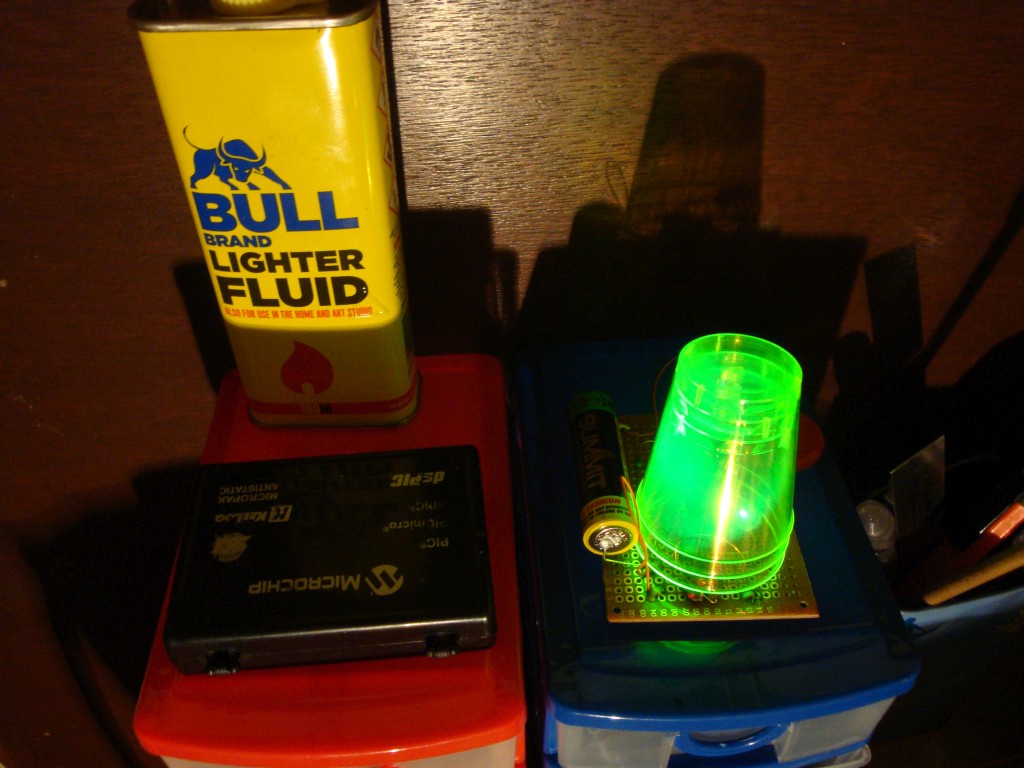

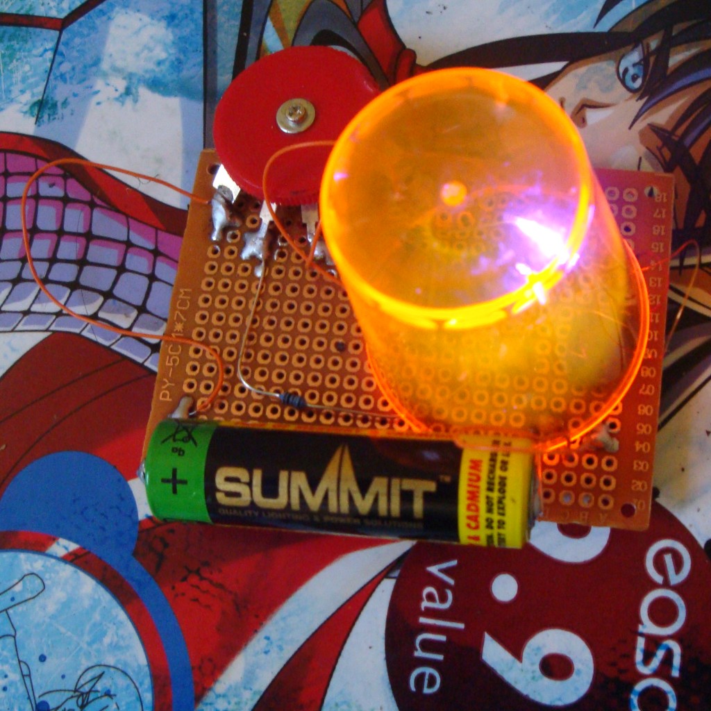

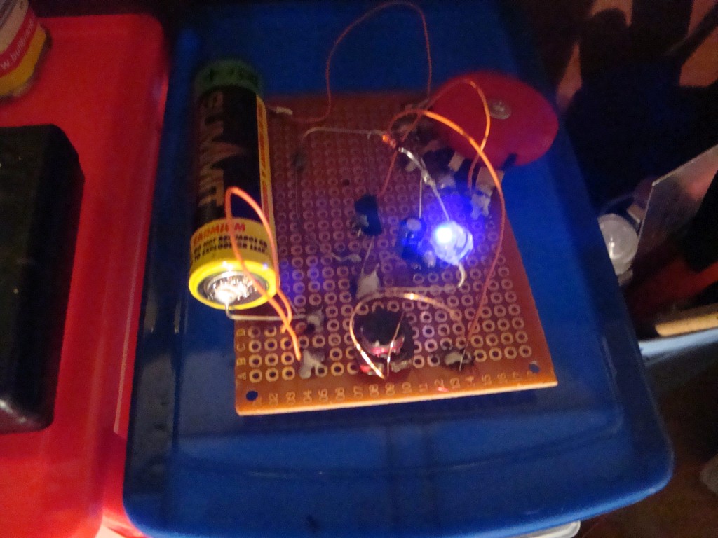

Zunaechst einmal, was ist ein Joule Thief?
Es ist ein dc/dc Konverter, die klassische Variante wird mit einem
Transistor so wie einem kleinem Transformator aufgebaut.
Damit lassen sich z.B. blaue oder UV LEDs mit einer 1.5v batterie
betreiben, auch wenn diese nur noch 0.8 volt Ladung hat, also bereits
weitgehend leer ist.
Joule Thief, weil die Schaltung das letzte aus der Batterie herausholt.

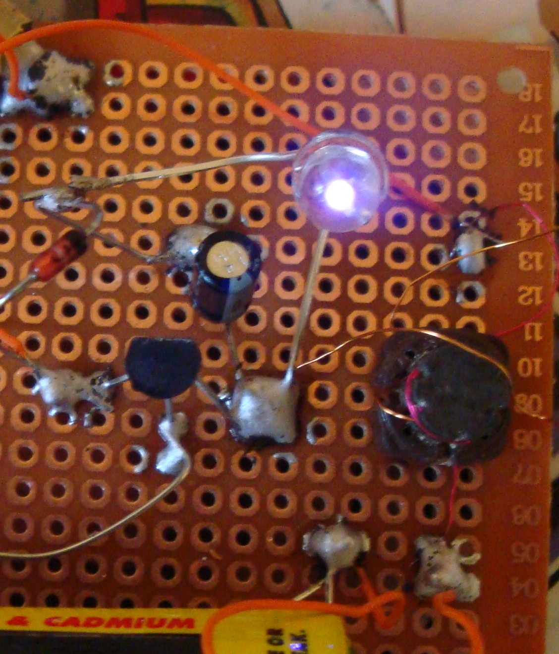

Der Transformator stammt aus dem Pollin Bandfilter Sortiment, u.A.
enhaelt es 2 verschiedene, uralte Topffilter.
Diese wurden abgewickelt, und aus 2 dieser Filter wird durch Aufwickeln
des Drahtes ein Transformator gebaut, Windungsverhaeltniss ca. 1:2
Die beiden Windungen muessen antiparallel geschaltet werden, an einem
punkt verbunden, je nach Transistor (PNP oder PNP) wird dieser mit -
oder + der batterie verbunden.
Eine der Windungen geht ueber einen vorwiderstand an die Basis. Das wars
eigentlich schon. Ueber dem Transistor laesst sich eine ueberhoehte
Spannung messen- nach Gleichrichtung hier 56 volt aus einer frischen 1.5
volt Batterie!
Es wird hier ein 0.1 uF Elektrolyt Kondensator verwendet.
Der Drehregler hat 100 K Ohm, zuviel, nur ca. 20 K Ohm sind wirklich
nuetzlich, hat allerdings einen Schalter.
Einzeln lassen sich die Filter nicht verwenden, einer hat nur eine
Windung, ist also ein Induktor, der andere hat ein Windungsverhaeltniss
1:22, also geht auch nicht.
Die Windung auf dem 2-poligem Filter kann einfach draufgelassen werden,
und dann wird einfach eine 2. Windung daruebergewickelt, also ist ggf.
der 2. Filter nicht erforderlich.
Hier wurden ca. 44cm verwendet von dem 1:22 Filter, und die 30cm Windung
auf ca. 22cm verkuerzt.

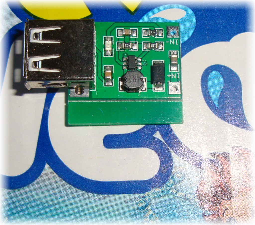

OP Persönliche Seite #3738540
Harald schrieb:
> Schöne klassische Schaltung, evtl. Zu Lehrzwecken ganz hilfreich. In
> "moderner" Version würde ich folgende Bauteile in Betracht ziehen:
> PR4401
> Oder
> MCP1640
Dann ist es aber kein Joule Thief mehr, ausserdem kann der MCP1640 keine
50 volt erzeugen.
Transformator gibt es auch nicht mehr.

#3738562
Takao K. schrieb:
> gibs doch mal bei google ein.
Ich weiss, das es da Tausende von Schaltungen gibt; eine schlechter
wie die andere. :-(
> Andere Mitmenschen besuchen eine Kommerz Gallerie und geben Tausende
> fuer angebliche Kunst aus, und zu was ist es wirklich nuetze?
> Es ist halt ein Hobby Joule Thief Schaltungen aufzubauen, nicht jeden
> Tag, aber gerne immer mal wieder.
Ist es denn kein Hobby, eine vernünftige, richtig dimensionierte
Schaltung zu bauen? Welchen Vorteil haben denn diese Schaltungen
gegenüber einer Schaltung mit dem MCP1640? Mit diesem lässt sich
mit einer Zelle immerhin ein Wirkungsgrad von besser 80% erzielen.
Gruss
Harald

z.B. mal sehen wie eine UV LED durch einen 0.1uF Kodensator kaputtgeht,
und Funken gibt es auch.
Das eine schliesst doch das andere nicht aus?

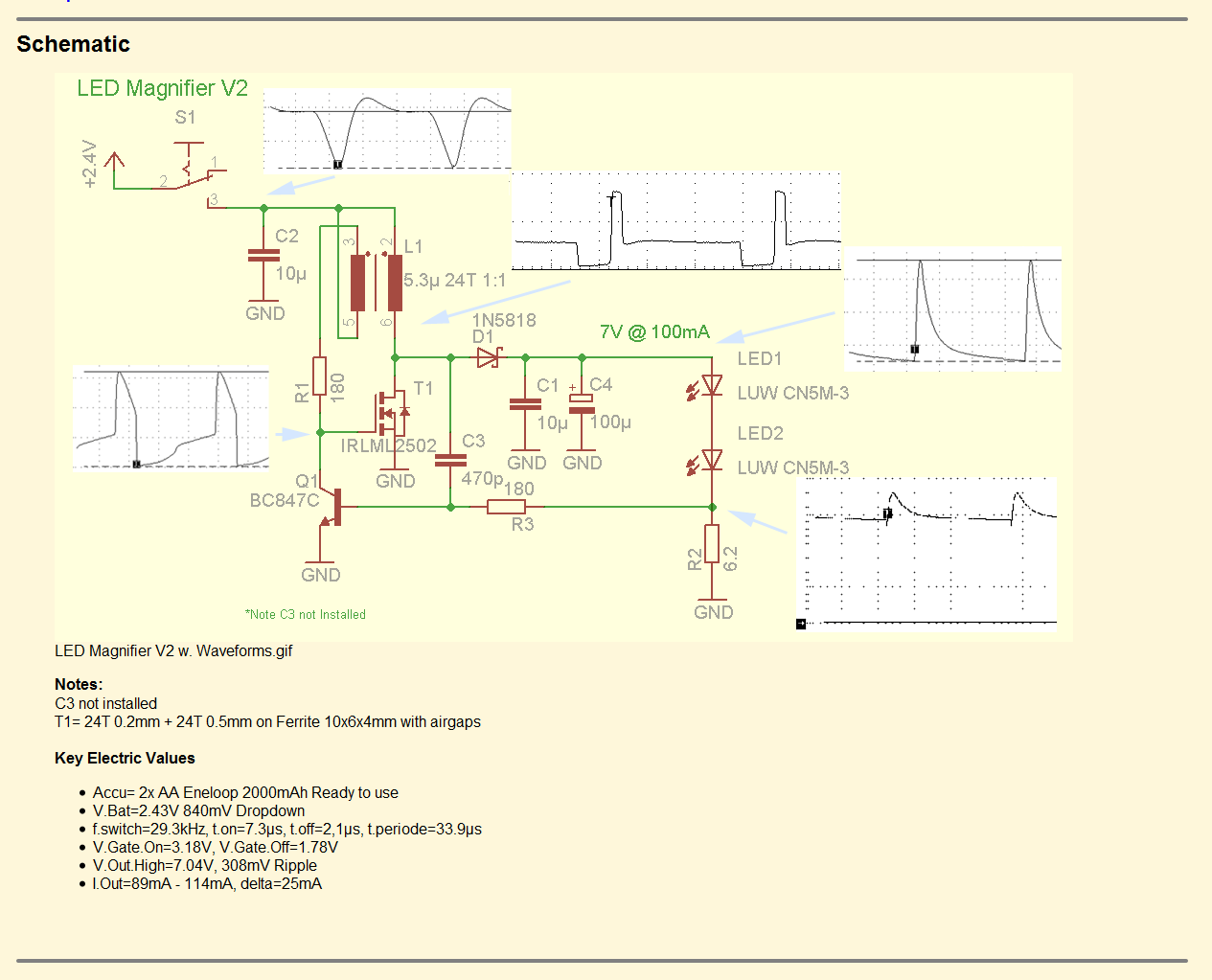

OP Persönliche Seite #3738811
Habe heute Abend eine online Bibliothek mit alten Siemens Buechern
gefunden. Dort wird die Schaltung diskutiert (Eintaktwandler).
80% sind ohne weiteres moeglich.
Also wo liegt das Problem? Warum nicht einmal lernen, und mit einem
einfachen Joule Thief anfangen, erstmal nix berechnen.
Ich habe schon mindestens 20 aufgebaut, bald auch alle online.
Das ein IC immer besseren Wirkungsgrad haben soll, ist nicht richtig.
Die Schaltung wurde z.B. auch fuer MOS IC Taschenrechner verwendet.
OK MCP1640 oder am besten gleich Fertigplatine ist einfacher. Im Handy
ist wohl kein klobiger Sperrwandler mehr drin so wie im Taschenrechner.
Also diese uralt Pollin Filter lassen sich schon umwickeln, wenn man mit
einem Teppichmesser umgehen kann.
