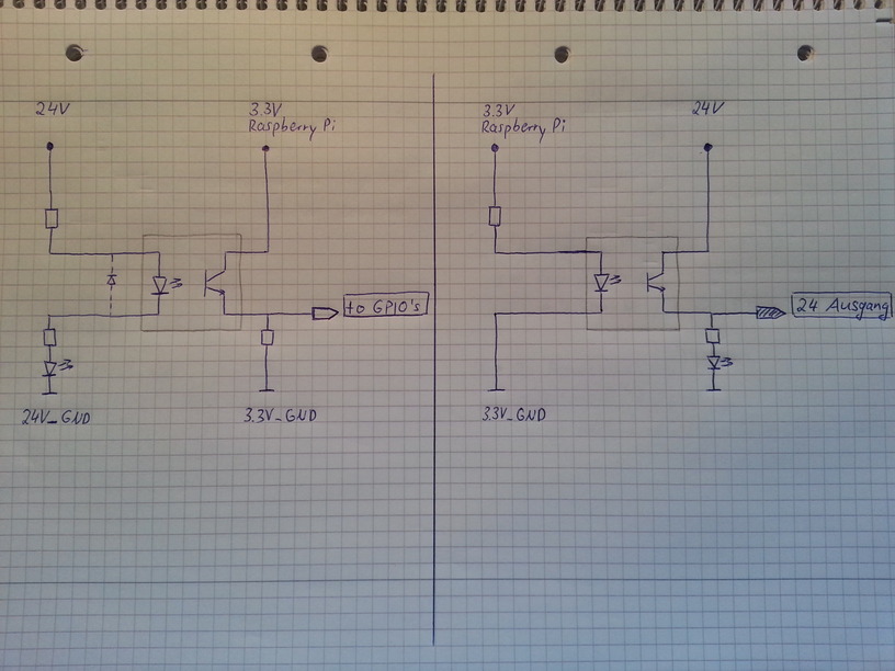

Hallo habe folgendes Problem,
und zwar suche ich schnelle Optokopller für den Betrieb am Pi siehe
Bild.
Damit sollen dann 24VSignal am Pi eingelesen werden können und
ausgegeben über die GPIOs des Pis.
Der Optokopller sollte halt schnell schalten können um später
Echtzeit-Tests durchführen zu können.
Wäre den der Schaltungsaufbau wie auf dem Bild ok?? und was für
Optokopller kämen in Frage??

2) Später sollen auf jeden Fall periodische Signale im kHz- Bereich
schaltbar    sein. Also vom Pi werden ich sag mal für Tests 1kHz Signale
ausgegeben die sollte der Optokoppler schalten können ohne diese zu
verzerren.
> ausgegeben
1 KHz ist für ein Optokoppler ziemlich langsam.
> verzerren.
Was willst Du damit sagen? Soll der Rechteck so herauskommen wie er
hineinkommt? Oder soll nur die Information lesbar sein?
Die 24V sind etwas ungewöhnlich. Ich glaube nicht das hier ein wirklich
steiler Rechteck zu stande kommt. Das Wandeln von 24V auf 3,3V
Logik-Pegel wird problemlos sein. Umgekehrt kommt es darauf an welche
Last da zu schalten ist. Ggf. muss der Ausgang noch verstärkt, d.h., die
Steilheit noch verbessert werden.
Wenn Du keinen Oszi hast, dann würde ich hier mit LTSpice simulieren um
hier keine Überraschungen zu erleben.
mfg. klaus.
