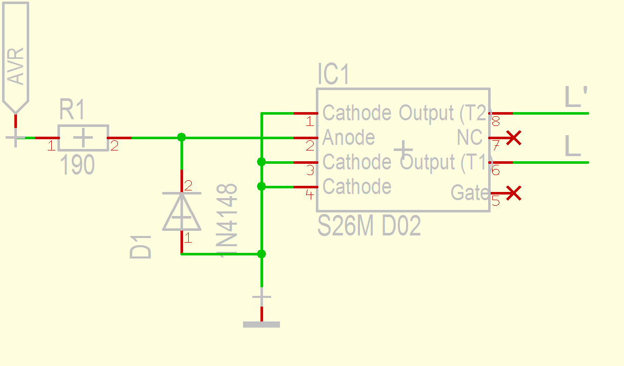

von Bob der Elektromeister (Gast)
Also sollte - falls richtig verstanden - meine Ansteuerung des Solid
State Relais in etwa so aussehen wie im Anhang, oder sehe ich das
Falsch?

Deine skizzierte Schaltung ist okay so. Was willst du damit schalten?
Wenn es Glühlampen sind, ist es okay. Bei induktiven Lasten müßte noch
ein Snubber an den Ausgang (zwischen 6 und 8). 47n und 100R/1W wären
ordentliche Werte. Für den C sollte es ein X2-Typ sein (bis 2,5kV).
von npn (Gast)
wendelsberg schrieb:
> Versuch es einfach mit dem standard circuit von Seite 10 des verlinkten
> PDF.
Hat er doch genauso gemacht. Und sogar die Empfehlung, die Pins 1, 3 und
4 gemeinsam an GND zu legen hat er befolgt.
Hast du etwa einen Fehler gefunden?
