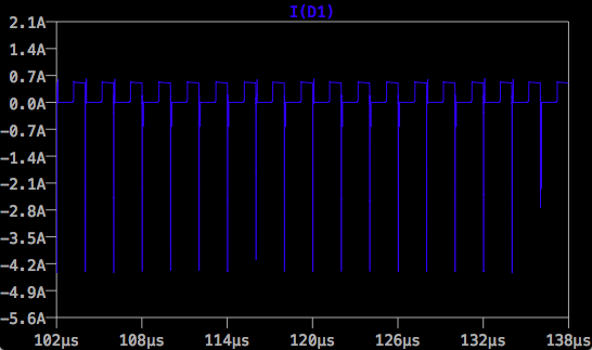

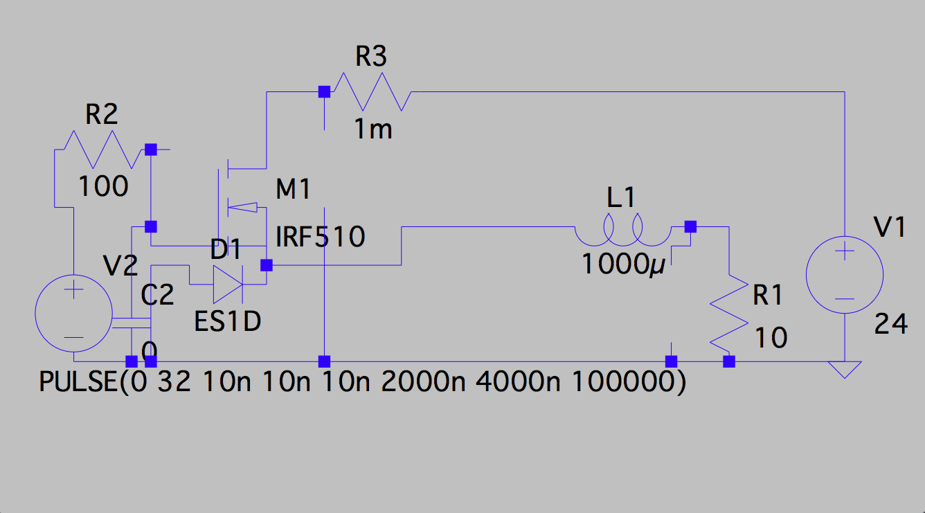

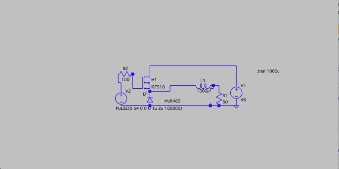

bei der Simulation eines Abwärtswandlers, ist was komisches Aufgefallen.
Die Diode leitet in Sperrrichtung wieso? Ist das in Realität auch so?
Was macht man dagegen?
Wenn das hier so ist, ist das doch bestimmt auch bei der Freilaufdiode
in FETs so.
Da eine Halbbrücke ja immer eine kleine Totzeit braucht, um Querströme
zu vermeiden, muss man ja bei einem Induktiven Verbraucher
(Abwärtswandler, BLDC usw.) Die Freilaufdioden werden dieser Totzeit
nutzen. Kommen dann nicht aber, wenn man das Modell oben als Referenz
nimmt immer noch Querströme durch die Freilaufdiode, da diese wären der
Totzeit geleitet hat?
Vielen dank schonmal
Mfg
Gast #3739753
das, was du siehst, knnen auch kapazitive effekte der Diode sein. So wie
ich das sehe schaltest du ohne anstiegszeit - das ist nicht sonderlich
sinnvoll und auch nicht praxisnah.
Begrenze erstmal die steilheit deiner flanken und schau dann nochmal...

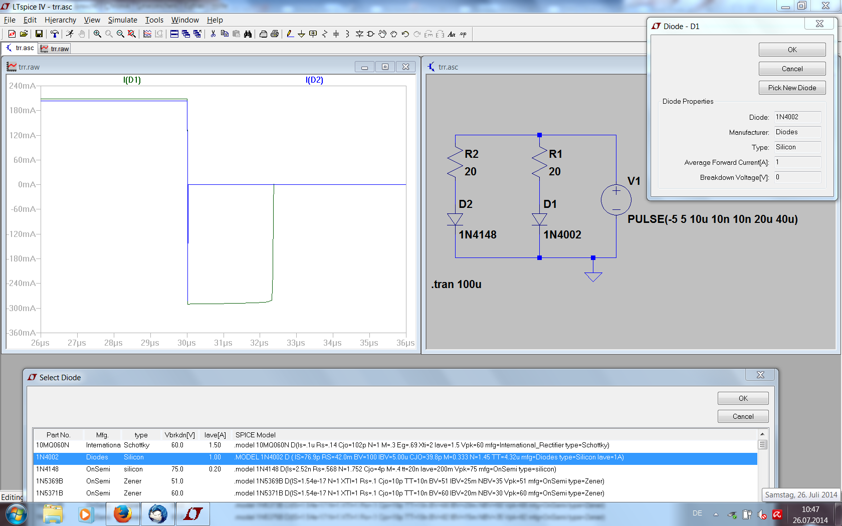

Gast #3739784
Ich habe das ganze gerade mal in echt aufgebaut (Diode und Widerstand in
Reihe) bei 5Mhz Sinus, leitet die Diode immer, bei hundert Kilohertz,
fängt der mißt schon an.
Dann habe ich wirklich nochmal ne frage. Was wird bei Halbbrücken
gemacht wenn Induktive Verbraucher angeschlossen sind?
Da in der Ansteuertotzeit, ja der Strom der Spule durch die (Freilauf)
Diode oder extra Diode weiterfließt. Beim Abwärtswandler genauso.

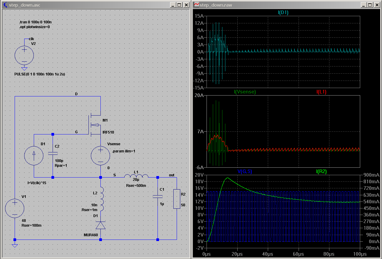

Gast #3739892
Die allerwichtigste frage für mich: Muss ich mich überhaupt mit den
Eigenschaften der bodydiode befassen, wenn man eine Halbbrücke für
induktive verbraucher baut? oder ist das doch ehr unwichtig.
Gast #3739915
Eigentlich müsste die Schaltung platzen. So wie ich das sehe, wird der
MOSFET mit 48V Gate-Spannung gebraten.
Jede Diode leitet in Sperrichtung, ganz kurz, trr, reverse recovery
Time, immerhin hast du schon eine schnelle Diode, und danach fliesst der
kleine Sperrstrom, je nach Diode pA bis mA.

Gast #3739997
> Gibt es jetzt aufgrund dieser blöden Sperrholzeit einen ordentlichen Querstrom?
Sperrerholzeit...
Ja, ganz ordentlich
> Also müsste der Wandler doch durchknallen. Warum nicht?
definiere durchknallen.
Ja, da können schon Querströme fließen die größer sind als der Laststrom
den man regeln will. Wenn man's falsch macht. Darum werden z.B.
Schaltzeiten an die Diodencharakteristik angepasst.
> Warum wird bei der Verwendung von Stepdown Reglern egal ob das eine
> Fachlektüre oder Vorlesungsbegleitende skripte oder datenglätter,
> dieser Diode keine besondere Beachtung geschenkt?
k.A. vielleicht weil's eh klar ist daß man darauf achten muß?
Ist dir der Gatevorwiderstand aufgefallen? Damit kann man z.B. die
Schaltzeiten beeinflussen.
Gast #3740118

Gast #3740245
Die Berechnung der Schaltzeiten ist sehr aufwändig, gerade wenn man auch
noch eine leitende Diode hat die den Strom nicht hergeben will. Sicher
gibt's dazu ganze Doktorarbeiten im Netz.
Die Berechnung macht man am einfachsten mit einem Simulator, wobei man
wissen sollte daß die meisten Modelle nicht wirklich toll sind. Aber
eine grobe Richtung bekommt man.
Ein Halbbrückentreiber kann nicht verhindern daß die Bodydiode das
unschöne Verhalten zeigt (*1) Angenommen man hat eine synchrone
Gleichrichtung, d.H. der Strom fließt durch einen FET in einer Richtung
in der auch die Diode leiten würde. Der Treiber schaltet erst den FET
aus, der Strom kommutiert im Bauteil vom Kanal in die Bodydiode. Die
Totzeit vergeht und dann wird der andere FET eingeschaltet. Dieser
Einschaltvorgang läuft so ab als ob man gar keinen Halbbrückentreiber
hätte. Also: Ja, das Verhalten der Bodydiode muß beachtet werden.
*1 es gab schon lange Bestrebungen die Totzeit so einzuregeln daß der
Strom nicht auf die Bodydiode kommutieren kann sondern direkt vom einen
zum anderen FET wechselt. Wenn das gelingt stimmt die Aussage nicht.
Gast #3740259
ihr redet von trr und reverse recovery zeugs.... obwohl das Problem in
einer Simulation auftritt die keine reverserecovery-effekte kennt?
WTF.
Leute... das ist LTSpice. nix trr.  (und wenn, dann nicht übers reine
diodenmodell von ltspice)
Gast #3740267
> WTF.
ganz oben:
In Realität hat man halt keine Diode von LTSpice...
Gast #3740277
Guckst du MUR460 TT=44.4n und kombinierst das mit
http://www.microsemi.com/document-portal/doc_download/14633-how-to-quickly-obtain-spice-data
bzw. als Einstieg in das Berkeley SPICE Diodenmodel
http://icbook.eecs.berkeley.edu/sites/icbook.eecs.berkeley.edu/files/diode.pdf

Gast #3740507
Die Sperrerhohlzeiten muss man schon oft beachten, wenn der Strom durch
eine Diode schnell ausgeschaltet wird. Das ist aber keine feste Zeit,
sondern hängt von den Bedingungen ab. In der Regel wird die Teit so
angegeben das erst für genügend lange Zeit ( >> T_rr) ein Strom vorwärts
fließt, dann schnell die Stromrichtung wechselt und dann ein gleich
hoher Strom in Sperrrichting fließt, der dann halt für die Zeit T_rr
fließen kann.
Wenn aber etwa in Sperrrichtung mehr Strom fließt ist die Zeit kürzer -
fließt weniger Strom oder ggf. auch gar keiner dauert es länger bis die
Diode normal sperren kann.
Ein gewisser Strompeak aus dem Reverse recovery lässt sich oft nicht
ganz vermeiden. Es darf halt nur nicht zu viel werden. Entsprechend die
Suche nach immer schnelleren Dioden. Die aktive Gleichrichtung (also den
meisten Strom über den FET zu schicken) bringt schon etwas: die Ladung
die im Reverse Recovery Peak abfließt, kann nicht höher sein als die,
die zuvor in Vorwärtsrichtung geflossen ist. Es kommt da aber schon sehr
auf das Timing an.
Um ein Gefühl dafür zu bekommen ist es ganz interessant mal eine 1N400x
(eine ausgesprochen langsame Diode T_rr im Bereich einiger µs) an einen
Rechteckausgang (z.B. 10 kHz) mit 50 Ohm Impedanz zu legen und die
Spannung am Oszilloskop zu verfolgen.

danke für die Antworten.
Wie macht ihr persönlich sowas? Shunt unter die Diode und querstrom
messen?
Dann Schaltzeiten so einstellen, dass man den besten Kompromiss aus
Querströmen und Schaltverlustst erzielt.
Rechet auch jemand was? Das würde mich halt schon interessieren :-)
Gast #3740829
Also 2 Dinge noch.
Wenn ich die Risetime für die Rechteckquelle erhöhe, erhöhen sich auch
die ströme in Sperrichtung.. Das ist doch komisch oder? Die müssten doch
kleiner werden.
Mein eigentliches Problem:
Habe vor wenigen Monaten mal einen Regler für BLDC Motoren gebaut. Das
hat alles super funktioniert.
Transistoren sind die IRF510 die dethtime, wird direkt im
Mikrocontroller eingestellt. Aus sicherheitsgründen, waren das 2uS.
Doch letzte Woche ging ein Transistor kaputt und ich weiß nicht weshalb.
Deshalb komme ich auf die Bodydioden.. Kann das ein? und was kann man
dann machen?
Danke schonmal..

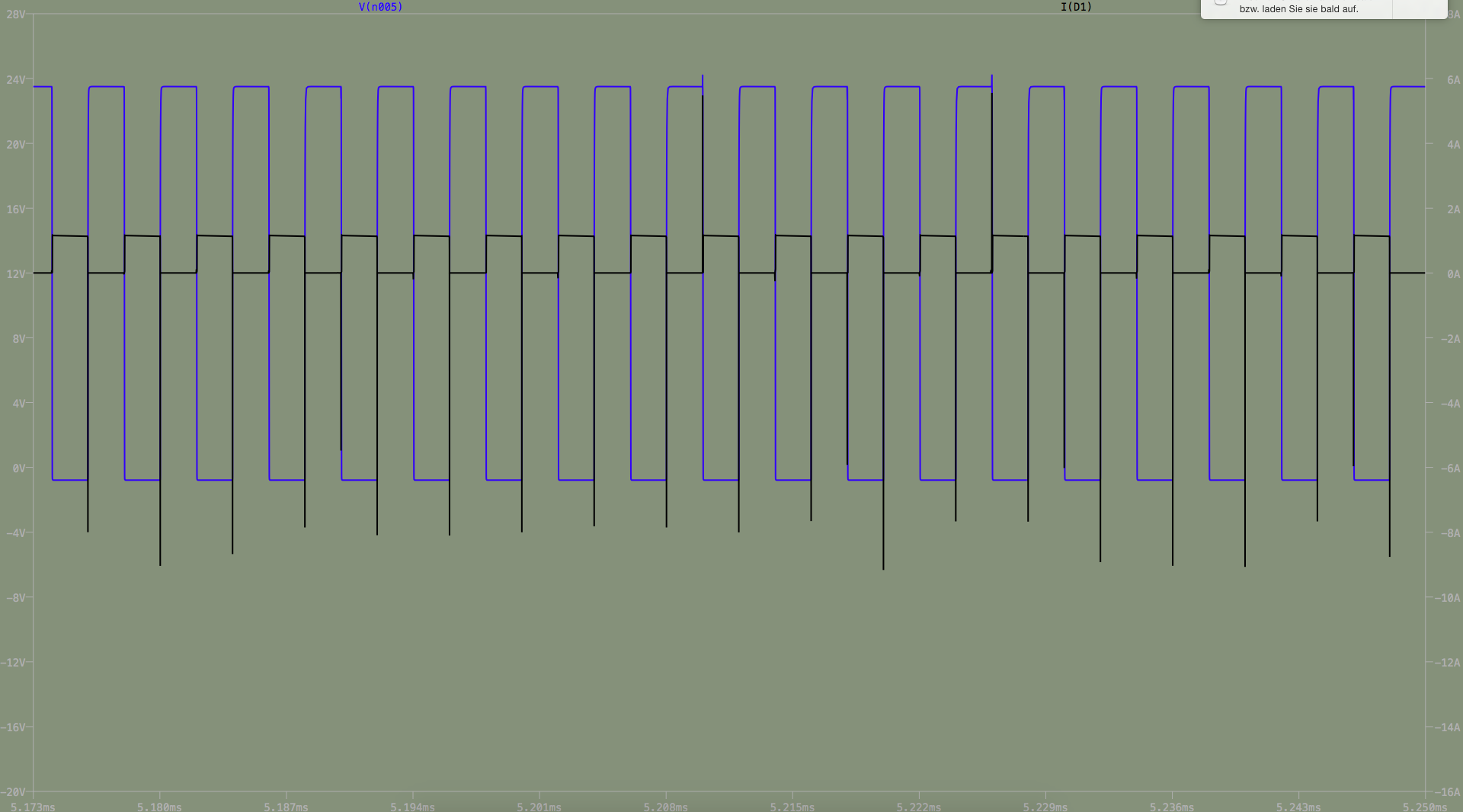

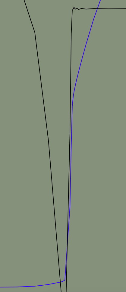

Gast #3740884
Hey selbst wenn ich die ES1D verwende mit maximaler Recoverytime von
15ns, als schneller als der Transistor.
Habe ich wenn ich eine Risetime für die Gatespannung einstelle einen
größeren Strompeak als ohne Risetime. Kann es sein, dass das dieser
Effekt garnicht auf die Sperrholzes zurückzuführen ist?
Warum tritt der Effekt bei schottkeydioden fast garnicht auf?

Gast #3740975
warum wird der Strompeak bei größerer Risetime größer?
Das kann doch nur ein Modellfehler in LTSpice sein oder ist nicht auf
die Sperrholzeit (das hat mein Browser zu Sperrholz verschlimmbessert)
zurückzuführen.. Weis das jemand??
Gast #3741029
Mit langsamerem Schalten sollte der Strompeak kleiner, aber auch etwas
länger werden. Das kann ggf. auch Artefakte bei der Simulation oder
Darstellung geben.
Bei Schottky-dioden ist die Sperrerholzeit viel kürzer und der Effekt
ist entsprechend kleiner. Das liegt daran, das bei der Schottkydiode im
Idealfall keine überschüssigen Minoritätsladungsträger erzeugt werden.
Bei der PN Diode sind es die überschüssigen Minoritätsladungsträger die
beim Vorwärtsstrom erzeugt werden, die dann auch wieder Zurückfließen
können, wenn man zu schnell die Spannung umpolt (bzw. auch nur unter die
Flussspannung reduziert).
Für den BLDC-Controller könnten Schottkydiode parallel zu den Bodydioden
(in der Regel nur für einen Seite nötig) ggf. eine Lösung sein. Der
kurze Strompuls ist für die MOSFETs eher nicht direkt das Problem, aber
vor allem Ende des Rückstrom-peaks können sehr steile Flanken auftreten,
und die können dann an parasitären Induktivitäten zu hohe Spannungen
erzeugen.
Gast #3741244
Dein Problem ist, dass du versuchst eine völlig falsch ausgelegte
Induktivität anzusteuern. Da viel zu hoch, kann die gespeicherte Energie
nicht rechtzeitig - d.h. vor dem nächsten Einschalten - an die Last
abgegeben werden. Erst dadurch spielt die trr eine Rolle, da die Diode
immer noch Strom führt, wenn du die Sperrspannung anlegst.
Bei einer zu Laststrom und Taktfrequenz passenden Schaltung tritt dieser
Fall nur während des Einschaltens auf und kann z.B. mittels Stromlimit
der Leitphase weiter reduziert werden.
Als Anhang einmal mit Auge*pi gewählten Werten ohne irgendeine
Berechnung. Die negativen Werte von I(D1) sind nur mehr den
unvermeidlichen parasitären Elementen wie z.B. L2 geschuldet - da
klingelts zusammen mit Cjo & Co.
