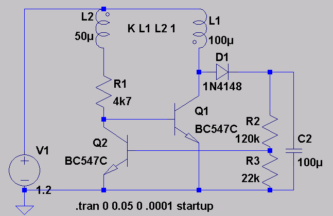

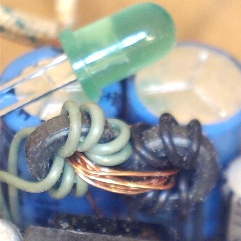

Die Grundschaltung dazu ist von Burkhard Kainka [1], aber abgewandelt
wie in Bild1 zu sehen:
der Spannungsteiler über der Solarzelle ist nun am Ausgang
angeschlossen.

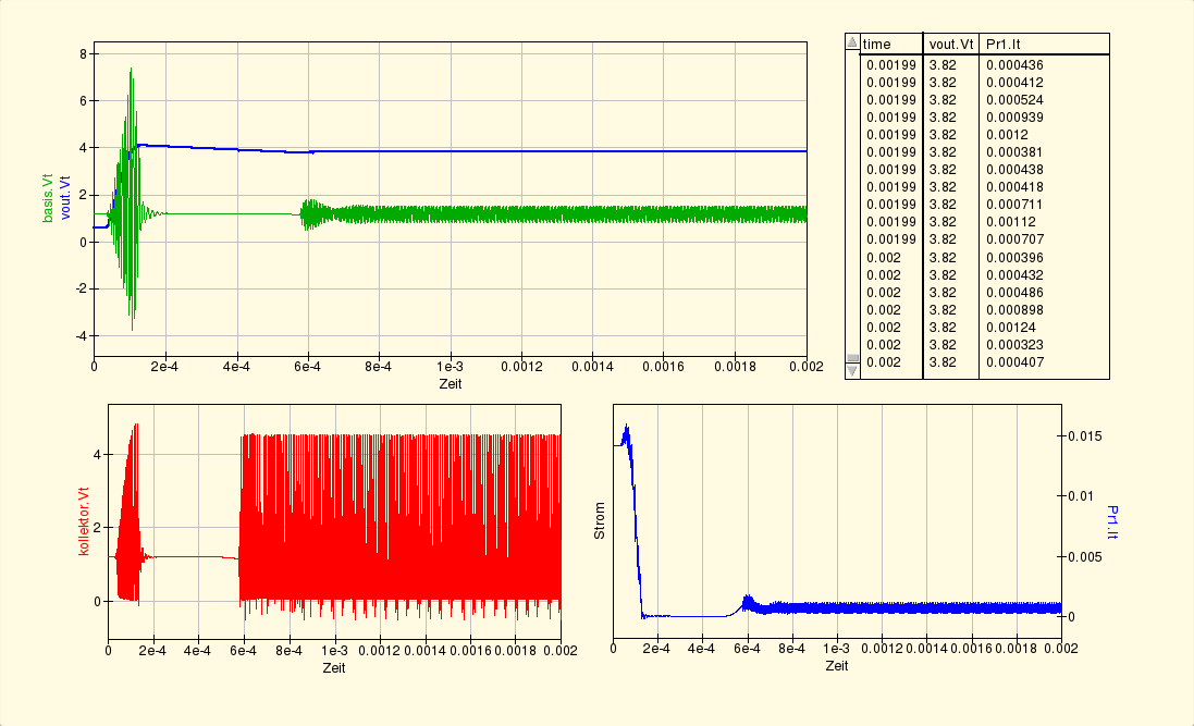

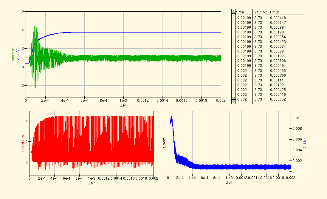

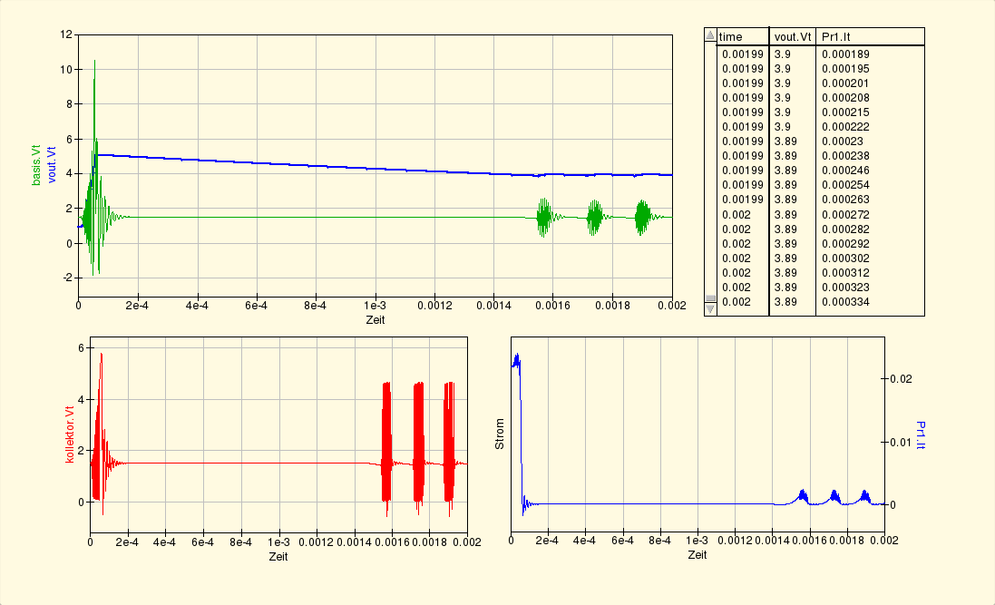

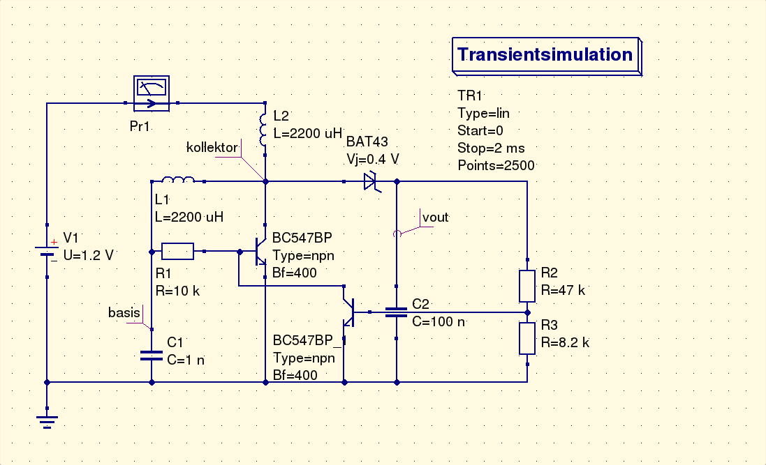

In der Simulation mit qucs sieht das dann so aus:
Bild2:U=1V, Bild3:U=1,2V, Bild4:U=1,5V
Da ich die Bauteile nicht hier habe ist meine Frage schlicht und
einfach:
kann/könnte man das so machen?

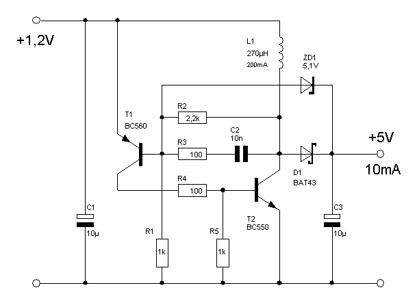

OP #3740888
Sehr interessante Alternativen bietet ihr beiden mir hier an,
Rückfragen:
@Helge A.
Ringkern? Die Wicklungen sind auf gleichem Kern oder getrennt?
Letzteres ginge in Ordnung.
@Thomas B.
Hier entscheidet wohl die Z-Diode über die Ausgangsspannung?
Aber nur eine Induktivität, dafür 2 Widerstände mehr..
Die 2 Schaltungen werd ich qucs mal beibringen und sehen was dabei
herauskommt...
Vielen Dank an euch schon mal...
#3741730
Ja
Eventuell könnte man eine „variable Zenerdiode“ einsetzen.
Einfach mal googeln.
Schaltregler haben aber auch die üblichen Nachteile.
Gerade wenn kleine Batterien oder Solarzellen im Spiel sind.
Vielleicht kommst du sogar mit einem diskret aufgebauten
