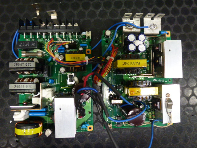

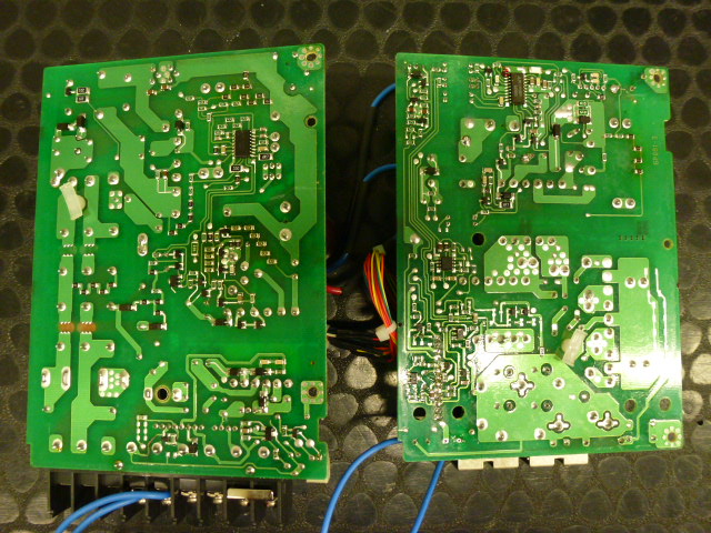

Hallo ins Forum,
braeuchte wieder mal Hilfe bei Schaltnetzteil.
Es handelt sich um ein SNT mit 24V/14A in "Sandwichbauweise".
Habe bisher die Elkos mit einem Peak ESR70 ueberprueft, jedoch keine
defekten Elkos finden koennen. Die Verbindungsleitungen habe ich fuer
eine
bessere Fehlersuche verlaengert. Bei dem Regel-IC handelt es sich um ein
"M51995AP", haette nach dem VCC - Kondensator gesucht, bin aber nicht so
wirklich fuendig geworden. Haette einen Elko erwartet.
Beim ersten Start ist mir ein Elko mit 1000muekro/6Volt geplatzt.
Elko bereits ausgeloetet, befand sich im Bild oben rechts mitte, blaues
Kabel.
Kann man anhand der Pegel am Regler-IC Rueckschluesse auf den Fehler
schliessen?
Koennen die beiden Boards unabhaengig untersucht werden?
Muss eine Minimallast angeschlossen werden?
Fuer Tipps waere ich dankbar.
