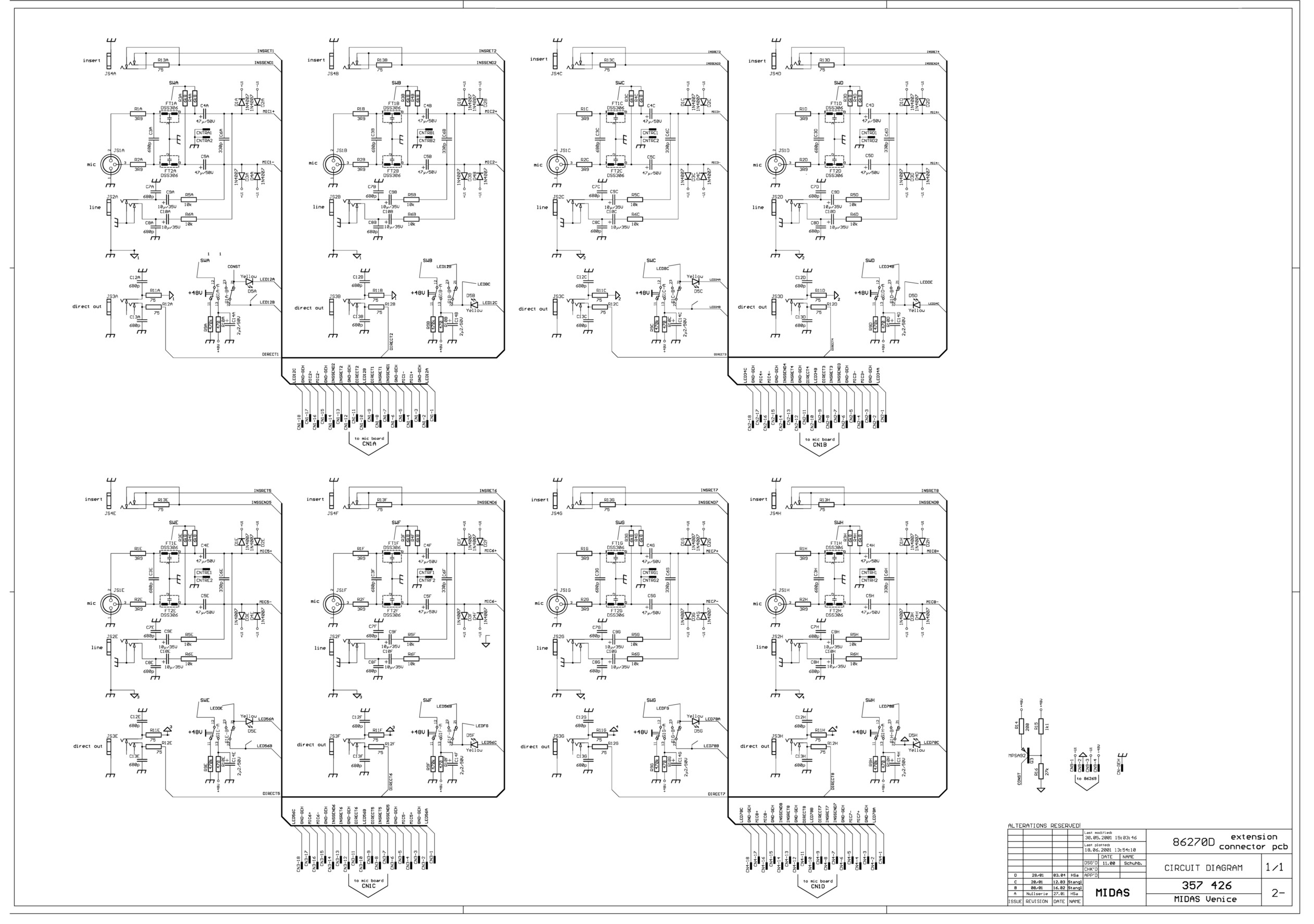

Ich bin Musiker und habe vor einer Woche mit dem Bau einer Subkick
begonnen. (Vgl. https://www.youtube.com/watch?v=VPMmE43WAVI)
Ich habe alles an Material zusammen das Mikrofon funktionier ohne
Probleme. Allerdings kam bei uns in der Band die Idee auf, in den Kessel
LEDs in Richtung der Bass Drum zu verbauen.
Da ich schon seit mehreren Jahren in der professionellen
Veranstaltungstechnik arbeite ist mir der Gedanke gekommen, diese LEDs
mit Phantomspeisung zu betreiben.
Ich habe zu diesem Zweck den Schaltplan einer Midas Venice besorgt und
mir hier die Phantomspeisung angeschaut. (Anhang)
Der Einfachheit halber benötige ich für die eigentliche Subkick keine
Phantomspeisung, was bedeutet, dass ich das Mikrofon selbst mit
Kondensatoren von der DC-Spannung entkoppeln kann.
Was sich leider mittlerweile als Problem herausgestellt hat, ist dass
ich viele widersprüchliche Aussagen zur verwendeten Spannung von
professionellen Audio-Pulten finde, auch wird hin und wieder die
Spannung von + zu GND mit +24V und von GND zu - auch mit +24V angegeben,
was eine Gesamtspannung von + nach - von 48V bedeuten würde (das sieht
in diesem Schaltplan definitiv anders aus).
Deshalb hier die Frage: Hat sich irgendjemand schon einmal mit so etwas
beschäftigt, bzw. gibt es jemanden, der hier eine Schaltung empfehlen
oder mir Tipps beim entwerfen einer solchen geben könnte?
Die LEDs schlussendlich zu beschalten, stellt kein Problem dar,
allerdings die Phantomspeisung abzugreifen und Spannungs- und Stromwerte
für die Beschaltung zu bekommen.
Ich würde mich sehr freuen, wenn ihr mir helfen könntet.

ich denke, das wird eher nicht gehen.
Ich nehme an, die LEDs sollen eine Art "Effektbeleuchtung" sein, dann
geht es wohl nicht um eine oder zwei LEDs sondern um "mehrere" und um
LEDs wo schon "ein wenig" Strom fließt, also insgesamt ein paar hundert
mA oder sogar mehr. Soviel kannst du aus einer Phantomspeisung aber
nicht beziehen, dafür ist sie einfach nicht gedacht. Ein (z.B.
Kondensator-) Mikrofon braucht nur ein paar mA und selbst eine aktive
DI-Box (sofern sie über Phantomspeisung betrieben werden kann) braucht
sehr wenig.
Die ("Phantom"-) Speisespannung wird meist über 2 Widerstände
(Entkopplungswiderstände) zugeführt. Bei 48 Volt sind das meist 6.8k
Ohm, da kann man sich schon ausrechnen, dass da keine größeren
Verbraucher damit betrieben werden können.

OP #3742217
Hallo Udo
Ja, die LEDs sind als Effektbeleuchtung gedacht. Allerdings kann man mit
nur 10mA eine Menge LEDs betreiben, wenn man sie in Reihe schaltet.
Allerdings benötigt man dann eine Betriebsspannung, welcher der Anzahl
der LEDs * die benötigte Spannung (farbabhängig) entspricht.
Bei dieser LED z.B. fällt pro LED eine Spannung von 1,9V ab, wobei bei
einer Reihenschaltung insgesamt nur 10mA fließen.
(http://de.farnell.com/avago-technologies/hlmp-d401/led-5mm-orange/dp/1003212)
Entsprechend könnten bei "P48" mehr als 24 LEDs in Reihe versorgt
werden.

wichtig ist dass Du herausfindest was die Phantopspeisung deines
Mischpultes/Speisung wirklich leisten kann. Es gibt da welche die können
zwa +48V aber Strom???
Dann empfilht es sich auch, leistungsfähige LEDs zu verwenden, also
nicht solche von irgendwelchen Bastelbuden mit 20mA sondern welche die
bereits bei 1...2mA ordentlich Licht abstrahlen - auch den
Abstrahlwinkel beachten. Falls Du aber sowieso für die drums Strom
brauchst wäre es sinnvoller nachzudenken ob Du nicht einfach ein
billiges einfaches 24V Steckernetzteil verwendest. Ich als
Mixer-Besitzer wäre über soch eine "Zweckentfremdung" der Pantomspannung
die ich für performancewichtige Geräte (Mikros) benötige nicht wirklich
glücklich.

Die Anahmne ist falsch.
Nur, weil zwei Spannungen angegeben sind, heißt das das noch lange
nicht, dass sie bei einer Addition das doppelte ergeben.
Bei der Phantomspeisung handelt es sich um eine Gleichspannung, die an
beiden Kanälen ("hot" und "cold") aufliegt.
Einfacher Test: Miss mal die SPannung zwischen den beiden Signalpins und
dann jeweis einen Signalpin gegen den Masse-Pin.
Die Leistung dieser SPannungsquelle ist aber nicht wirklich berauschend
(ein paar mA), die zwar zum Betrieb von Mikrofonvorverstärkern reicht,
aber nicht zum Treiben von LEDs.

Ich hab das Bild mal um den Faktor 6 verkleinert (danke für den Applaus
aus der Smartphone-Ecke), aber jpeg ist für ein kontraststarkes
Strichbild tatsächlich suboptimal. Da wird das Verkleinern zum Kraftakt.
Zum Thema:
Dass die Phantomspannung nicht sonderlich belastbar ist, siehst du
daran, dass jeweils 6k8 Widerstände in Serie geschaltet sind. Und wenn
darüber dann 10mA fließen, fallen schon mal 68V der maximal 48V /in der
Versorgung/ ab. Bleibt also nicht viel über...
Zu meinen, das wäre wegen der gleichstrommäßigen Parallelschaltung der
R3/R4 halb so schlimm und man könnte ja mit 3k4 rechnen geht auch nicht:
deine Auskopplung darf nicht beliebig niederohmig werden, denn sonst
geht das Mikrofonsignal schon an den LED verschütt...
