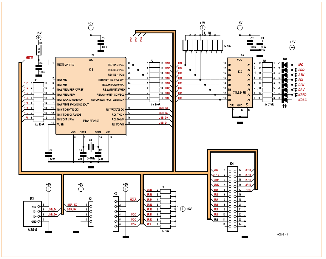

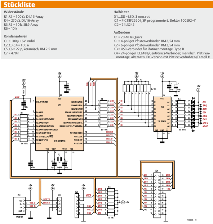

Hallo Community,
ich bin neu hier und habe ein Problem bei meinem GPIB-nach-USB-Konverter
Projekt. Aber zuerst einmal zu den Details:
Für das Projekt nutze ich den PIC18F25J50. Der Schaltplan ist im Anhang
zu sehen (PIC18F2550 wurde durch PIC18J25J50 ersetzt und die
Verschaltung dementsprechend angepasst).
Auch die main.c sowie die gpib.c habe ich angehängt.
Nun habe ich folgendes Problem: wenn ich in der main.c die Funktion
"readgpib()" ausklammere, wird mein Konverter als serielle Schnittstelle
erkannt. Um das zu testen, nutze ich das Programm Tera Term. Sobald ich
allerdings die Funktion mit in mein Programmcode nehme, wird der
Konverter nicht mehr als serielle Schnittstelle erkannt.
Ich finde den Fehler allerdings nicht und bin fast am verzeifeln :(
Ich hoffe Ihr könnt mir helfen! Falls weitere Informationen benötigt
werden, versuche ich so schnell wie möglich zu reagieren.

#3742629
Emmanuel schrieb:
> Sobald ich
Vermutlich benutzt Du einen blockierenden Programmablauf, das ist ganz
schlecht.
Jedes Interface sollte als Interrupt arbeiten, d.h. solange kein neues
Ereignis eintritt, wird einfach kein Interrupt ausgelöst. Das Main kann
dann aber weiter laufen.
Jedes Interface hat seine eigenen Sende- und Empfangspuffer. Das Main
nimmt dann die Daten aus dem einen Puffer, interpretiert sie und
übergibt sie an das andere Interface und umgekehrt. Das Main wertet auch
die Steuerkommandos vom USB für den GPIB aus (Init, Adressen, Status,
Timeout usw.).
Der USB-Interrupt muß auf jeden Fall immer behandelt werden, sonst
bricht der PC die Verbindung ab.
Geht der Schaltplan nicht noch kleiner, ich kann überhaupt nichts
erkennen.
Die meisten Monitore können 1920*1080, das solltest Du auch benutzen.
Und verkleinen kann der Betrachter immer, aber fehlende Pixel kann man
nicht wieder hinzudichten.

@Peter Dannegger: Ich finde es merkwürdig, dass der Konverter ohne die
"readgpib" Funktion als serielle Schnittstelle erkannt wird. Somit gehe
ich davon aus, dass der USB-Interrupt behandelt wird ?
Im Anhang habe ich ein größeren Schaltplan hochgeladen.
Ich bin Student und im Moment arbeite ich an diesem Projekt. Ich weiß,
ich habe im Moment nicht das größte Wissen in dem Bereich, allerdings
lernt man bekanntlich am schnellsten durch Praxis. Ich hoffe ihr habt
Verständnis dafür und versucht mir bei dem Problem zu helfen :-)
Persönliche Seite #3742778
Du darfst die Funktion readgpib nicht an dieser Stelle (aus der Funktion
ProcessIO heraus) aufrufen.
readgpib braucht, wenn kein Gegenstück angeschlossen ist, ewig.
An dieser Stelle aber muss, damit die USB-Funktionalität gewährleistet
bleibt, so wenig Zeit wie möglich verbraucht werden.
ProcessIO wird aus main heraus zyklisch aufgerufen.
Du musst also readgpib so umschreiben, daß die Funktion auch dann so
schnell wie irgend möglich zurückkehrt, wenn sie nichts empfangen hat.
Geht das nicht, musst Du versuchen, die Funktion nebenläufig zu
implementieren, d.h. in einem eigenen Thread o.ä., und aus ProcessIO
heraus auf das in einem globalen Puffer o.ä. abgelegte Ergebnis dieser
nebenläufigen Funktion zugreifen.
