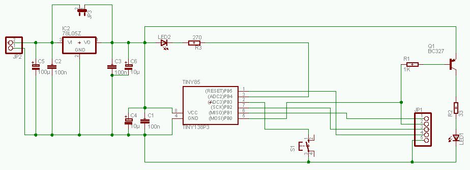

von Paul Baumann (Gast)
Karl Heinz fragte neugierig:
>WIe hast du das getestet?
Ich habe das mit der Schaltung und dem Programm im Anhang getestet.
Der Vollständigkeit halber:
Diese Mimik dient dazu, ein Fernsehgerät, welches beim
"harten Einschalten" in den Standby-Zustand geht, vom Sat-Empfänger
mit einschalten zu lassen. Dazu speist der Sat-Empfänger aus seiner
12 Volt Schiene das kleine Gerätchen, das sich seitlich neben dem
Fernseher
liegend befindet.
Hinweis: Der Fernseher hat auf seiner Scart-Buchse keinen Eingang für
eine Schaltspannung, das hätte die Sache einfach(er) gemacht.
MfG Paul

von Karl H. (kbuchegg)
Ist aber trotzdem falsch.
Das funktioniert hier 'zufällig', weil aus dem PNP kein Basisstrom
fliessen kann. Weder in der Pin Stellung 'Pullup ein' noch in der Pin
Stellung 'Pullup aus'. Bzw. das bischen Strom, welches bei einem auf
Eingang geschaltetem Pin in den Pin fliessen kann, reicht nicht um den
Transistor nennenswert zu schalten.
Karl-Heinz schrub:
Das ist mir ziemlich gleichgültig, solange es funktioniert.
MfG Paul
> Karl-Heinz schrub:
Mir ist es aber nicht gleichgültig, wenn du anderen Leuten Unsinn
erzählst.
Nicht alle bauen ihre Hardware so, dass ein PNP geschaltet wird.
>fliessen kann.
Nein, das funktioniert nicht zufällig so, sondern weil ich es genau so
haben wollte und es auch so gebaut habe.
Paul
>>fliessen kann.
Schön, dann nimm aber auch zur Kenntnis, das das in genau deinem Fall so
funtkioniert und keine allgemeine Lösung ist.

von Dietrich L. (dietrichl)
Einspruch:
Nach meinem Verständnis ist es doch genau das, was Paul Baumann wollte:
Den Pin vom Timer0 trennen, indem er ihn auf "Eingang" stellt. Egal ob
mit oder ohne Pullup ist der PNP immer gesperrt. Und das ist auch nicht
zufällig (bis auf die Vernachlässigung der Restströme vom Port und
Kollektor-Basis).
Wenn er ihn dann wieder auf "Ausgang" schaltet, folgt er wieder dem
Timer.
Gruß Dietrich
Dietrich L. schrieb:
> Einspruch:
Er trennt aber nicht den Pin vom Timer.
Er stellt den Pin so um, dass der vom Timer indirekt getoggelt wird, in
dem er den Pullup zu oder wegschaltet. Der Pin toggelt zwischen
mittel-ohmig (gegen Vcc) und tristate und ist nicht dauerhaft auf 0.
Je nach Aussenbeschaltung kann das in der konkreten Anwendung
funktionieren oder auch nicht.
von Paul B. (paul_baumann)
Dietrich schrob:
>Egal ob
>Kollektor-Basis).
>Timer.
Ja, genau so ist es. Das "Zuschalten" des Timers auf den Ausgang ist
nicht zufällig, es ist exakt. Das muß es auch sein, weil das hier
erzeugte
RC5-Signal sonst vom freundlichen Fernseher nicht estimiert wird.
MfG Paul
Ja, OK. Aber bei Pauls Schaltung geht es.
Allerdings ist das "richtige" Abschalten sicherlich universeller und
sollte deshalb als Lösung bevorzugt werden.
Gruß Dietrich

von PWMs arg stört. Für IRSND, das Sende-Pendant von IRMP habe ich
folgende Fallunterscheidungen im Code:
if defined (__AVR_ATtiny44__) || defined (__AVR_ATtiny84__)        // ATtiny44/84 uses OC0A = PB2 or OC0B = PA7
#  if IRSND_OCx == IRSND_OC0A                                       // OC0A
#    define IRSND_PORT_LETTER                       B
#    define IRSND_BIT_NUMBER                        2
#  elif IRSND_OCx == IRSND_OC0B                                     // OC0B
#    define IRSND_PORT_LETTER                       A
#    define IRSND_BIT_NUMBER                        7
#  else
#    error Wrong value for IRSND_OCx, choose IRSND_OC0A or IRSND_OC0B in irsndconfig.h
#  endif // IRSND_OCx
#elif defined (__AVR_ATtiny45__) || defined (__AVR_ATtiny85__)      // ATtiny45/85 uses OC0A = PB0 or OC0B = PB1
#    define IRSND_BIT_NUMBER                        0
#    define IRSND_BIT_NUMBER                        1
#  else
#elif defined (__AVR_ATtiny87__) || defined (__AVR_ATtiny167__)     // ATtiny87/167 uses OC0A = PA2
22
23
24
25
#if defined(ATMEL_AVR)
26
#  define _CONCAT(a,b)                              a##b
27
#  define CONCAT(a,b)                               _CONCAT(a,b)
28
#  define IRSND_PORT                                CONCAT(PORT, IRSND_PORT_LETTER)
29
#  define IRSND_DDR                                 CONCAT(DDR, IRSND_PORT_LETTER)
30
#  define IRSND_BIT                                 IRSND_BIT_NUMBER
31
#endif
Sieht das nicht furchtbar aus? Je nachdem, was der Anwender für einen
µC-spezifischen PWM-Pin in der irsndconfig.h ausgewählt hat (OC0A, OC1A,
OC0B usw. usw.), versucht dieses Monstrum herauszufinden, an welchem PIN
dieser PWM-Ausgang denn nun steckt, damit man den PIN schon mal auf
Ausgang stellen kann - was für eine PWM absolut notwendig ist. Und das
wird da oben für so ziemlich jeden ATmega oder ATtiny gemacht, auf dem
eine Anwendung von IRSND sinnvoll wäre....
