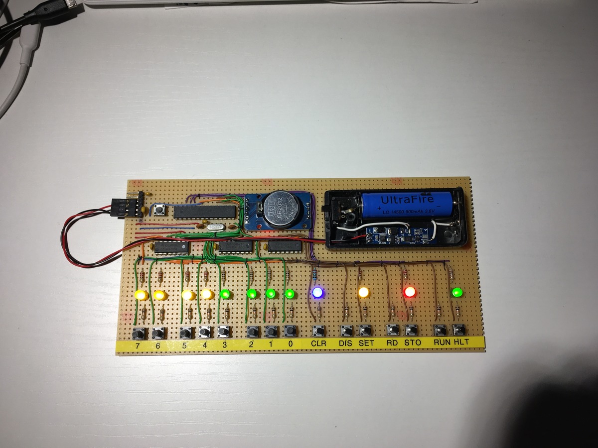

von Michael U. (micha-uhl)
Auch wenn der Thread schon etwas älter ist, habe ich mir mal über
Weihnachten den "Kenbakuino"
https://github.com/funnypolynomial/Kenbakuino nachgebaut.
Lochrasterplatine 200x100 mm. Die meisten Teile waren vorhanden. Klar,
ist zu nichts weiter zu gebrauchen, außer der Blinkerei und Binäruhr.
Micha
