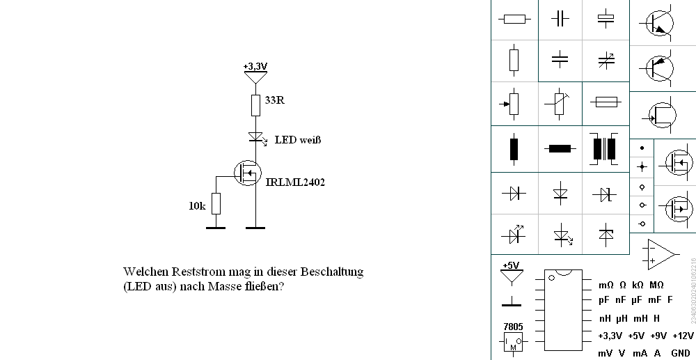

Welcher Reststrom fließt hier nach Masse?
Gast #3744086
greife das Konzept hier direkt mal für die Schaltplanerstellung auf
Beitrag "Bauelementevorlagen für Paint o.ä. für schnelle Schaltplanskizzen"
Kann man mit Hilfe des Datenblatts des IRLML2402 ungefähr abschätzen,
welcher Reststrom hier bei der gezeigten Beschaltung nach Masse fließt
(also mit Gate über 10k auf GND)?

Nein, man kann nur sagen, dass der mit Sicherheit <1µA ist. Aber der
kann auch 10nA oder sonstwas sein.

Bei 16V und 25°C sind es lt. Datenblatt < 1µA.
Wegen der (nicht leuchtenden) LED ist mir nicht ganz klar, welche
Spannung am D anliegt und wie weit das den DS-Reststrom beeinflusst.
Kann man das irgendwie abschätzen?

Ich vermute mal du meinst Drain-to-Source Leakage current.
Das DB sagt dazu bei 25°C und VDS = 16V  Max 1µA.
Also kannst du von weniger ausgehen, da du ja nur 3.3V hast.
Aus dem DB kannst du so etwas nur abschätzen. Um genauere Aussagen zu
treffen musst du entweder simulieren oder aufbauen und messen.
Du musst aber berücksichtigen, dass es von Schaltung zu Schaltung
variieren kann, wegen Bauteiltoleranzen.
An D liegt 3,3V - Uf(If<=1uA)
Man muss also wissen, welche Spannung an der LED bei 1uA abfällt.
Er wird geringer.
Nein. Man kann nur Worst-Case Betrachtungen machen. Oder einen
speziellen Fall ausmessen...

Die ~3,3V werden (einfach gesprochen) von zwei 1,5V-Batterien
bereitgestellt.
Die Frage ist, ob der gezeigte Zweig der Schaltung noch einen eigenen,
mechanischen Ausschalter bekommen muss oder nicht.
Noch mal zur Sicherheit gefragt, über das Gate und den 10k-R kann kein
ansatzweise nennenswerter Reststrom abfließen?
(im Datenblatt ist nichts derartiges erwähnt)
Solange dein MOS-fet nicht defekt ist, nicht. Das Gate ist durch eine
"Metal oxid" Schicht isoliert und hat einen Widerstand im Bereich 10e10
Ohm oder höher.

Wenn du dir Gedanken machst über die Lebensdauer deiner zwei Batterien,
und den "Drain to Source Leakage Current" berücksichtigen willst würde
ich persönlich sagen das kannst du getrost vernachlässigen.
Die selbstentladung deiner Batterien/Akkus wird um ein vielfaches höher
sein
