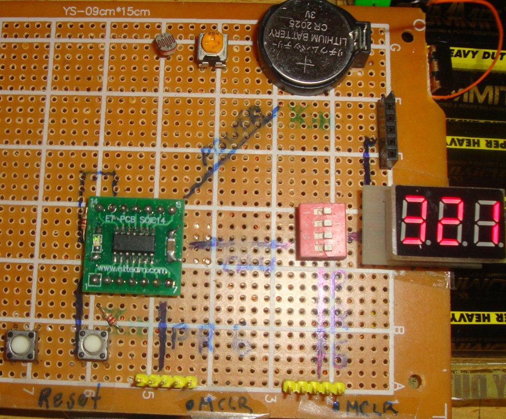

7segs gehen schon ganz gut mit 3 volt und 4.5 schon viel besser.
Widerstaende brauchts nicht, ausserdem mit Multiplex ist der Strom nicht
unbedingt hoch.
Modul kann ich dir verkaufen mit fest einprorammierter Nummer, und 4.5
Batterie Halter gleich mit dazu.
9v Batterie + widerstaende ist nicht so gut, zum einem ist nicht viel
Energie drin in der 9v Batterie, und dann wird das meiste noch in
Widerstaenden verbraten.
Die 3v batterie auf dem Photo ist schon ziemlich leer.
Wenn du es selber bauen willst, ein 16F54 kostet nicht viel, und dafuer
reicht ein Billig PIC Programmer z.B. K150
Der Kontroller ist unter dem display, die grosse Platine ist nur zum
Testen.
