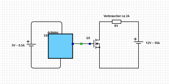

ich hab 2 Netzteile, eines um meinen Arduino zu versorgen, 5V angehängte
Last sind ca 200mA, und eines um LED-Bänder zu versorgen, 12V angehängte
Last sind ca 10A. Jetzt möchte ich die LED-Bänder mit einem MOSFET vom
Arduino aus steuern und habe dazu zwei fragen:
1) Darf/Muss/Soll ich die Minus-Pole beider Netzteile verbinden? (Meine
Sorge hier ist, was passiert mit dem kleinen 5V Netzteil wenn da die 10A
vom großen drüber fließen)
2) Welche von den Kabeln/Leiterbahnen sollte ich größer dimensionieren?
oder reichen 1.5mm^2 bzw. 10mil?

Du musst natürlich dafür sorgen, das Deine 10A für Deine LEDs nicht
über die 5V-Verdrahtung fliessen, indem Du an der richtigen Stelle
verbindest. Typisch wäre das der Source-Anschluss des FETs.

Wie sollten sie denn? Damit Strom fließt, braucht es einen Stromkreis.
Mit der Betonung auf Kreis. Die einzelne Verbindung zwischen den
beiden Netzteilen kann alleine niemals einen solchen Stromkreis bilden.
Peter schrieb:
> Muss ich irgendwas beachten beim zusammenschließen? Schutzwiderstand
> oder sowas?
Einfach die Minuspole beider Spannungsquellen zum gemeinsamen GND
Potential verbinden. Direkt.
