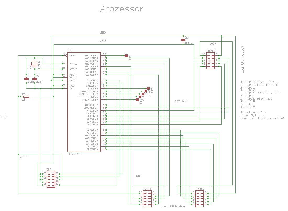

von Dietmar P. (dietmar2)
Anbei mal meinen Schaltplan der µC-Platine.
Die Versorgungsspannung kommmt über PortC "Verteiler" vom Netzteil.
Der Takt für PL / ... und MISO beträgt ca. 500 Hz.
Habe den Schaltplan aus Versehen zweimal angehängt.

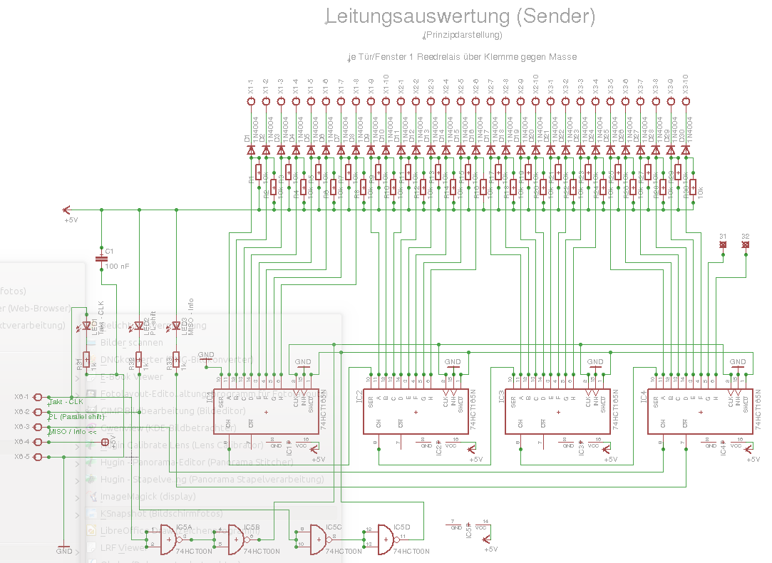

von Dietrich L. (dietrichl)
Und wo hängen jetzt die Reed-Kontakte dran und wie sind sie verschaltet?
Wie lang ist die Leitung?
Wenn es PB0...PB4 ist, die Reedkontakte nach GND schalten, Du die
internen Pullups benutzt und die Leitungen > 20..50cm lang sind, sind
Störungen über die Eingänge vermutlich die Ursache.
Dann brauchst Du eine Schutzbeschaltung / ein Eingangsfilter.
Hier jetzt den Leitungseingang und den "Sender".
Die Reedkontakte liegen auf GND. Ist ein Kontakt offen so wird der
Eingang über den 10k auf high gezogen.

von Helmut L. (helmi1)
So wie deine Schaltung aufgebaut ist must der uC sich fast bei jedem
pips aus dem Tritt bringen lassen.
1. Keine Stuetzkondensatoren
2. Keine Eingangsfilter an den Inputs
3. Kein Filter in der Versorgungsleitung
Dann noch die Frage vernueftige Platine mit GND Plane oder so auf
Lochrasterkarte.
Dietmar P. schrieb:
> Nein, nein, keine Lochrasterplatine, ist 'ne gedruckte Schaltung.
> 1. ok, sollte ich nachholen
> 2. Was für ein Filter?
So wie Dietrich dir das schon gezeigt hat.
Beitrag "Re: ATMEGA32 Prellspitzen abfangen"
Leitungen die nach draussen gehen macht man immer niederohmig damit die
sich nichts einfangen. Die internen Pullup im Bereich von 50 .. 100K
sind da viel zu hochohmig.
> 3. dto. Versorgungsleitung?
Kleine Drossel in Reihe und Kondensator nach GND.
