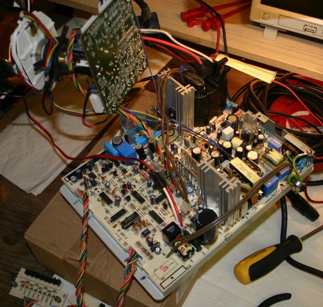

Liebes Forum,
nachdem ihr mir freundlicherweise schon mit meinem Taschenrechner
weitergeholfen habt ist nun leider das nächste vintage Teil in meinem
Haushalt kaputtgegangen.
Es handelt sich um einen 20 Zoll Videomonitor den ich in einem
Spielhallenautomaten verbraut habe. Pacmac auf LCD Displays ist einfach
nicht das Gleiche. Es ist übrigens bereits ein neuer Ersatz für einen
viel älteren Monitor. Er ist ca. 5 Jahre alt und insgesamt wenig
gelaufen. Leider sind neue Videomonitore mittlerweile rar, so dass neu
kaufen fast keine Option ist.
Vorab: Nützlich wäre ein Schaltplan für das Gerät. Leider ist die
Platine nicht sehr geschwätzig, der einzige Hinweis auf den Typ des
Boards ist links an der Seite:
KT
C2 94V-0
Das Gerät hat als Besonderheit kein On-Screen Menü sondern nur 8 Modi
LEDs und drei Taster zum Durchsteppen und Verstellen.
Zum Defekt:
Nach dem Einschalten hört man fortwährend 2x pro Sekunde ein Relais
klicken. Meiner Suche nach könnte es sich dabei um eine "over current
protection" handeln. Sobald ein Videosignal mit 15kHz anliegt
synchronisiert sich der Monitor und zeigt ein Bild. Genau das
funktioniert neuerdings nicht mehr, das Klicken geht weiter wie bei
einem Autoblinker.

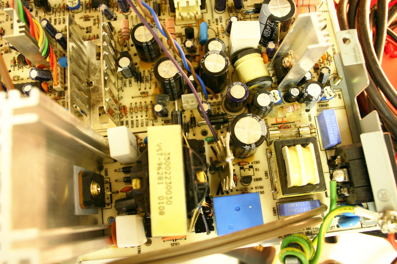

Habe nun auf dem Board etwas gemessen. An einigen Stellen soll laut
Steckerbeschriftung 90V und 12V ankommen, kommt aber zu wenig. Daher
vermute ich ein Problem mit der Stromversorgung. Den entsprechenden Teil
des Boards habe ich mal genauer fotografiert.
Es fällt übrigens auf, dass das Klicken so richtig rasant wird wenn man
den Videostecker von der Grafikkarte abzieht. Dann erhitzt sich der
große rosa Widerstand direkt über der Feinsicherung sehr stark und (der
Kleber?) fängt an zu rauchen.
Von den Kondensatoren ist (leider) keiner gewölbt oder anders auffällig.
Wie kann ich ohne Schaltplan weiter vorgehen?
Übrigens würde ich den rosa Widerstand gerne in jedem Fall tauschen. Hat
es mit dem Rosa Körper des Widerstandes etwas besonderes auf sich? Ich
vermute mal für mehr Leistung. Nach welcher Art Widerstand muss ich
suchen?
Viele Grüße,
  Thomas

Würde mir mal die Steuerspannung fuer das Relais genauer ansehen, wenn
die Spannung zu niedrig ist oder zu wellig, kannst du da weiterforschen.
Widerstände tauscht man wenn sie defekt sind, was man meist sehr einfach
feststellen kann.
Thomas Siebert schrieb:
> Zum Defekt:
Sehr wahrscheinlich: Hochspannungstrafo ist defekt, mußt Du tauschen.
Am besten dann gleichzeitg HSP.Transistor und die  dazugehörige
(schnelle) Diode.
Das Gerät:einem Fachmann überstellen
> suchen?
Ein Sicherungswiderstand mit speziellen Anforderungen. Z.B. "bei
Überlast ohne Entflammen die Funktion beendee". Sofern Du das Gerät
weiterhin sicher betreiben willst: Oriignalteil nehmen.
Wobei ich mich frage, was ausser der Farbe Dich am Widerstand stören
könnte...
OP
Vorab danke für die Antworten.
Mit der Überschrift "Defekt" habe ich vielleicht einen falschen Hinweis
gegeben: Der Defekt besteht nicht im Klackern, das hat er von Anfang an
gemacht. Wenn das Videosignal anliegt hörte früher das Relais auf.
Defekt ist, dass der Monitor auf das Videosignal nicht mehr anspricht
und das Klackern weitergeht. Daher wird auch die Röhre nicht mehr
aufgeheizt, Flyback aus etc. Das sehe ich aber eher als Folge des
nicht-Erkennens des Videosignals.
Zum Widerstand: Gestört hat mich nicht seine Farbe, sondern die
Tatsache, dass er schon mal geraucht hat. Meine Vermutung ist, dass er
im Normalbetrieb nicht-rauchend ausgelegt ist. Ich glaube allerdings
auch nicht, dass der Widerstand die Ursache des Problems ist.
Den Ringen nach (Gold-Abstand-Silber-Braun-Grau) handelt es sich um 0,81
Ohm. Kann man den Widerstand denn messen ohne ihn auszulöten?
Auf die Werkzeugfrage: Vorhanden ist ein einfaches Multimeter, ein
kleines Speicheroszi nebst einer regelbaren Lötstation und einem
Schaltnetzteil.
Meine Hoffnung war, dass vielleicht jemand eine Quelle für Schaltpläne
kennt. Es gibt eine Reihe von Service Manuals von Kortek mit gut
ausgearbeiteten Fehler-Flowcharts. Leider passt nichts für mein no-name
Modell.
