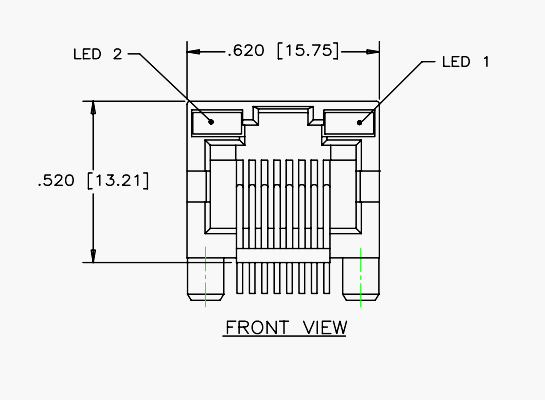

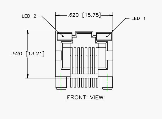

ich habe ein tablet mit keyboard dock und ein usb-ethernet adapter, den ich gerne da rein modden würde,problem ist: eine standart RJ-45 buchse ist zu hoch für das gehäuse. eine kleine buchse+kabelpeitsche hatte ich gehofft zu umgehen LSA (bzw LSA+) ist dafür natürlich auch nicht praktikabel bleibt noch die klapp ethernet buchse, die man allerdings wahrscheinlich nicht kaufen kann?

marcsn schrieb: > ich habe ein tablet mit keyboard dock und ein usb-ethernet > adapter, den > ich gerne da rein modden würde,problem ist: eine standart RJ-45 buchse > ist zu hoch für das gehäuse. > > eine kleine buchse+kabelpeitsche hatte ich gehofft zu umgehen > > LSA (bzw LSA+) ist dafür natürlich auch nicht praktikabel > > bleibt noch die klapp ethernet buchse, die man allerdings wahrscheinlich > nicht kaufen kann? Na dort ist die Hälfte der Buchse ein Bestandteil des Laptop-Gehäuses. Aber mal im Ernst, was erwartest du denn? Wie stellst du dir das vor? Die Buchse kann doch nicht kleiner sein als der Stecker. Das wäre ja genauso, als wenn man sagt: Ich brauche eine Schuko-Steckdose, aber die muß so klein sein wie ein Zuckerwürfel, weil mir die originale zu groß ist. Achja, und ein normaler Schukostecker muß natürlich reinpassen. Die Frage ist ernstgemeint: Wie stellst du dir das vor? Dann nehm einen vierpoligen Dupontstecker, den du an ein vieradriges Ethernetkabel anlötest. Im inneren dann einen abgewinkelten 4 poligen Pfostenstecker. Scheiß auf Schirm oder Fehlerrate ;) Was da hilft, Gehäuse größer machen, oder wie oben bereits geschrieben, auf Ethernetanschluss verzichten. Dann muss mit erhöhten Strombedarf Wlan eingebaut werden.

npn schrieb: > marcsn schrieb: > > Na dort ist die Hälfte der Buchse ein Bestandteil des Laptop-Gehäuses. > Aber mal im Ernst, was erwartest du denn? Wie stellst du dir das vor? > Die Buchse kann doch nicht kleiner sein als der Stecker. > Das wäre ja genauso, als wenn man sagt: Ich brauche eine > Schuko-Steckdose, aber die muß so klein sein wie ein Zuckerwürfel, weil > mir die originale zu groß ist. Achja, und ein normaler Schukostecker muß > natürlich reinpassen. > > Die Frage ist ernstgemeint: Wie stellst du dir das vor? zum beispiel in dem der rahmen der buchse nicht über 1,5 milimeter dick ist..? 132 schrieb: > Vor dem Problem stand Apple beim Macbook Air auch -> Lösung: Einfach LAN > Buchse weglassen. Sowieso nicht mehr Zeitgemäß. tut mir leid aber das ist unfug. schade dass hier mittlerweile alle auch nurnoch herablassend auf alles reagieren anstatt sich mit der eigentlichen frage zu beschäftigen..

marcsn schrieb: > zum beispiel in dem der rahmen der buchse nicht über 1,5 milimeter dick > ist..? Ich hab dir mal eine Zeichnung rangehängt. Wo willst du hier noch was einsparen? Das Gehäuse ist nicht mal einen Millimeter dick. Ich hab gerade mal nachgemessen oben, wo die Nase ist. Und dort kannst du nichts mehr wegnehmen, weil dort der Stecker einrastet. Die ganze Buchse ist 13,2mm hoch. Viel weniger wirst du nicht hinbekommen, weil ja, wie schon gesagt, der Stecker reinpassen muß. Außerdem verstehe ich nicht, warum es "herablassend" ist, wenn ich dich frage, wie du dir das vorstellst. Und wenn man die Zeichnung anschaut, weiß ich es ehrlich gesagt immer noch nicht. Die einzige Möglichkeit, die ich sehe, ist ein anderer Stecker und eine Kabelpeitsche mit einer RJ45-Buchse dran. Hallo marcsn Wer das eine will, muss das andere moegen. (ein Spruch meiner Mutter) Wenn es wirklich mini und schick sein soll, warum dann nicht wirklich die Kabelpeitsche (Adapter) ?? Wenn Du Dein Tablett mobil benutzt, wirst Du doch auch sicher noch Platz fuer den Adapter in der Hosentasche haben. Ist der Einsatz weniger mobil sollte es eh kein Thema sein. Gruss Asko. 132 schrieb: > Vor dem Problem stand Apple beim Macbook Air auch -> Lösung: Einfach LAN > Buchse weglassen. Sowieso nicht mehr Zeitgemäß. Naja:"Wer Funk kennt, nimmt Kabel" gilt nach wie vor. Moin, es gibt durchaus flachere Buchsen. Diese erfordern gemeinhin eine Ausfräsung in der Leiterplatte, so dass die Dinger dann gut 1,5mm tiefer sitzen. zB Wuerth 7498011122R http://katalog.we-online.de/pbs/datasheet/7498011122R.pdf Grüße Andreas Harald Wilhelms schrieb: > 132 schrieb: > >> Vor dem Problem stand Apple beim Macbook Air auch -> Lösung: Einfach LAN >> Buchse weglassen. Sowieso nicht mehr Zeitgemäß. > > Naja:"Wer Funk kennt, nimmt Kabel" gilt nach wie vor. Un dann kam Fujitsu, hat das Lifebook U904 0,5mm flacher gemacht und noch ne Ethernetbuchse zum ausklappen reinequetscht. Und WLAN ist keine angemessene Datenfunklösung, wenn es stabil und schnell sein soll. Antwort schreiben |
