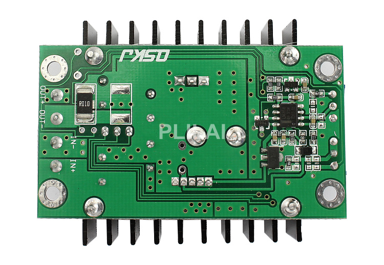

Hallo Forum,
Leider habe ich keinen passenden Eintrag gefunden.

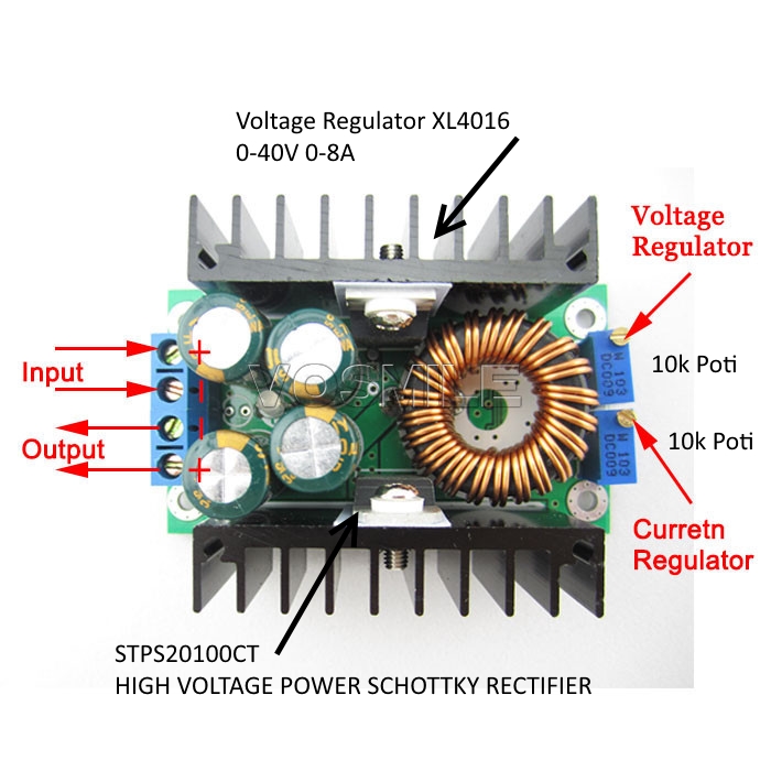

Dieser DC Buck Konverter, hat 2 Potis, eines für Strom das andere für
Spannung.
Mir geht es darum die Spannung mit einem Arduino zu Steuern.
(Ein Temperatursensor überwacht den Istwert, der mit einem variablen
Sollwert über ein Interface eingegeben wird.)
Den Stromwert kann ich gut mit dem Poti auf ein Maximum festlegen.
Beim Spannungspoti ist die ganze Ausgangsspannung hindurch auf den
Feedbackpin (1.25V) vom XL4016 Regulator geschleift.
Ein Dac oder Rdac kommen hier nicht mit da sie meistens bis 5Volt
arbeiten.
Wie könnte ich da ein OPAMP einbauen? leider kann ich keine Schemas
berechnen
ZB: Ein DAC liefert 0-5v und ein OPAMP generiert 0-40V, da weiss ich
nicht wie den Feedback mit dem Ausgang zu verknüpfen.
Vielen Dank für die Tipps

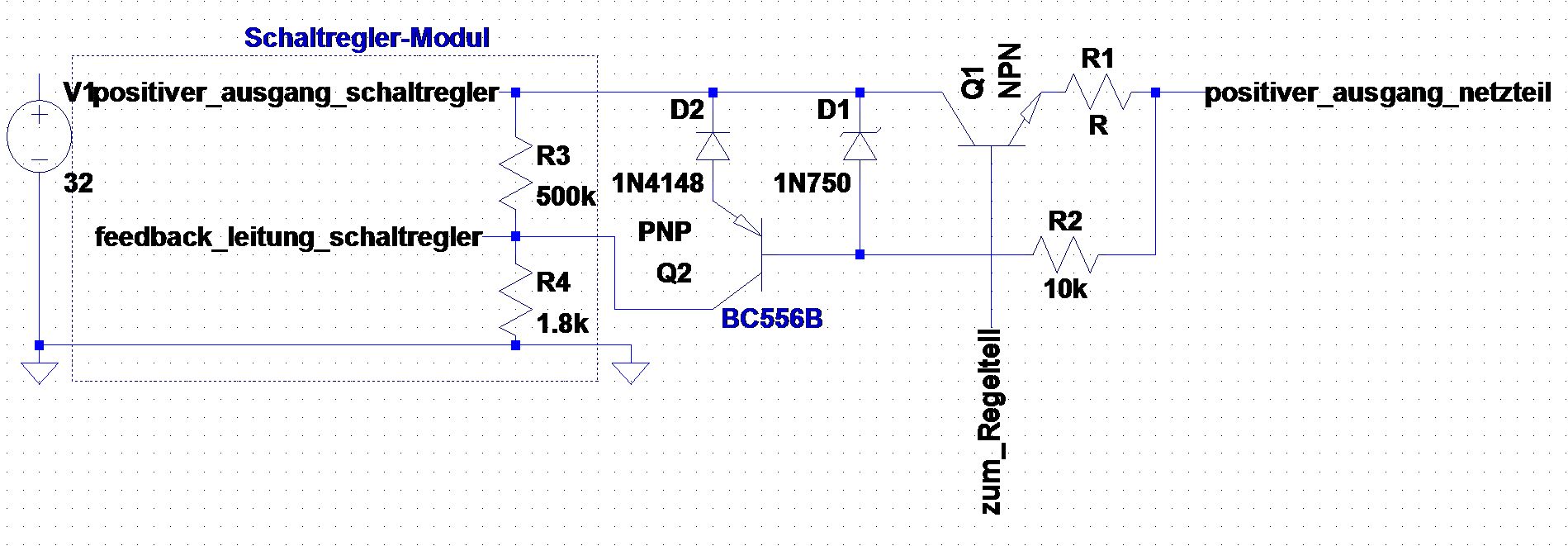

von Chris (Gast)
sorry, dass ich diesen alten Thread reaktiviere. Ich habe aber die
gleiche Schaltreglerplatine und möchte ebenfalls deren Ausgangsspannung
"beeinflussen".
Der Schaltregler soll als Vorregler in einem Linearnetzteil zum Einsatz
kommen, also die Spannung über dessen Transistoren auf ca. 4V halten.
Ich gehe ähnlich vor, wie oben beschrieben, nutze aber einen Transistor
zum Beeinflussen der vom Schaltregler gemessenen Spannung sowie eine
Zener-Diode, um die 4V Differenz zu erreichen.
Mir ist aber aufgefallen, dass der Schaltregler ein "tick"-Geräusch
abgibt, wenn ich die Ausgangsspannung des Netzteils ändere, z.B. um 1V.
Das Netzteil selbst ist digital, die Änderung erfolgt also sprunghaft.
Ich habe früher schon eine ähnliche Schaltreglerplatine zerschossen und
noch keine Erklärung dafür gefunden. Könnte die schnelle
Sollwertänderung das verursacht haben?
Grüße,
Chris

von Chris (Gast)
So sieht meine Schaltung aktuell aus. Die Schaltreglerspannung ist
abhängig von der Ausgangsspannung nach der Endstufe. - ohne digitales
Gedöns, das sitzt an anderer Stelle :)

Ja.
Oft haben Schaltregler eine Softstartfunktion die den Dutycycle
begrenzt. Dadurch wird verhindert daß bei großer Soll-Ist-Differenz der
Leistungsteil überlastet wird, weil die Regelschleife ein extrem starkes
Signal liefert. Dies kommt durch die Anfangs entladenen Ausgangselkos
zustande. Im Normalbetrieb kommt das, abgesehen vom Kurzschluß, nicht
vor daß eine derart große Soll-Ist-Abweichung vorliegt.
Ein leerer Kondensator der Plötzlich aufgeschaltet wird ist kurzfristig
wie ein Kurzschluß für das Netzteil. Ein nicht ganz leerer Kondensator
mit großer Differenz zur Ausgangsspannung ist ähnlich schlimm. Ob du nun
einen solchen Kondensator plötzlich anschließt oder dem Netzteil sagst
daß es den Elko plötzlich um einiges weiter aufladen soll ist wiederum
ähnlich. Allerdings ist da im ersten Fall auf der einen Seite ein zu
ladender Elko und auf der anderen Seite das Netzteil welches von seinen
Ausgangselkos unterstützt wird. Im Zweiten Fall steht das Netzteil quasi
alleine da, also doch schlimmer.
Wenn das Netzteil nun keine Strombegrenzung oder Kurzschlußschutz hat,
so überlastest Du das Netzteil immer wieder kurzzeitig mit
"Kurzschlüssen" wenn du spontan / sprunghaft den Sollwert anhebst.
Diesen Sprung auf Vollast oder Überlastung kann man unter Umständen
hören.
Ich habe mir jetzt aber nicht die Mühe gemacht mir den Schaltplan des
aktuellen Schaltreglers genau anzuschauen, da dein zuvor verstorbenes
Netzteil nicht genannt wurde und die Frage allgemein gestellt wurde.
Allgemein lautet die Antwort:
Ja, es ist möglich daß das die Ursache ist/war.
Wenn Du schon in die Regelung eingreifst, dann sollte es weich erfolgen.
Damit meine ich stetig und nicht Sprunghaft.
von Jobst M. (jobstens-de)
Ich würde ehr vermuten, das ein (weil am Ausgang die Spannung
zusammenbricht) schlagartig leitender Q2 welcher R3 überbrückt, für z.B.
30V an der Feedbackleitung sorgt und damit das IC zerschiesst.

von Chris (Gast)
Die Schsltreglerplatine hat anstelle von R3 einen 500k Poti. Msn darf
also durchaus R3 gegen Null gehen lassen. Eventuell aber nicht steil...?
