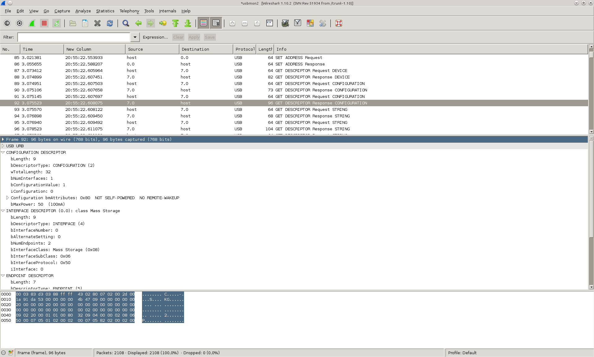

OP #3747907
Nein, hab leider keinen Hardware-USB-Controller:( Macht aber nix - hab
zwei Funktionen geschrieben die den Datentransfer in 128 Byte Blöcken
übernehmen! Das klappt einwandfrei:) Nur mehr als 254 Byte kann ich
nicht auf einmal transferieren (auch mit USB_CFG_LONG_TRANSFERS=1
nicht)- daher die 128 Byte Blöcke.
Ich persönlich finde VUSB echt gut weil man mithilfe von 5
"Standard-Bauteilen" (3 Widerstände, 2 Zener-Dioden) einen AVR über USB
kommunizieren lassen kann. Man muss sich halt manchmal softwaretechnisch
etwas behelfen aber sonst klappt´s (bei mir zumindest) einwandfrei
(obwohl ich mich mit USB nicht besonders gut auskenne - mehr als
control-transfers bring ich nicht zustande).
Danke für die Hilfe - Problem gelöst
P.S.: Danke für den Tipp mit Wireshark als USB Analyzer
