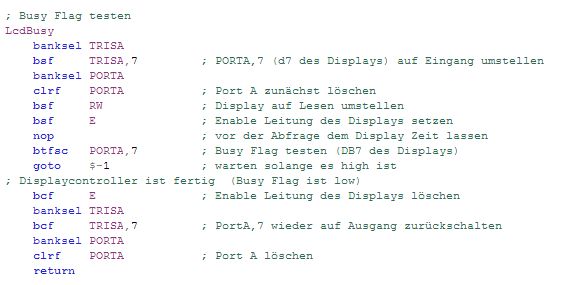

von picasm (Gast)
Rainer Unsinn schrieb:
> Ich denke, dass kaum einer das Busy-Flag liest: dazu müsste man schonmal
> die R/W-Leitung umschalten zum Lesen, und die liegt bei den allermeisten
> Beispielen (auch im Tutorial) permanent auf GND.
Wenn man sich nicht an die Tutorials hält und einfach alles selbst
macht, dann kommt es auf die paar Zeilen auch nicht mehr an:
