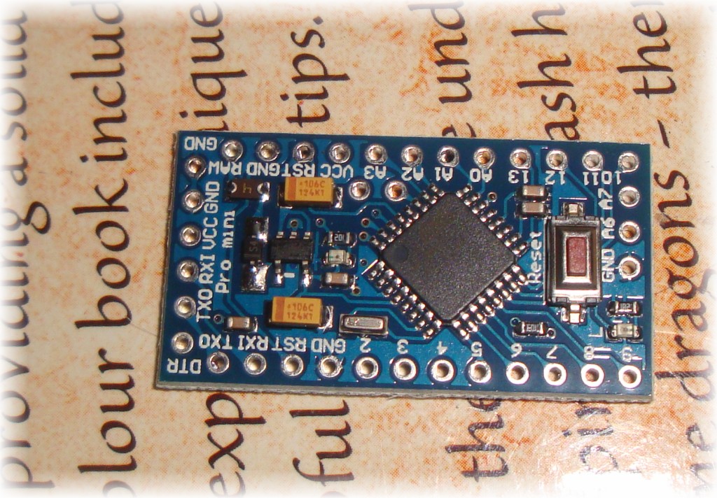

Auf einer Arduino Platine sind jede Menge Bauteile drauf die du nicht
unbedingt brauchst.

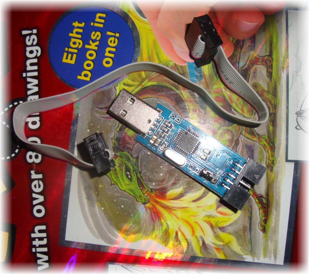

Wie auch immer, Arduino + USBASP kann ich dir bald verkaufen...mir ist
es letztendlich egal, auch wenn ich die selbst nicht verwende.

von Takao K. (takao_k) Benutzerseite
Hier mal Bilder von einem billig Arduino, und einem USBASP.
Die Billig Platinen haben kein USB, brauchen also einen Programmierer.
Von den USBASP habe ich einen ganzen Beutel hier.
Mit PICs ist es schwierig zu beginnen fuer weniger als 50 dollar, mit
Arduino gehts schon fuer 10 Dollar.
Dabei hat ein Standard Arduino natuerlich keinen 8bit DAC, keinen OpAmp
und kein software programmierbares Logikgatter.
Es gibt snobs die geben 500 Euro fuer einen Kopfhoerer aus und fuehlen
sich dann besser, es gibt auch Mitmenschen fuer die sind 50 Dollar viel
Geld.
Am Ende bekommt man oft das wofuer man bezahlt hat.
Also ich sage eigentlich nicht, lass den Arduino und investiere in PICs,
da ich z.B. auch Arduinos und USBASP verkaufe.
Musst du halt mal hineinschauen bei Arduino.cc und sehen ob es dir
passt, nett sind die schon und es gibt auch kein Getrolle. Auf dem
Microchip forum findest du oft professionelle Anwender, die haben nicht
immer Zeit und viel Geduld. Einfach mal vergleichen was da im Laufe
einiger Tage so diskutiert wird.
