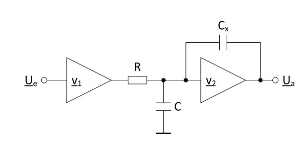

von gtvz (Gast)
Ich soll hier die Übertragungsfunktion entwickeln. Zunächst bei Cx=0
dann mit Cx=beliebig (ungleich Null).
Leider hab ich noch nie so einen OPV mit nur "einem Eingang" gesehen,
bzw. weiss nicht wo ich anfangen soll.
Ohne Cx ist der 2. OPV "v2" im Prinzip kurzgeschlossen? Verstärkt der v2
dann trotzdem noch Ua auf Ua?
Für die Verstärker gilt re= unendlich und ra=0.
Ich weiss nicht wo ich anfangen soll, habs per Überlagerungssatz
Versucht aber bin dran gescheitert ...
von Harald W. (wilhelms)
Du meinst, errechnen?
Ein Kondensator direkt an den Eingang eines OPVs zu schalten, ist
jedenfalls keine gute Idee. Aber vielleicht sollen Deine Dreiecke
ja gar keine OPVs sein?
Gruss
Harald
von gtvz (Gast)
Ja, errechnen.
Es ist wohl eine theoretische Aufgabe und die "Dreiecke" werden als
"Verstärker" bzw. "Modell eines Verstärkers" bezeichnet. Das ganze läuft
unter der Überschrift "Miller Effekt".

von Helmut S. (helmuts)
Es geht in der Aufgabe nicht um einen OPV sondern um einen Verstärker
mit der Verstärkung v1_ und der Verstärkung v2_. Der Unterstrich "_"
bedeutet, dass V komplex sein kann.
von Andreas S. (igel1)
ich würde das System in 3 Stufen zerlegen:
1.) Impedanzwandler bzw. Vorverstärker
2.) Tiefpaß und
3.) der eigentliche Verstärker mit Miller-Effekt
1.) und 2.) sollten easy sein.
Und für 3.) habe ich einen netten Link für Dich gefunden
(1. Seite lesen reicht):
http://web.mit.edu/klund/www/papers/jmiller.pdf
Viele Glück noch damit.
Mich würde Dein finales Ergebnis interessieren -
stell' uns Deine Lösung also bitte einmal vor,
sobald Du soweit bist.
Viele Grüße
Igel1
Um diese Aufgabe zu lösen braucht man nicht mehr als die Grundlagen der
Elektrotechnik mit komplexen Widerständen(Impedanzen).
U_ = Z_*I_
Man muss da nichts von Millereffekt oder sonst etwas wissen.

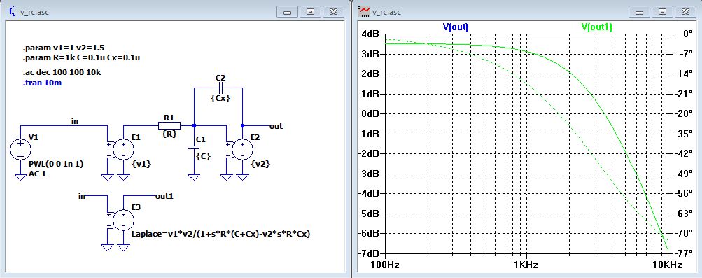

Hier mal mein Ergebnis. Ich habe es mit LTspice überprüft. Es passt.
F(jw) = v1_*v2_/(1+jw*R*(C+Cx)-v2_*jw*R*Cx)
F(s) = v1_*v2_/(1+s*R*(C+Cx)-v2_*s*R*Cx)
F(s) ist stabil, wenn  Cx <= C/(v2_-1)
@Helmut S.:
Macht den Eindruck, daß Du weißt, wovon Du da sprichst/schreibst.
Auch die Simulation mit Ltspice finde ich gut und gelungen.
Hatte schon Ähnliches im Sinn, wäre aber nicht auf die geschickte Idee
zur Simulation der idealen Verstärker gekommen. Da verbietet sich
sämtliches Nachrechnen, da ich die letzten 20 Jährchen keine
Übertragungsfunktionen mehr rechnen mußte/durfte und hier sonst der
Lehrling den Meister belehren würde.
Anyway: schön zu wissen, daß es noch Leute gibt, die so etwas können.
Dann gibt's ja doch noch Hoffnung für meine Rente hier in Deutschland
Viele Grüße
Igel1
