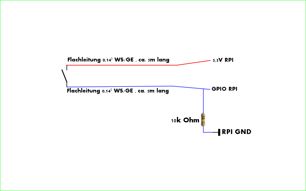

Hallo!
Da Bilder mehr sagen als tausend Worte, bitte ich das angehängte Foto
kurz anzusehen.
Das Problem ist, das der GPIO sporadisch Signale bekommt.
Laut meinem Wissen ist dafür der ebenso eingebaute standardmäßige 10k
Ohm pulldown als Entstörmaßnahme allgemein üblich vorgesehen.
Da dies nicht funktioniert, woran liegt's?
Zu niedriger pulldown? Oder zu hoch?
Ordnungsgemäßer Betrieb bei dieser Leitungslänge unmöglich?

Die langen Leitungen sind natürlich Antennen, die sowohl
Hochfrequenzstörungen als auch elektrostatische Entladungen einfangen.
Eine sehr einfache, aber wirkungsvolle Entstörmaßnahme ist die
Anbringung eines Kondensators zwischen Eingang und GND; hierbei sind
100nF sehr praktikabel. Dadurch reduziert man sowohl die ESD- als auch
Störempfindlichkeit. Der Ladestrom muss aber auch durch den Schalter
aufgebracht werden können. Vorzugsweise sollte auch noch ein
Serienwiderstand (z.B. 1kOhm) vor dem mit dem Kondensator abgeblockten
Eingang liegen. Der Pull-Up- oder Pull-Down-Widerstand darf aber im
Normalbetrieb keinen Spannungsteiler mit dem Vorwiderstand bilden,
sondern sollte schalterwärts angebracht sein.

Laut meinem EMV Spezi ist alles über 4k7 hochohmig. Bei langen Leitungen
(definiere "lang") mache ich da einen 1k Widerstand rein und parallel
dazu 100nF...
Und miss mal die Spannung am Pin bei offenem Schalter. Das sollten 0V
ein. Nicht dass noch einer einen Pullup im RPi aktiviert hat...

Fakt ist, dass eine stromgeführte Leitungsführung unempfindlicher ist
als eine Spannungsgeführte. Daher sind die meisten bekannten üblichen
Datenleitungen auch stromgeführt und hier eben asymetrisch in der
einfachsten Form mit einem Openkollektor auf Senderseite und einen
Pullup auf Empfängerseite konstruiert.
Bei einer so niedrigen Spannung und so einer langen Leitung
sollte man mal berücksichtigen ob auch genug Strom fließt.
Wenn diese Anforderungen erfüllt werden, führt man noch zu
jedem Signalleiter eine Masseleitung parallel mit, was dann entstörend
wirkt. (Bei einem früheren Beitrag hier, wurde dadurch ein ähnliches
Problem gelöst).
Wäre noch wichtig mit welchen Frequenzen die Leitung vergewaltigt wird,
nicht, dass das Signal auf dem Weg verhungert. ;-b
Je schneller die Datenrate um so niedriger müsste dann der Widerstand
werden.

Die Vcc-Leitung ist HF-technisch wie GND zu sehen. Es darf keine
nenneswerte Impedanz zwischen Vcc und GND sein, sonst ist die Versorgung
schlecht. Also: die beiden Leitungen zum Schalter miteinander
verdrillen, das hilft auch schon was...

Trotzdem ist die Schaltung ziemlich unpraktisch, weil bei einem
Kurzschluss gegen Masse die Versorgungsspannung des µC zusammen bricht.
Besser ist es Gnd zu schalten und VCC über einen angemessen kleinen
Pull-Up an den µC-Eingang zu führen.

Und wenn die "lange Leitung" wirklich so mit 3.3V betrieben werden soll,
dann kommen nur "langsame Schaltungen" in Frage, die zuverlässig
ausgewertet werden können. Z.B. als manuell betätigter (Licht)Schalter.
Oder irgendwas, das nur langsame Schaltvorgänge ausführt, wo es nicht
auf eine Reaktionszeit im Mikrosekundenbereich ankommt.
Kurzfristige Störimpulse auf der Leitung braucht man dann einfach nur
durch einen Tiefpassfilter ausfiltern.
Entweder durch einen Hardware-Tiefpassfilter (Kondensator/Widerstand).
Oder durch einen Software-Tiefpassfilter mit entsprechender Auswertung.

Wie soll das passieren? Da wo die Doppelader des TE langführt, gibt es
keine Leitung, die das GND-Potential des µC führen würde. Und daß das
GND des µC auf Hauserde (PE etc.) liegt, ist ja eher nicht anzunehmen.
Für die Außenwelt sind das einfach zwei Leitungen, die (zu ihr)
potentialfrei sind und zwischen denen ein Potentialunterschied von ca.
3V besteht. Da ist es vollkommen Wumpe, ob das µC-GND und ein GPIO mit
Pullup zu 3.3V ist. Oder so wie vom TE vorgesehen 3.3V und ein Pulldown
nach µC-GND.
@Roman: falls das noch nicht klar gewesen sein sollte, es sind 3
Maßnahmen nötig (alle drei):
1. den Pullup für den GPIO im rPi abschalten.
2. den Pulldown kleiner machen. 1K wäre deutlich besser als 10K.
3. zwischen Pulldown und rPi-GPIO einen Tiefpaß aus ca. 10K und 100nF
einfügen (also die 10K in Reihe und dann die 100nF nach GND).
Das Abschalten des Pullup verbessert den Störabstand. Der kleinere
Pulldown schluckt Einstreuungen mit niedriger Energie. Der Tiefpaß
filtert hochfrequente Einstreuungen. Außerdem bildet der 10K Widerstand
zusammen mit dem Schutzdioden im rPi eine Schutzschaltung gegen
Über/Unterspannung.
