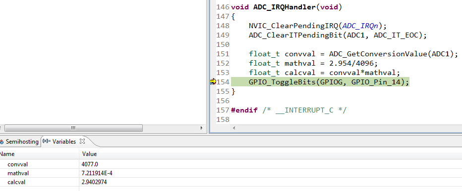

Hallo Leute,
ich stehe gerade vor einem sehr merkwürdigen Problem. Damals als ich mir
das STM32F429 IDISCOVERY Board zugelegt habe, hatte ich mit allein
möglichen Modulen herumgespielt und dazu jeweils Beispielcode
abgespeichert.
Ich benutze im Moment den ADC1, lese an Pin PC0 (ADC_IN10) einen
Spannungswert aus und möchte diesen in einen Spannungswert umrechnen.
verwendete Umrechnung: ADCWert * (Vref/2^N) mit N=12 [Bit]
In meinem alten Beispielprogramm funktioniert das wunderbar, aber bei
dem neuen Code passieren seltsame Dinge. Möglicherweise könnt ihr
erkennen woran das liegt.
Ich verwende die math.h, stdint.h und die Standard Peripheral Drivers
die mit dem Softwarepaket für das DISCOVERY Board zu downloaden sind.
Im Anhang ein Screenshot von den "gedebuggten" Werten.

Willy M. schrieb:
> Jetzt würde ich aber gerne wissen, wie dieser komische
> Wert entsteht.
Welcher komische Wert?
Ich rate aus den Angaben: Der ADC liest einen Wert von 4077 Digit,
bei 2.954V Referenzspannung ist jedes Digit 0.7212mV wert, also
lag eine Spannung von 2.940V am ADC-Eingang an.
Was stimmt daran nicht?
OP #3750518

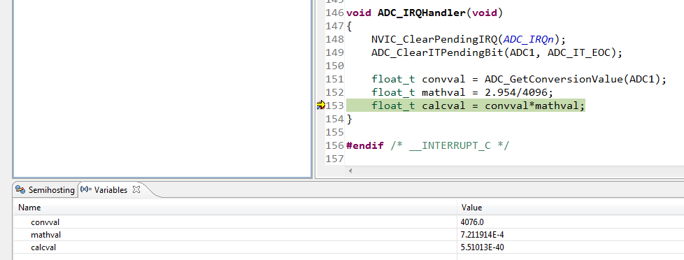

Das ist ja richtig :) Aber davor wo ich den Breakpoint auf der
Berechnung hatte, wurde mir ein Wert von 5e-40 angezeigt. Das war
komisch ;)
Gast #3750521
>komisch ;)
Die Zeile auf der der Pfeil steht wurde noch nicht
ausgeführt. Deshalb steht in calcval einfach nur Schrott drin.
Es wurde ja noch kein Wert zugewiesen.
