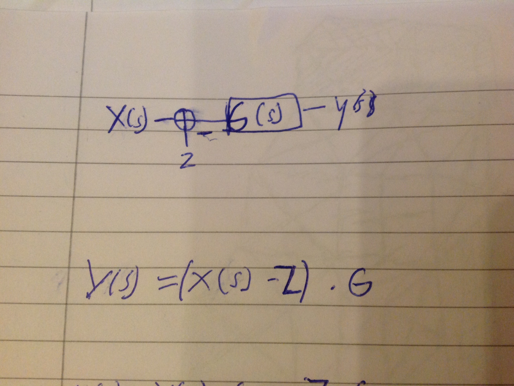

Übertragungsfunktion von eigentlich einfachem blockschaltbild.
Eigentlich ist G(s) die Übertragunsfunktion und Y(s) = G(s) * X(s) gilt
dann, wenn Z=0 ist.
Zusätzlich gibt es noch die Komponente (Störgröße) Z, die auf X addiert
wird und die auch mit der Übertragunsfunktion G(s) übertragen wird.
Diese Störgröße kann man natürlich nicht in eine Übertragunsfunktion
Y(s)/X(s) einbeziehen, wenn Z unabhängig von X ist.
Um in einer Schaltung mit mehreren Eingangssignalen eine
Übertragunsfunktion von einem einzelnen Eingang Xn zum Ausgang Y
berechnen zu können, muss man alle anderen Eingänge auf Null setzen.
In einem linearen Netzwerk kann man so alle Übertragunsfunktionen Gn
einzeln berechnen und für das Ausgangssignal gilt dann:
Y = X1(s) * G1(s) + X2(s) * G2(s) + ...
