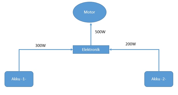

Hallo An alle,
Ich habe eine Herausforderung, wo ich nicht mehr klar komme.
Ich habe ein Motor und 2 Akkus zur Verfügung.
Kurze Erklärung:
Wie kann ich dafür sorgen, wenn mein Motor 500W braucht, dass ich aus
Akku 1 nur 300W nehme und von Akku2 nur 200W. Brauche irgend eine
Schaltung oder IC womit ich die Powermanagement machen kann.
Das ist natürlich so eine Grundidee, ich muss später auch die werte
Ändern können.
Habt ihr eine Idee wie ich so was realisieren kann?
Vielen Dank !
Gast #3750971
Akku1 -> Stepup1 -> Pufferung -> Motor
Akku2 -> Stepup2 ->^
Jeweils separat ein Stepup, dessen Eingangsleistung man regeln kann.
Ist allerdings aufwendig und relativ sinnfrei, warum denkst du sowas zu
brauchen?

Gast #3751031
Ansonsten könnte die Elektronik mit PWM abwechselnd den einen,
oder den anderen Akku an die Last schalten:
In 500 Zeiteinheiten
- für 300 Zeiteinheiten den linken Akku nutzen,
- für 200 Zeiteinheiten den rechten Akku nutzen.

OP #3751192
Richtig.
Akku 1 hat keine konstante Spannung.
Ich stelle mir das ganze halt so vor, dass ich so was ähnliches wie
Drehpoti habe und die Versorgung für den Motor prozentual zwischen Akku1
und Akku2 einstellen kann.
Wie kann ich das realisieren?
Gast #3751241
Wenn der Motor eine konstante Stromaufnahme hat (kann ja sein, je nach
Last) kannst Du zwei einstellbare Konstantstromquellen nemen und diese
umgekehrt ansteuern. Zum Beispiel mit einem Stereo-Poti bei dem du einen
kanal ander herum anschließt.
Ansonsten würde ich auch den (obigen) Vorschlag mit den Zeiteiheiten
angehen.

Eine allgemeine Idee wurde schon genannt.
Oder noch allgemeiner:
Quelle1 -> Konverter1 -> Pufferung -> Regler ->Motor
Quelle2 -> Konverter2 ->^
Beide Quellen versorgen einen Zwischenkreis / Puffer, z.B. einen
Kondensator(bank). Diese Versorgung wird in der Leistung geregelt. Aus
der Bank bedient sich der Motor. Die Anlaufströme können aber die
konkrete Umsetzung erschweren.
Die Konverter und Regler sind Black-Boxen da ihre Aufgaben noch nicht
spezifiziert sind. Wenn der Motor im Anlauf oder auch sonst irgendwie
die Versorgung überlasten könnte ist dies zu berücksichtigen, eventuell
vom Regler. Die Konverter müssen den Energiefluß nicht nur aufteilen,
sondern die Energie eventuell auch kompatibel machen. Akku (Gleichstrom)
vs Generator (Was-Auch-Immer-Strom) vs Was-Auch-Immer-Motor
Und unter Umständen ist das alles gar nicht nötig und mit Kanonen auf
Spatzen geschossen weil sich das eventuell von selber löst, wenn der
Generator bei Lastspitzen nur vom Akku gestützt werden soll und
Spannung/Strom paßt. Dann sieht das grob vereinfacht wie im Auto aus.
Lichtmaschine -> Regler -> Batterie -> Regler ->Verbraucher(hier Motor)
