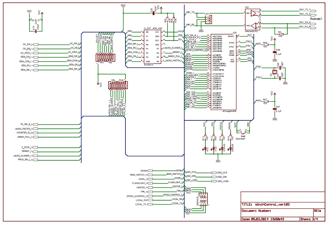

Ich habe eine Steuerungsplatine mit einem verbauten Atmega1284 und
allerley Peripherie.
Nun habe ich, um den Programmablauf zu stoppen und mal in Ruhe hier und
da messen zu können, den Chip einfach per ISP gelöscht.
Un nu merke ich, dass das Ding förmlich am Glühen ist, sich nicht wieder
flashen lässt- auch bei Einsatz in ein STK600 quittiert dieses den
Dienst mit einer roten Lampe.
Wenn ich auch durch das Löschen allen Beinchen die I/O-Definition
entzogen habe- heißt das denn gleich dass man so sensibel auf Spannung
von aussen reagiert?!

Nach einem Reset sind bei allen AVRs die IOs hochohmige Inputs. Da kann
nichts glühen. Ansonsten hat der 1284 noch den AREF-Pin, der steht
intern auf "AREF". Dabei verträgt der VCC, also glüht da auch nix.
Die Nops im Flash bringen den Controller auch nicht zu glühen.
Ergo hast du beim löschen was falsch gemacht...
Oliver

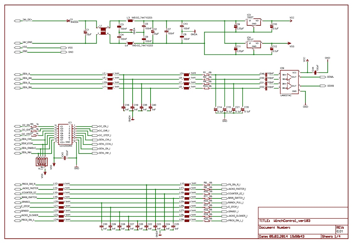

Im linken Bild finde ich nicht, wo GND von den beiden Festspannungs-
reglern ist. Der GND A zwischen den beiden 100nF Kondensatoren ist
auch nicht so vertrauenerweckend...
MfG Paul
Gast #3751395
GNDA ist Gehäuse, die C darum bilden einen Pi- Filter.
Das GND fehlt tatsächlich, aber nur zeichnerisch. Sry.

das glauben wir mal :-), aber willst Du nicht doch lieber im Layout
nachprüfen, ob GND mit den Reglern verbunden ist? Wenn das im Schaltplan
nicht vorhanden ist ("nur zeichnerisch") dann ist auch im Ratsnest keine
Verbindung gewesen ("aber doch elektrisch"). Nur so eine Idee.

Tja. Dann wird's knifflig. Ich sehe im Schaltplan nichts auffälliges.
Allerdings würde ich meinen Augen ein wenig mehr Auflösung wünschen.
Möglicherweise habe ich was übersehen.
Ich nehme allerdings an, das Du mit einer trivialen Möglichkeit
gerechnet hast, auf die Du nur gerade nicht kommst oder die Du im
Datenblatt überlesen hast. Tut mir leid, sowas existiert (meines
Wissens) nicht.
Vielleicht irgendein IC, das mit Tristate an einem seiner Pins nicht
klarkommt und es unter den Umständen irgendwie schafft Strom in den AVR
zu drücken.
Bin allerdings zu faul da jedes Teil nachzuprüfen.
Es bleibt noch die Möglichkeit, dass Du den AVR unglücklich zerschossen
hast. Ist allerdings eher unwahrscheinlich.
Ansonsten bleibt wohl nichts weiter übrig, als die übliche
Vorgehensweise. Alles abtrennen, messen und stückweise wieder
'ranklemmen.
Vielleicht vorher mal messen welchen Weg der Strom eigentlich nimmt.
