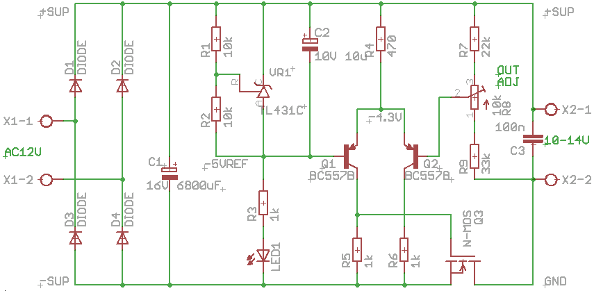

Für 12V-Halogentrafos geeignet. Nimm einen etwas größeren (z.B.60VA), damit die Spannung nit einbricht und der Elko sollte für deine Anwendung auch etwas größer werden.

Helge A. schrieb: > Für 12V-Halogentrafos geeignet. Diese Netzteilschaltung ist nicht stabil, sondern schwingt bei ungünstigen Verhältnissen.

MaWin schrieb: > nicht stabil, sondern schwingt bei ungünstigen Verhältnissen Von der Art hab ich einige verschiedene aufgebaut zwischen 0,5A und 30A maximaler Stromabgabe. Selbst der Betrieb als Versorgung eines KW-Senders war stabil. Daher bin ich etwas erstaunt. Was hast du herausgefunden?

Helge A. schrieb: > Von der Art hab ich einige verschiedene aufgebaut zwischen 0,5A und 30A > maximaler Stromabgabe. Selbst der Betrieb als Versorgung eines > KW-Senders war stabil. Daher bin ich etwas erstaunt. Was hast du > herausgefunden? Die Schaltung ist ein klassischer Oszillator: Steigt die Ausgangsspannung, reduziert der long tailed pair Transistor die Ansteuerung des MOSFETs, verzögert über den 1k Widerstand und die Gate Kapazität, weiter verzögert über den Ausgangselko. So etwas behebt man mit einem Miller-Kondensator, der hier fehlt.
