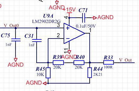

ich habe etwas Probleme bei der EMV DIN EN 61000-4-3 Störfestigkeit
gegen hochfrequente elektromagnetische Felder. Mein Op (LM2902DR2G) der
ein Ausgangssignal erzeugt läuft bei 10V/m weg.
Welche Maßnahmen könnte ich anwenden um diesen störfester zu machen?
Gruss Patrick
von Purzel H. (hacky)
Was soll denn das fuer ein Quatsch sein, einen 1nF zwischen den
Eingaengen ? Verfuenffachen und mit 2.2k belasten ?

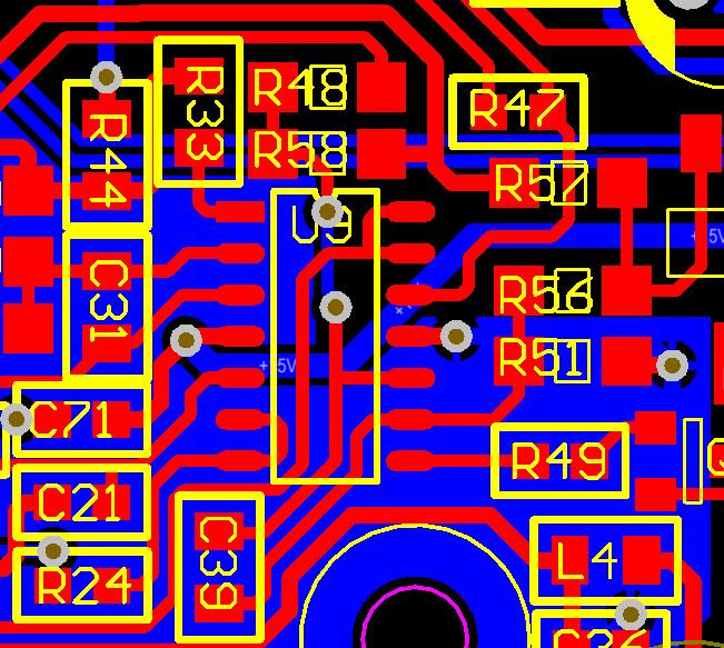

Zum EMV ... Layout bitte.
Was bedeutet "läuft weg"? Hat der Beine?
Der C31 ist, wie wenn du einem Karatekämper mit Handschellen fesselst.
der wird dann schon noch kämpfen, ist aber bei schnellen Bewegungen
überfordert...  ;-)

Beine hat er nicht.. na ja der Ausgang hat zb. 10V und geht bei
Störbeinflussung auf 6V runter.
Layout ist nicht so gelungen.. ich will es nun besser machen..
von Patrick (Gast)
Die Nutzsignaländerung ist übrigens sehr langsam.. max. 1Hz

Entschuldige, aber das Layout ist totaler Murks...
Gröbster Fehler: Abblockung ist für die Füsse. Dein Stichpunkt für
g**gle: "Abblockkondensatoren" bzw. "EMV-Gerechtes Layout"

Die Schaltung scheint mit dem Layout nicht übereinzustimmen. Vom Ausgang
gehts nicht an den Verbindungspunkt von R33/R40/R44, sondern nur an R33
und von da zu R40/R44. Bitte die richtige Schaltung.
von Patrick (Gast)
ist leider nicht mein Layout.. genau deshalb soll es neu werden... ich
bin mir nur etwas unsicher ob die Einstrahlung von 10V/m nur durch
Layoutänderung zu keinem Problem mehr führt..

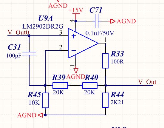

von Patrick (Gast)
Sorry Schaltung ist schon etwas verändert, dazu gibt noch kein Layout..
vorher sah es so aus...
siehe Bild
der R33 war falsch angebunden und verursachte eine Eigenschwingung des
OP..
von ArnoR (Gast)
> OP..
Nur wenn eine merkliche kapazitive Last an V_Out hängt. Das könnte auch
mit der Änderung an R33 immer noch ein Problem sein.

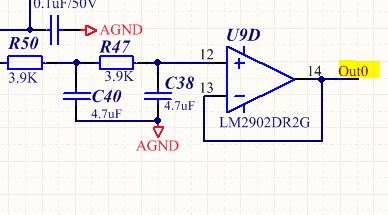

Woher kommt eigentlich V_Out0? Kann die Quelle mit der kapazitiven Last
C75 (C31) leben?
von Patrick (Gast)
V_Out0 ist über einen DIP Schalter geführt und kommt von Out0
von Patrick (Gast)
dieser Schaltungsteil macht aus einer PWM (über R50) die vom uC kommt
eine Gleichspg...
von ArnoR (Gast)
Ich glaube nicht, dass der U9D besonders froh über die kapazitive Last
ist. Auch würde man ein TP 2. Ordnung anders dimensionieren bzw. ein
aktives Filter machen.
Ja. Murks, in die Tonne. C31 muss weg. U9D auch weg. R44 weg.
