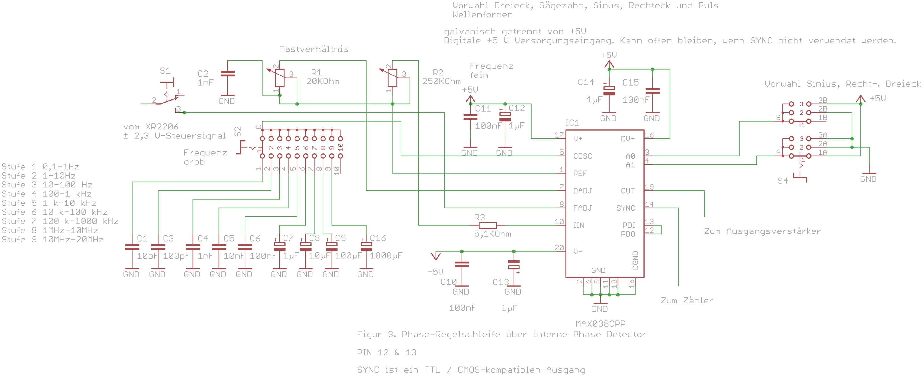

hallo,
ich bin am planen eines Wobbelsenders mit dem MAX038.
Die Frunktion von Pib 12 und 13 sind mir unklar.
Was bewirken sie?
Anbei meine Schaltung:

Mit den Pins kann man das erzeugte Signal mit einer externen Quelle
synchronisieren. Steht im Datenblatt auf Seite 12. Zudem steht da noch
PDO Phase detector output. Connect to GND if phase detector is not used.
PDI Phase detector reference clock input. Connect to GND if phase
Du solltest die Pins also nicht miteinander verbinden, sondern auf GND
legen wenn Du sie nicht nutzt.

von Christian S. (christianstr)
http://datasheets.maximintegrated.com/en/ds/MAX038.pdf
Auf Seite 11 des Datenblattes is ne Beispielschaltung, die könnte man
übernehmen.

Pläne für Funktionsgeratoren gibt es zu genüge. So viel anders als der
ICL8038 auch nicht - vor allem etwa 50 mal schneller. Die meisten
Informationen liefert das Datenblatt, incl. einiger Vorschläge. Der Plan
oben ist weniger als die Beispiele im Datenblatt.
Die interessanten Punkte sind dann noch der Ausgangsverstärker und das
Layout. Bei der höheren Frequenz wird das schon wichtiger als bei den
üblichen XR2206.
Die Frage ist dann noch etwas welche Funktionen man haben will. Möglich
wären etwa:
- externer VCO Eingang
 - ggf. ein Generator fürs Wobbelsignal dazu (Frequenzmodulation)
- Synchronisierung auf externen Takt per PLL (optional)
- Frequenzanzeige (per Zähler mit µC - relativ einfach, extra Platine)
- PLL Stabilisierung (halten der Frequenz), gff. per µC
- PLL zur digitalen Frequenzeinstellung (relativ aufwändig, wenn es gut
werden soll - sie Plan die Datenblatt)
- variables Tastverhältnis (Dreieck, Rechteck)
- zusätzliche Ausgänge (TTL, Sync, mehr Leistung)

Den Phasendetektor kann man nutzen um aus dem max038 einen PLL zu
machen, also etwa um die Frequenz an einen Quarz anzubinden. So hat man
früher auch gute Generatoren aufgebaut, wenn auch nicht unbedingt mit
dem max038, sondern eher mit ähnlicher Schaltung aus Einzelchips /
Transistoren.
Ich würde die PLL Möglichkeit schon noch vorsehen, denn der Aufwand ist
auch nicht so groß (vor allem der/die RC Filter und ein paar Schalter).
In der Einfachen Version ggf. auch nur für ein paar Frequenzen vom µC
der den Zähler macht.

von Frank W. (frank_w)
MAX038 schrieb im Beitrag #3757394:
> Habe noch keine Schaltung gesehen wo der PLL Ein- Ausgang beschalten
> war.
Gibt es den Links wo das beschrieben ist? Oder Schaltungen mit DDS?
Diese Option werde ich erst mal mit planen.
Gruß Frank

von Ulrich (Gast)
Die Synchronisation von 2 der max038 macht eher weniger Sinn. Das ist
ein Typischen Datenblattschaltung: es geht, macht aber wenig Sinn. Wenn
überhaupt dann noch für eine definierte Phasenverschiebung. Das Prinzip
ist aber das selbe und man sieht in etwa wie man die Pins nutzen kann.
Normal wird man ohne die PLL Funktion auskommen, aber ich würde mir die
Möglichkeit nicht unbedingt verbauen. Also die Platine so planen, dass
man den PSD Eingang und Ausgang nutzen aber auch abschalten kann: da
braucht man ein paar Verbindungen und den Filter mit 2-3 Widerständen
und 2 Kondensatoren. Erst einmal reicht es aber die Teile nicht zu
bestücken, bzw. so zu brücken das der PLL-teil inaktiv ist. Wenn man
später will, kann man es so noch leicht dazu machen. Das Ref. Signal für
den PLL könnte etwa vom Zähler µC kommen, oder was einem später einfällt
Ein DDS-Chip wäre eher eine alternative zum max038 - gibt aber einen
anderen Generator. Davon sollte man sich nicht verwirren lasen. Es macht
nur halt heute nicht mehr so viel Sinn den max038 mit einer aufwendigen
PLL Steuerung für stabile Frequenzen mit digitaler Eingabe auszurüsten -
das kann der DDS besser.
Jungs der MAX038 mit Phasendetektor ist gefragt.
Also kein  DDS oder son Plubder.
Kann das jemqand verstehen?
Es wird ein Funktionsgenerator ohne µC. Ganz analog.
Gruß Frank

von Ulrich (Gast)
Wenn man den Phasendetektor nutzen will, dann ist das sinnvoll um ihn an
eine stabile (digital einstellbare) Referenz anzubinden. Das ist heute
ggf. schon ein DDS, oder halt auch nur ein µC der ein paar disktrete
Frequenzen erzeugen kann. Dass man sich dabei für den DDS den
Ausgangsfilter sparen kann stimmt leider nicht - auch für einen sauberen
Rechteck brauch ein DDS ein Filter, der aber einfacher ausfallen kann.
Es macht auch deshalb sich ein paar Gedanken über den DDS als
konkurrierendes Konzept zu machen. Es lohnt halt nicht mit viel Aufwand
die Schaltung mit dem MAX038 zu optimieren wenn ein DDS das viel besser
kann. Das ist etwa bei der PLL Schaltung für Frequenzen im 1 kHz Raster
der Fall.
Wenn es um einen Generator ganz ohne µC geht, macht der Phasendetektor
nicht so viel Sinn. Bestenfalls halt irgendwie als externen Eingang oder
Option auf der Platine falls man später doch ein Erweiterung mit µC
haben will. Die digitale Vorgabe der Frequenz geht nun mal vor allem mit
einem µC - anders artet es eher in ein TTl Grab aus. Da ist vor allem
die Frage was gewünscht ist.
An sich reicht die Grundschaltung aus dem Datenblatt. Beim Ausgang
könnte der ELV Plan eine relativ einfache Option sein (Schalter statt
Relais). Der wesentliche Nachteil ist halt die etwas begrenze Amplitude.
Bei den Funktionen ist halt immer die Frage was man haben will, und wie
viel Aufwand. Die Möglichkeit zum Wobbeln lässt sich auch deutlich
einfacher als beim ELV Plan analog mit einem einfachen Dreieckgenerator
analog aufbauen. Das mindeste wäre eigentlich ein Eingang um die
Frequenz durch ein externe Spannung festzulegen - das hilft dann auch
gleich eine Lineare Einstellung zu bekommen, anders als im Plan ganz
oben (da gibt es ein linear Periodendauer).
Einen Frequenzzähler zur Anzeige der Frequenz würde ich wenigstens für
später vorsehen (d.h. Abgriff für Rechtecksignal). Da gibt es Pläne hier
im Forum die recht einfache sind (µc + 1-2 TTL ICs + LCD Anzeigemodul).

von Ulrich H. (lurchi)
Ein linear geregeltes Netzteil braucht normal (und hier auch nicht)
keine extra Drosseln oder ähnliches.
Beim max038 braucht man keinen Tiefpassfilter am Ausgang. Ggf. wäre ein
AC gekoppelter Ausgang (und damit ein Hochpassfitler) hilfreich, aber
das ist Ansichtssache.
Wichtig wäre vor allem sich klar zu werden, was man überhaupt haben
will. Einfach nur irgendwo Teile von Schaltbildern raus zu kopieren
bringt nichts und ersetzt kein Konzept.
Ob die PLL Funktion benötigt wird, muss der entscheiden, der das Gerät
haben will. Rein für einen Wobbelgenerator braucht man es normal nicht.
Die Auslegung ist es halt viel eine Frage was man haben will, und das
verrät uns keine Glaskugel.
Wenn man kein Pflichtenheft vorgegeben hat, ist es immer ein Abwägung
Aufwand und nutzen. Das es schon so lange dauert - sollte es wohl eher
die einfache Version, ohne große Extras werden, damit es überhaupt noch
was wird.
Den Aufbau würde ich da eher Modular machen, also nicht unbedingt alles
auf eine Platine - das hat den Vorteil, dass man ggf, Teile ersetzen
kann, wenn eine Teil (etwa der Ausgangsverstärker) nicht funktioniert
oder nicht gefällt. Übertreiben würde ich es dabei aber nicht, denn viel
Verbindungskabel sind auch fehleranfällig. So kann man auch erst einmal
mit einer einfachen Ausführung beginnen: also den Max038,
Ausgangsverstärker/Teiler und das Netzteil. Selbst beim
Ausgangverstärker kann man sich erst einmal auf die einfache Version mit
einem schnellen OP beschränken. So etwas wie eine Frequenzanzeige und
den Wobbelteil kann man später dazu machen.
Den Phasenvergleicher/PLL Teil im max038 muss man nicht nutzen (also
pins 12 udn 13 ruhig auf GND) - wenn man später dann doch eine PLL
Funktion haben will, kann man das immer noch ohne viel Aufwand und ggf.
besser mit einem externen Phasenvergleicher machen.
