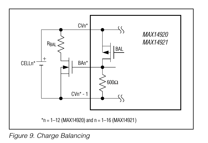

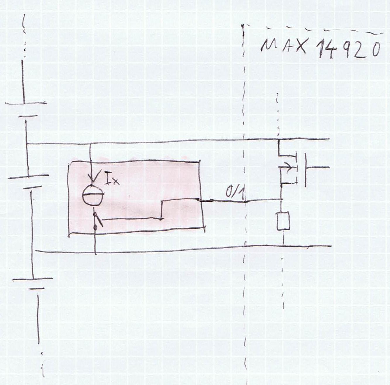

ich arbeite im Moment an einem Ladegerät, dass unter anderem Li-* Akkus
laden kann. Da die Kapazitäten der Accus sehr unterschiedlich sein
können hätte ich gerne die Möglichkeit den Ausgleichsstrom ein zu
stellen. Dieser könnte dann z.b. wie im Bild angedeutet durch den
Battery-Manatgement-IC (MAX14920) für die einzelnen Zellen ein oder
ausgeschaltet werden.
Der Strom muss nicht für jede Zelle einzeln steuerbar sein. Im Prinzip
währen auch 3 Stromstufen schon ausreichend, aber richtig Analog
einstellbar wehre noch schöner.
Die grobe Idee war bisher. Mit einem FET und einem OPV eine Stromquelle
zu Bauen und den Wehrt dann auf eine der folgenden arten zu übertragen.
Digitalporti mit Potential getrenntem Interface
PWM Signal über Optokoppler
Mittels linear Optokoppler
Über Strom-Spiegel (vermutlich schwer diskret zu realisieren)
ich freue mich auf eure Vorschläge

Ja so wie ich das sehe gibt es im wesentlichen 2 Varianten für passive
Balancer.
Die Erste ist eine Schaltung zu verwenden welche die Zellenspannung
limitiert. Und gegebenenfalls den gesamten Ladetrom übernimmt. Ein
Beispiel dafür ist der KC LiPo Balancer (
http://www.kc-world.de/LiPo-Balancer.htm ).
In diesem Fall muss der Balancer hohe Leistungen verheizen können oder
gegebenenfalls am ende der Ladestrom Reduziert werden sobald die erste
Zelle voll wird. Aber das für mich noch größere Problem ist dass z.B.
Li-Ion und Li-Po unterschiedliche Ladeendspannungen aufweisen. Und ich
somit wieder die Spannung an die Batteriechemie anpassen muss.
Die Zweite Variante ist die Zellen mit hoher Spannung Über einen
Widerstand zu entladen. Dies ist z.b. Beim von mir verwendeten
Batterie-Management-Chip vorgesehen (Seihe Bild). Dies ist meines
Wissens auch was in fast allen Modellbau Ladegeräten eingebaut ist.
Hierbei ist jedoch der Balancer Strom durch die Zellenspannung fix
vorgegeben. Und je nachdem ob man einen 0.5Ah oder einen 20Ah Akku lädt
ist eine fixe Wahl des Balancer-Stromes schwierig.
Wobei ich zugeben muss dass im angegebenen Beispiel 0.5-20Ah wo möglich
in allen Fällen funktioniert. Wehre trotzdem schön ein einstellen zu
können.

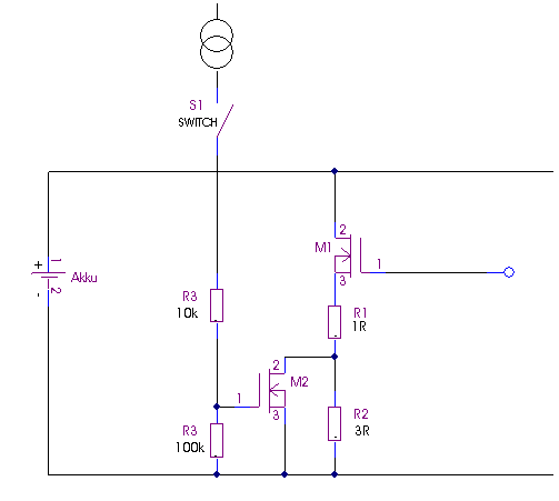

ok, ich verstehe. Da hätte ich eine Idee.
Wie oben im Bild zu sehen, kann man mit einem weiteren FET
einen Teil des Lastwiderstandes überbrücken und damit den
Ausgleichstrom erhöhen.
Alle diese zusätzlichen in Reihe geschalteten FET sollen
dann natürlich global geschaltet werden.
