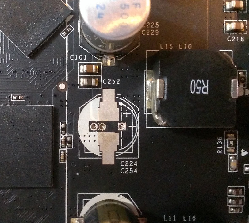

das ist das PCB einer Grafikkarte.
2 Elkos gingen hoch - so bekam ich die Karte.
die beiden Elkos sind raus und ich wollte gerade 2 neue einlöten,
aber...
1. vllt. kann mir jemand sagen, wie gravierend der Unterschied zwischen
diesen metallisch aussehenden Elkos und den normalen (braunen,
schwarzen) ist? Sollte man da, wo ein metallischer war keinen "normalen"
einsetzen, obwohl die Werte die gleichen sind?

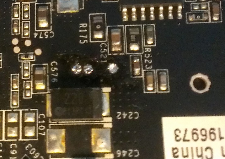

2. seltsamerweise sind auf dem Bild 3 Löcher - sowas habe ich vorher
noch nicht gesehen. Da hatte schonmal jemand dran rum gepfuscht.
Jedenfalls waren die 2 Löcher auf der Rückseite miteinander verlötet.
Scheinbar ging der Elko schonmal hoch oder genau deswegen? .. weil
jemand zu viel Lötzinn nahm und die beiden Löcher verbunden hatte? Ich
weiß jetzt nicht, ob es so sein soll oder ich einfach nur das äußere
Loch mit dem Pin des Elkos verlöten soll und das mittlere Loch frei
bleibt?!
Grüße
Stefan

1. Die Becher von Alu-Elkos sind fast immer aus Metall, nur ist dieses
   bei einigen teilweise mit Schrumpfschlauch bedeckt. Die SMD-Elkos
   sind meist blank.
2. Die Pads und Lötaugen sind so angeordnet, dass man wahlweise
   bedrahtete Kondensatoren mit zwei unterschiedlichen Drahtabständen
   oder SMD-Kondensatoren einsetzen kann. Das eine Lötauge sollte mit
   dem einen und die beiden anderen gemeinsam mit dem anderen SMD-Pad
   verbunden sein.
Edit:
Da die Elkos offensichtlich Bestandteil eines Schaltreglers sind,
solltest du darauf achten, welche mit ausreichend niedrigem ESR und
ausreichend hohem Temperaturbereich zu verwenden.

Das mit den 3 Lächern ist gar nicht mal so selten und sollte Dich nicht
beunruhigen.
Der Bestücker stopft dann den Elko dort hinein, den er eben grad so da
hat, und das Rastermaß ist dank des zusätzlichen Loches dann völlig
unkritisch.
So wie die Platine aussieht, wäre sogar SMD-Bestückung möglich -
flexibler geht's nimmer ;-)

Die Löcher sollten alle schon korrekt verbunden sein, du musst da keine
(Löt)brücken stellen ;)

Die zusammengehörigen Lötaugen bzw. Pads sollten bereits auf der Platine
miteinander verbunden sein, d.h. du musst nur die tatsächlich benutzten
verlöten.

2 der 3 Lötaugen sind bereits miteinaander verbunden, Du musst da nichts
mehr verbinden. Einfach den Elko reinstopfen, die passenden Löcher sind
ja in nahezu jedem Fall schon da :-)
Beim Bestücken musst Du lediglich auf die Polarität des Elkos achten,
das ist wichtig, denn sonst knallt's u.U. gewaltig. Auf der Platine ist
dafür ein Pluszeichen aufgedruckt.

Die möglichen Bestückungsvarianten kann man übrigens auch am
Bestückungsaufdruck erkennen: Da gibt es
- ein großes Sechseck (bzw. an zwei Ecken abgeschrägtes Rechteck),
- ein etwas kleineres Sechseck,
- ein noch kleineres Rechteck,
- einen großen Kreis und
- einen etwas kleineren Kreis.
Die ersten drei stellen die SMD-, die beiden letzten die THD-
Fußabdrücke dar. Es sind also insgesamt fünf verschiedene Bauformen
vorgesehen.

Bezogen auf Dein erstes Bildchen muß das mit Plus markierte Beinchen ins
rechte Loch, das mit Minus markierte in eines der beiden linken.
