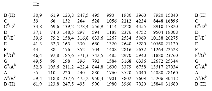

Den Counterwert für eine Note errechnest du dir, indem du im Internet
eine Frequenztabelle für Noten suchst, f sei die Frequenz der Note, dann
wäre der zu setzende Counter-Wert 20000/2/f
Also zum Beispiel für ein 440Hz A wäre der Counter 22.73, aufgerundet =
23.

Nehmen wir an, dein Klangerzeugungsinterrupt wird 10000x pro Sekunde
aufgerufen.
MIDI Note 1 ist C#1 = 34.8 Hz
(http://www.thundermix.de/files/frequenztabelle.gif)
Counterwert für C#1 = 10000  2  34.8 = 144 (gerundet).
MIDI Note 2 ist D1 = 37.1 Hz -> Counterwert 10000  2  37.1 = 135
und so machst du gerade weiter, bis du bei MIDI Note 86 bist (D8)
D8 = 4752 Hz -> Counterwert = 10000  2  4752 = 1
Deine lookuptable sähe bei 10000Hz Interrupt-Frequenz also in etwa so
aus:
const uint16_t[86] freq_lookup =
  0,

Hier nochmal die Berechnung der freq_lookup table:
Counterwert für C#1 = 10000 / 2 / 34.8 = 144 (gerundet).
MIDI Note 2 ist D1 = 37.1 Hz -> Counterwert 10000 / 2 / 37.1 = 135
D8 = 4752 Hz -> Counterwert = 10000 / 2 / 4752 = 1
