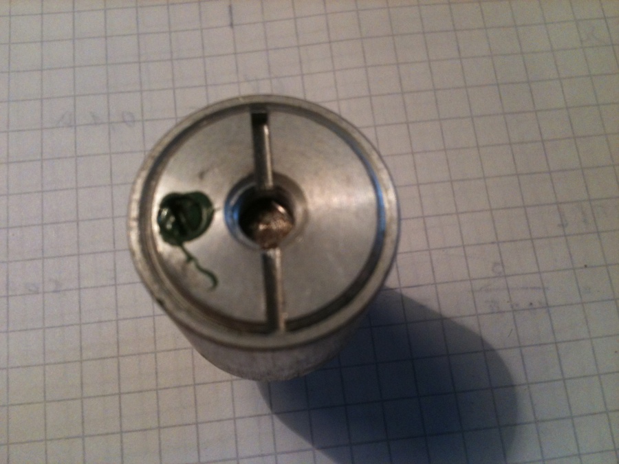

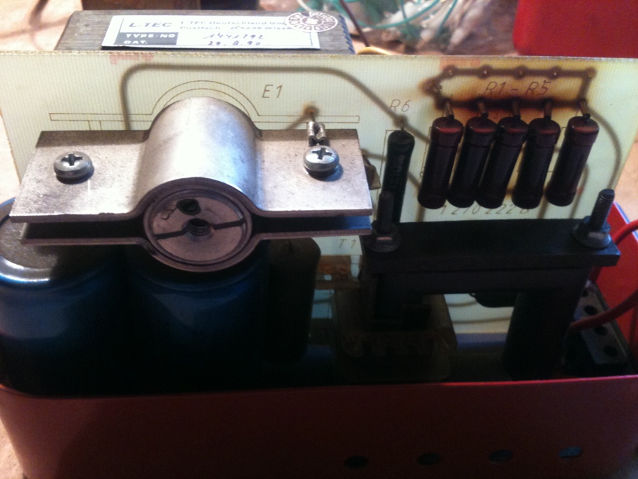

Hat einer eine Idee was das für ein Bauteil ist? Es hat zwei Anschlüsse,
eine Schraube zum Trimmen und einen Kühlkörper, sie Bilder. Dachte erst
an einen Kondensator? Aber mein Multimeter sagt nein. Und warum dann
auch der Kühlkörper?

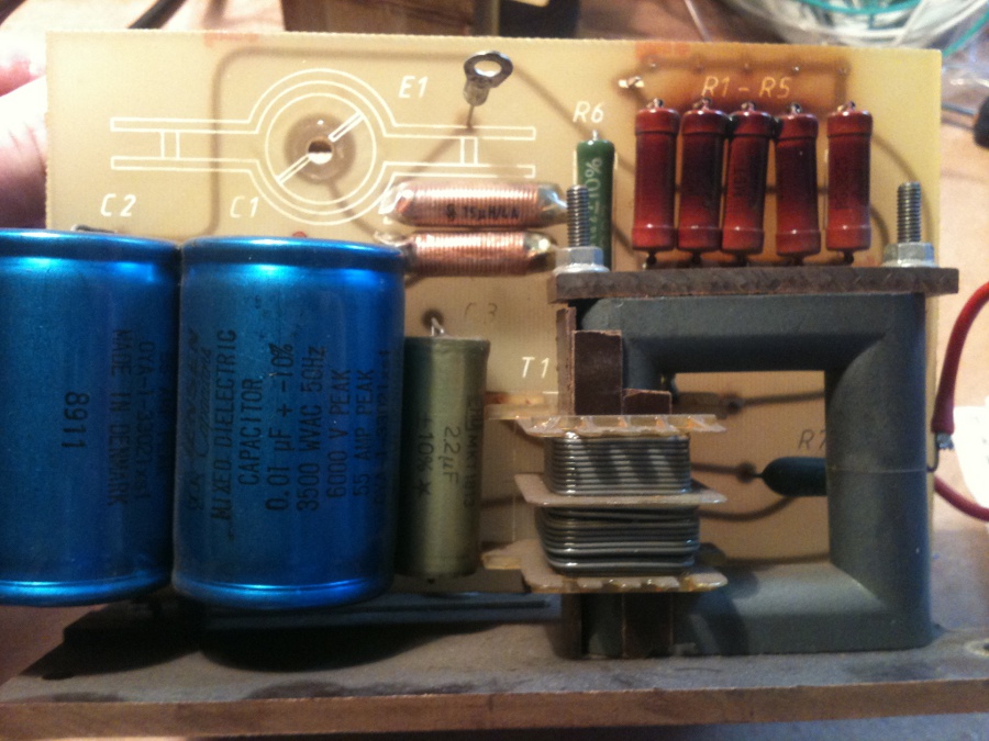

Da auf der Platine der Einbauplatz mit einem E gekennzeichnet ist und
falls
sich der Hersteller an die DIN EN 81346-2:2010 Norm gehalten hat,
Buchstabe E (Bereitstellung von Wärme, Lampen, Heizung, Heizwiderstand)
dann könnte es ein Widerstand sein.

Urzeitliche Diode?

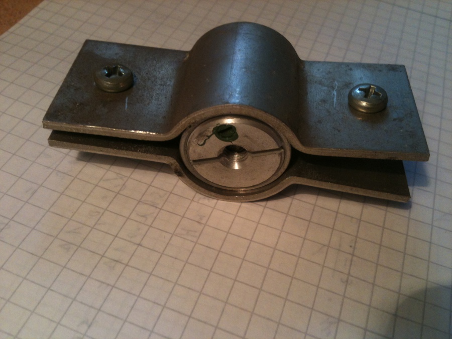

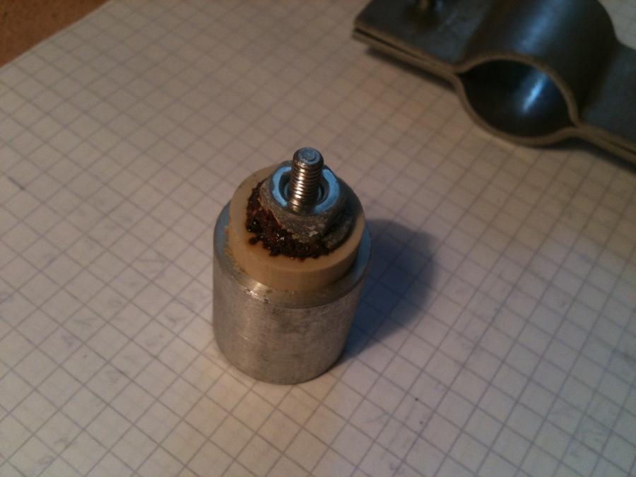

Vieleicht kannst du mal die beiden Schrauben öffnen und die
Metallschelle abnehmen.
von Fragezeichen (Gast)
Hier ein Paar weitere Fotos. Ist denke das Gerät ist eine HV-Zündung für
Schweißgeräte. Das Ding ist von 1990.
von Schorschi (Gast)

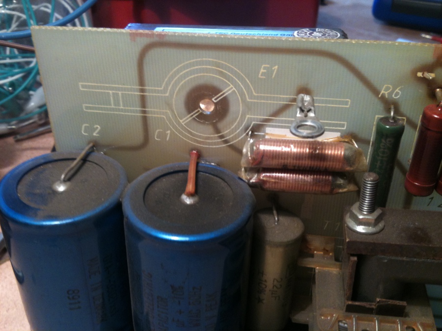

schon merkwürdig ist das Verhältnis zwischen Kühlkörper und Drahtstärke
zum PCB
von 0815 (Gast)
Würde auf eine Art Funkenstrecke (Gasableiter, Feinspannungsableiter
o.ä.) tippen.
von Christian H. (netzwanze) Benutzerseite
Mal die Madenschraube lösen und dann den Einsatz rausdrehen - und
nochmal Fotos machen.
von MN (Gast)
könnt wirklich eine funkenstrecke sein.
Dafür sprechen auch die beiden drosseln in den Zuleitungen
von Holm T. (Gast)
Ich habe hier eine alte Kjiellberg HF Zündung für WIG Schweißgeräte,
das Ding transformiert 220V erst herunger auf 42V, danach wieder hoch
auf Hochspannung (habe ich mal gewußt wieviel, aber vergessen).
Mit der Hochspannung wird ein HF Generator mit einer Funkenstrecke
betrieben, über Kondensatoren und Drosseln wird das dann auf das
Schweißkabel gekoppelt.
Die Funkenstrecke hat eine Schraube ähnlich der geschlitzten in Deinem
Ding da. Der "Zeilentrafo" und die Kondensatoren weisen auch in Deiner
Schaltung auf eine derartige Anwendung hin.

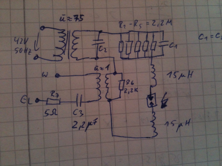

Funkenstrecke macht absolut Sinn! Habe inzwischen auch den Schaltplan zu
Papier gebracht. Ein HF-HV Generator ganz ohne Halbleiter - irgendwie
cool.

Alt aber grundsolide. Habe es gerade getestet das Teil funktioniert nach
24 Jahren immer noch! Zwischen W und EL (siehe Schaltplan) schlagen ca.
2-3mm lange Funken über.
> Das Kjellberg Ding das ich besitze ist IMHO vom Ende der 60er.
Ich nehme mal an es ist ein Wig-Schweißgerät. Wie wird denn die
HF-Zündung
bei dir in den Schweißstromkreis eingeschleift? Manche haben ja einfach
einen
Luft-Trafo, andere Ferrit-Trafo. Der Teil fehlt mir noch, damit ich das
rote Kästchen sinnvoll nutzen kann.
