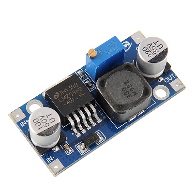

ich habe ein paar LM2596S-Module aus Fernost bestellt. Zwei davon haben
einen Riss im Ferritkern der Power-Induktivität, zumindest hoffe ich
mal, dass das eine ist. Es ist das Bauteil in der Mitte mit Beschriftung
330 M922.
Die beiden Module funktionieren soweit wie erwartet. Stellen die Risse
ein potentielles Problem dar oder ist das nur Kosmetik?

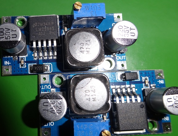

Möglich, es kommt drauf an wie der Riss läuft. Mach halt Fotos.
Gast #3754587
Bei einem Kern mit Luftspalt wie dem gezeigten ist ein Riss eher ein
kosmetisches Problem, ggf. gibt noch Geräusche. Wenn man will, könnte
man kleben.
Gast #3754618
Der rechteckige Rand ist eine Abschirmung. Ein Riss führt zu einem
größeren Streufeld, bei der Dreckschleuder ist das aber nicht wirklich
relevant.
Die Trommel in der Mitte stellt den eigentlichen Kern dar. Wenn die
kaputt ist, sinkt Deine Induktivität. Wenn der Wandler immer noch für
Dich akzeptabel funktioniert kannst Du es so lassen, ansonsten ist
Austausch angesagt. Eine Würth WE-PD wird nicht so heiss, und bei der
Gelegenheit kann man gleich anständige Elkos draufmachen.

Ich hatte drei von diesen Chinamodulen gekauft, so um die $2 pro Stück.
Zuerst hatte ich Spule und Elkos getauscht und zusätzlich 1nF + 4,7µF
keramisch an Ein- und Ausgang des Schaltreglermoduls angebracht. Danach
musste ich noch das chinesische Poti tauschen, weil sporadisch der
Schleifer abgehoben hat, und zum Schluß habe ich das Ganze dann auf eine
eigene Leiterplatte mit etwas günstigerem Layout umgesetzt. D.h. der
Chip ist noch original, den Rest muss man wohl als Lehrgeld verbuchen.
