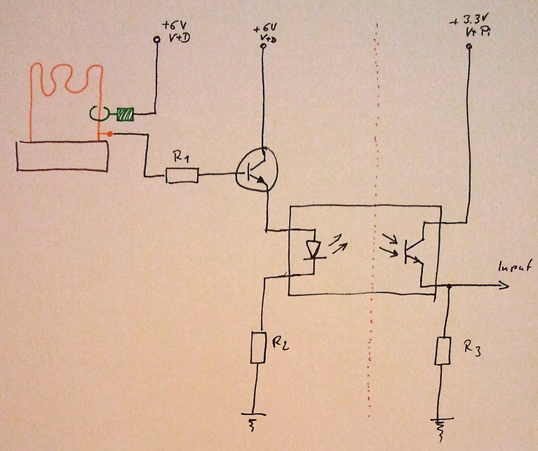

ich möchte einen 'heißen Draht' als Partyspiel bauen, ein Raspberry Pi
soll dabei die zentrale Rolle übernehmen. Da ich eher ein Software Typ
bin habe ich von der konkreten Schaltung nicht so viel Ahnung. Im Anhang
habe ich einmal das, was ich mir bis jetzt überlegt habe.
Da das Ding recht groß werden soll - Drahtlänge fünf Meter - will ich
für den Drahtteil eine eigene Versorgung und eine Trennung vom Raspi.
Daher der Optokoppler (PC817). Auf der Raspberry Seite hätte ich mir
einen einfachen Pull-Down Widerstand (R3) mit 1k vorgestellt.
Als Versorgung auf der 'Drahtseite' würde ich ein altes Nokianetzteil
mit 5,7V und 800 mA verwenden, das sind die komischen V+D in der Skizze.
Der Transistor ist ein BC547B als Schalter.
Für R2 hätte ich mir 270 Ohm aus den Fingern gesaugt, wegen der Diode im
Optokoppler. Wie das genau mit dem Transistor zusammenspielt habe ich
mir nicht ganz zusammenreimen können. Auch der Basis-Strom Widerstand R1
fehlt mir noch.
Was ich erreichen will ist, dass 1) durch den Transistor auch kleine
Berührungen detektiert werden und 2) durch den Optokoppler der Raspi
Eingang geschalten wird ohne auf der Raspi Seite elektrisch zu viel Müll
zu machen.
Jetzt die großen Fragen:
*) Ergibt die Schaltung grundsätzlich Sinn?
*) Sind meine bisherigen Überlegungen zu den Bauteilen OK?
*) Wie komme ich auf den richtigen Wert für R1?
*) Brauche ich noch andere Schaltelemente? Irgendwelche
Schutzbeschaltungen?
*) Tipps, Hinweise, Leseempfehlungen?
Danke, lg
Michael

Den linken Transistor und R1 oder R2 kannst Du weglassen. R1
dimensionierst Du lt Datenblatt vom Optokoppler, also so dass der
geforderte Strom durch die LED fließt (270 Ohm könnte schon passen).
Zur Ansteuerung von Optokopplern gibt es hier auch einen Artikel meine
ich - ich würde gedenfalls zum Eingang hin noch einen Widerstand (1k) in
Reihe schalten, damit Dir der Port nicht abraucht, falls Du ihn mal
versehentlich mit Schaltung dran als Ausgang konfigurierst.
Ich hatte irgendwie die Befürchtung, dass ich da den Strom für den
Optokoppler sonst nicht zusammenbringe. Ich hab's noch nicht
ausprobiert, aber ich hatte die Befürchtung, dass mit ~5 Meter
Drahtlänge, 5 Meter Zuleitung zum Handstück, und dann noch schlechter
Kontakt zwischen Handstück und Draht eventuell zu wenig zusammen kommt.
Du meinst, das reicht um den Koppler direkt noch anzusteuern?
von Eine Frage dazu (Gast)
Koppler direkt ansteuern geht auf jeden Fall.
Aber eine Frage... normalerweise legt man R3 an die 3,3V und den
Optokoppler an Masse. Warum eigentlich? So herum erscheint mir
sinnvoller. Maximum Low sind 0,8V, minimum High sind 2V. Also - bei
deiner Schaltung sind 1,3V statt 0,8V Spannungsabfall am Optokoppler
erlaubt.
(Übrigens, statt R3 kann man auch die internen Pullup/Pulldown
Widerstände des Raspi nehmen).
Ja. Sieh halt zu, dass Dein Draht / Handstück nicht korrodiert (kannst
ja z.B. Edelstahl nehmen oder was verchromtes)
von Michael G. (scolytus)
So, ich habe die Schaltung mal aufgebaut, und unter Laborbedingungen
geht es ohne Probleme mit 30 Meter Drahtlänge :)
Ich habe jetzt die internen Pull-Downs des SoC verwendet und den
Optokoppler direkt an die Drahtleitung. Damit habe ich pro Input jetzt
nur mehr 2 Widerstände und einen Optokoppler, wirklich simpel! Danke für
die Hilfe!
Was ich noch machen hätte sollen wäre ein Entprellkondensator. So werden
jetzt einfach zu viele Flanken detektiert. Es geht zwar auch mit der
Software auf dem RasPi, damit bin ich aber noch nicht zufrieden. Für's
erste reicht's aber :)
