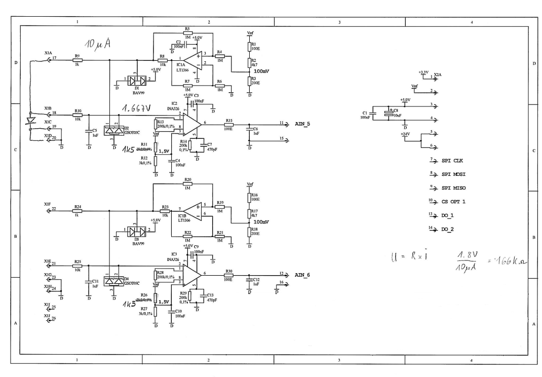

ich habe folgendes Problem.
Ich möchte den gezeigten Messprint mit Spannung versorgen, weiß aber
nicht genau wie.
Pin 2  Referenzspannung 2,500V
Pin 3  Versorgung 5V
Pin 4  Versorgung GND
Kann ich zur Versorgung einen DC/DC Wandler nehmen? bzw. gibt es einen
der einen 2,5V und 5V Ausgang hat oder müsste ich zwei verwenden?
Würde mich sehr über Hilfe freuen
Grüße Boris

von Achim H. (anymouse)
Ohne konkret auf die Schaltung einzugehen:
Referenzspannungen werden meist nur gering belastet, mit wenigen mA.
Daher würde ich eher versuchen, die 5V mit einigermaßen Leistung (wie
benötigt) bereitzustellen. und daraus ein paar mA für Vref abzeuleiten.
Es gibt Bausteine, welche ein hochgenaue Spannung von 2,5V bereit
stellen, und die man auch mit  5V betreiben kann.
Allerdings sehe ich im Schaltplan div. Punkte, wo Vref über
Spannungsteiler verkleinert werden, und bis auf R27 scheinen das
1%-Widerstände zu sein, das Bild ist hier aber sehr undeutlich. Wie
genau Vref also sein muss, weiß ich nicht.
Da ich mir den Kontext der Schaltung nicht angeschaut habe: Es gibt
Schaltungen, wo ein Sensorausgang gegen ein Vref gemessen werden muss.
Dieser Sensorausgang wird aber durch ein Widerstandsverhältnis aus der
Versorgungsspannung gebildet (z.B. Temperatursensoren). Damit gehen
Veränderungen von Vcc  auch in den Messwert ein. In diesen Fällen kriegt
man genauere Werte, wenn man auch Vref direkt aus Vcc ableitet, damit
sich hier die Störungen herausheben.

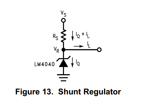

Ich habe nur noch einmal eine Frage zum Anschluss des LM4040
Anode= V+ in (in meinem Fall 5V)
Cathode= V+ out (2,5V)
der dritte Pin wird nicht verwendet oder?

von Purzel H. (hacky)
Uiiiii.... Datenblatt lesen ist wohl nicht mehr so spannend. Da waere
ein Schaltungsbeispiel drin.

von Johannes E. (cpt_nemo)
Hast du dir das Datenblatt übehaupt nicht angeschaut? Das ist doch eine
Zeichnugn drin (s.Anhang), wie man das anschließen muss.

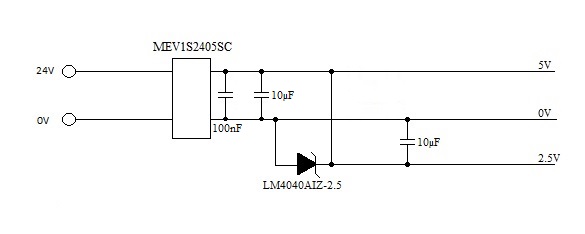

von Boris G. (abarth)
Meint ihr es funktionier so wie ich es gezeichnet habe?
Bitte nicht erschlagen wenn grobe Fehler drin sind, ich versuche es nach
bestem Wissen zu machen.
von Dietrich L. (dietrichl)
Jetzt schau Dir Deine Zeichnung nochmal an:
Wie soll da 2,5V rauskommen, wenn Du +5V und +2,5V direkt miteinander
verbunden hast?
Johannes E. hat den Ausschnitt aus dem Datenblatt doch schon gezeigt...
