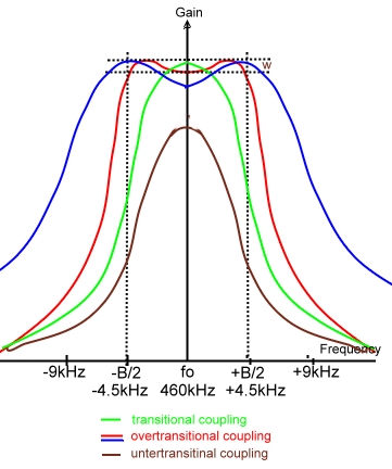

ich habe einige Datensätze mit x- und y-Werten, für die ich Formeln zur
Beschreibung brauche.
Der zugehörige Graph sieht qualitativ so aus wie die blaue Kurve in
diesem entliehenen Bild:
http://www.engineering-electronics.com/assets/images/zweikrkurve.jpg
Auffällig ist dieser "Doppel-Höcker".
Hat jemand von Euch eine Idee, welche mathematische Funktion diese Kurve
beschreibt?

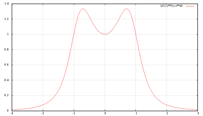

Third Eye schrieb:
> Kann es sein, dass es eine gebrochenrationale Funktion gibt, die soetwas
> ergibt?
Da die abgebildete Funktion gerade (symmetrisch zur y-Achse) ist, müssen
alle Exponenten von x gerade sein. Da die Funktion für x→±∞ gegen 0
konvergiert, muss das Nennerpolynom höheren Grades als das Zählerpolynom
sein. Da die Funktion 3 Extrema hat, muss die Summe der Grade von
Zähler- und Nennerpolynom mindestens 4 sein. Die einfachste
gebrochenrationale Funktion, die diese Bedingungen erfüllt, ist
Das Diagramm im Anhang zeigt die Kurve für a=c=1 und b=-1.
Du kannst also an den Parametern dieser Funktion drehen, aber auch mit
Polynomen höheren Grades experimentieren, um die gewünschte Kurve besser
anzunähern.
Wenn man weiß, wo die Funktion herkommt, bzw. wie sie entsteht, kann man
vielleicht auch irgendwie die "richtige" (also die der Theorie
entsprechende) Formel herleiten.

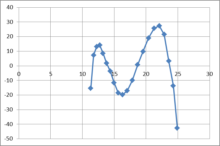

OP #3755758
@yalu:
Die Funktion von Dir sieht schon mal sehr gut aus. Danke dafür.
Ich vergaß leider zu erwähnen, dass die Graphen meiner Datensätze nicht
symmetrisch zur Y-Achse sind. Haut die Funktion dann immer noch hin?
Zumindest liegen die Parameter a, b, c, die ich auf zunzun.com erstellt
habe, total daneben.
Anbei eine meiner Kurven (bin nicht weiblich ;-) )
Die Funktion braucht die Kurve nur ungefähr beschreiben (+- 20%
Abweichung sind kein Problem). Ich schreibe das, weil man sieht, dass
die Höcker nicht symmetrisch sind. Evtl. könnte man auch noch eine
Geradenterm mit einfügen.

Moderator #3755867
Außerdem konvergieren die Werte nicht gegen 0. Fast alle meiner Annahmen
von oben sind also falsch ;-)
Nein, überhaupt nicht.
Bei deinem neuen Diagramm könnte eine ganzrationale Funktion 4. Grades
ganz gut passen:
  f(x) = a·x⁴ + b·x³ + c·x² + d·x + e

N(x, e, s):=1/(s*sqrt(2*%pi))*%e^(-1/2*((x-e)/s)^2)
und als Pi*Daumen-Näherung:
f(x):=3*375*(0.45*N(x,12.5,3)+0.55*N(x,22,3))-60

In der grauen Urzeit der Rechenschieber und Logarithmentafeln wurde ein
solches 2Kreis-Bandfilter und seine Durchlasskurve berechnet, wie im
Anhang beschrieben.     Quelle: Telefunken-Laborbuch Band 1 (1962).
Wer's komplexer haben will (Ortskurvenbetrachtung etc.), kann z.B. auf
den Meinke-Gundlach (Taschenbuch der HF-Technik) zurückgreifen.
Maßgebende Faktoren sind der Koppelfaktor k, die Kreisdämpfung d
(d=1/Betriebsgüte) und die normierte Frequenzverstimmung v.
