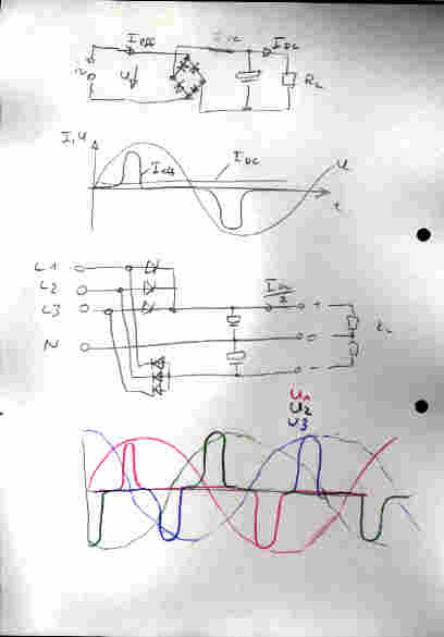

Gast #3755614
Normalerweise, bei symmetrischer Belastung, wird der Neutralleiter kaum
belastet. Das ist ja auch der wirtschaftliche Vorteil des Drehstroms.
Dank Herrn Tesla, der das aber nicht gut zu vermarkten wußte.
Wenn man die 3 Phasen aber mit Gleichrichter/Kondensator belastet, dann
ergibt sich kein sinusförmiger Strom, sondern nur kurze Stromspitzen.
Diese gleichen sich nicht mehr aus, sondern addieren sich im
Neutralleiter. Der hat dann wirklich den 3-fachen Strom und keine
Sicherung .....

Gast #3755618
> Neutralleiter.
wie soll das gehen?
man müsste ein Phase Kapazitiv belasten und eine andere Induktiv - dann
addieren sie sich. Mit Gleichrichtern und Kondensatoren schafft man das
kaum.
Gast #3755634
> Neutralleiter.
Diese Stromspitzen treten aber nicht gleichzeitig auf, sondern sind brav
120° Phasenverschoben. Im ungünstigsten Fall hast du den einfachen Strom
mit 3 facher Frequenz.
Gast #3755645
Peter II schrieb:
> wie soll das gehen?
Phase 1 hat Strom von  88° bis 90° und von 268° bis 270°
Phase 2               208     210          388      390
Phase 3               328     330          148      150
Das mit dem 2° Stromflußwinkel ist zwar etwas übertrieben, aber dann
hast Du lauter Höcker auf dem Neutralleiter, jeder mit dem vollen
Effektivwert und damit mit der vollen thermischen Belastung.
Und wenn jeder zuhause dicke PC-Netzteile an der Leitung hat und
ESL-Lampen, dann wird das eben Wirklichkeit. Auch das ist ein Grund,
weshalb eine Power-factor-Korrektur PFC erforderlich ist.
Gast #3755649
aber dann kommt ja wieder eine Pause. für die thermischen gilt aber der
Mittelwert und diese ist nicht höher als der von den Einzelphasen.
da geht es vielmehr um die Sinusförmige Stromaufnahme, sonst bekommen
Trafos ein Problem.
Gast #3755684
definitiv nein. Bitte Grundlagen der E-Technik nochmal durchlesen.
Der Mittelwert kommt als DC hinten raus. Der Effektivwert ist
sqr(mittelwert(I*I)); und damit höher wie der Mittelwert. Und im
Beispiel auch dreifach auf demselben Neutralleiter vorhanden.
Zur Effektivwertmessung müßte man eigentlich einen Leistungsvergleich
machen zwischen dem zu messenden Strom und einem Vergleichs-DC, die
beide in gleichen Widerständen gleiche Leistung umsetzen. Normale
Multimeter messen den Mittelwert und skalieren auf den Effektivwert hoch
(im AC-Messbereich). Bessere DMM haben einen Analog-Multiplizierer
eingebaut. Früher nahm man DrehEISENinstrumente, die konnten das auch.
Peter II schrieb:
> sonst bekommen
> Trafos ein Problem.
nein, den Trafos ist das egal. Außer die thermische Belastung. Der Trafo
übersetzt eigentlich nur den Strom von hier nach da, egal welche
Kurvenform.
Insgesamt ist aber eine Oberwellenblindleistung mit dabei, die in den
Leitungen Verluste verursacht, im Kraftwerk nicht schön ist, und im
Verkauf kein Geld bringt (wird vom Zähler nicht gemessen).
Gast #3755693
abc.def schrieb:
Der Mittelwert ist 0, du solltest dir nochmal den Stromlauf durch einen
Brückengleichrichter anschauen.
Ja ich weiss, es gibt auch Gleichrichter mit nur einer Diode, wer das
aber bei der hohen Stromaufnahmen macht gehört gefiedert und geteert.

Gast #3755763
Gockel hat mir nicht weitergeholfen, aber ich habe es freihand
gezeichnet.
Oben die normale Gleichrichterschaltung mit C und RL.
Unten dasselbe mit Drehstrom.
Wenn Du den Strom der 3 Höcker im Diagramm addierst, dann heben sich die
Aussenleiterströme nicht auf, wenn sie im N zurückfließen. Das Thema
Effektivwert wird vom Schmelzeinsatz erledigt, denn dort wird die
Leitungserwärmung nur übersteigert nachgebildet. Aber der 3-fache Wert
der gesamten farbigen Höcker nicht, denn der N hat keine Sicherung.

Gast #3755994
> gezeichnet.
Ok, ich sehe was du meinst.
3500 W Schaltnetzteil ohne PFC, da löst der normale B-Automat schon aus
wenn man nur wagt ans Einschalten zu denken.
