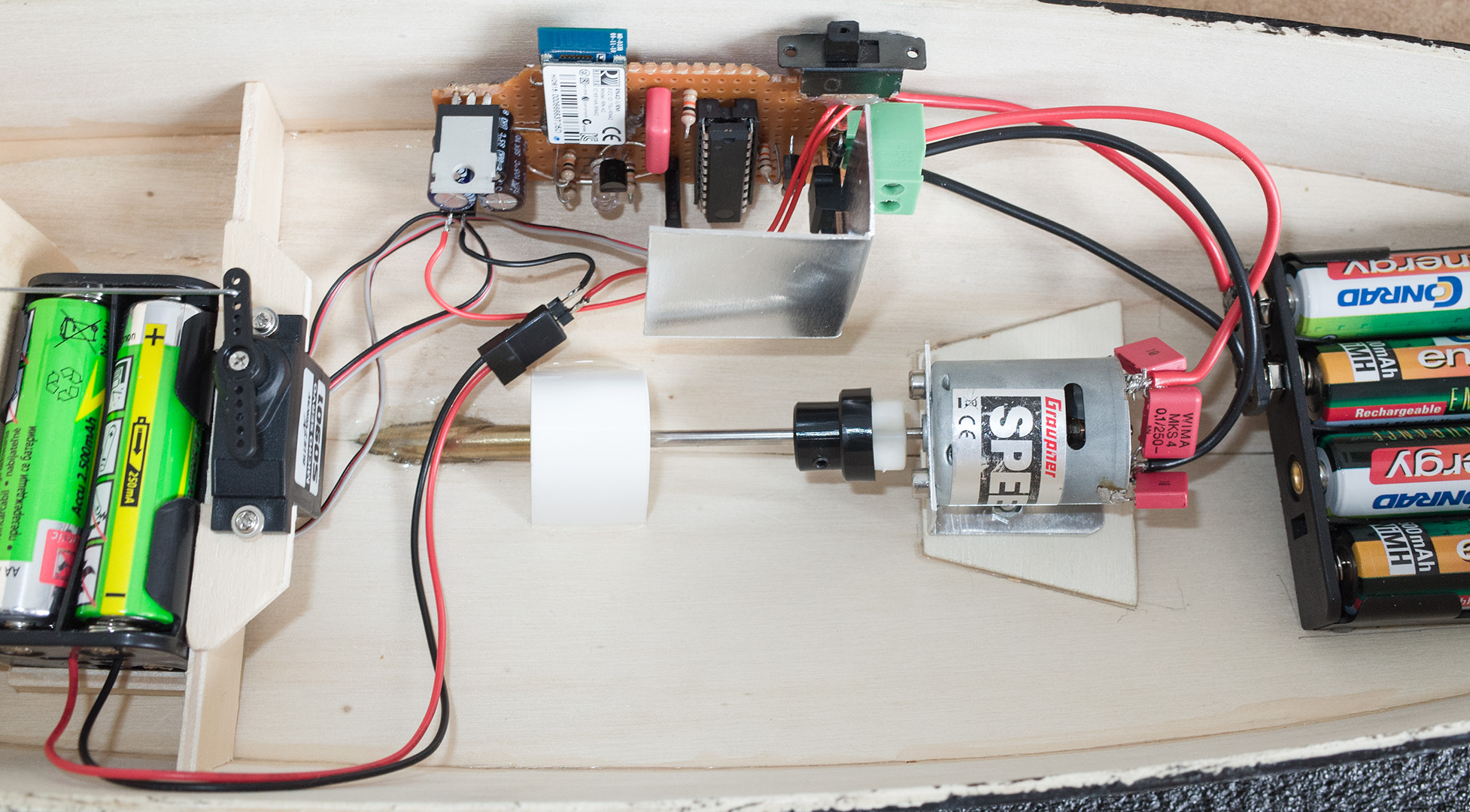

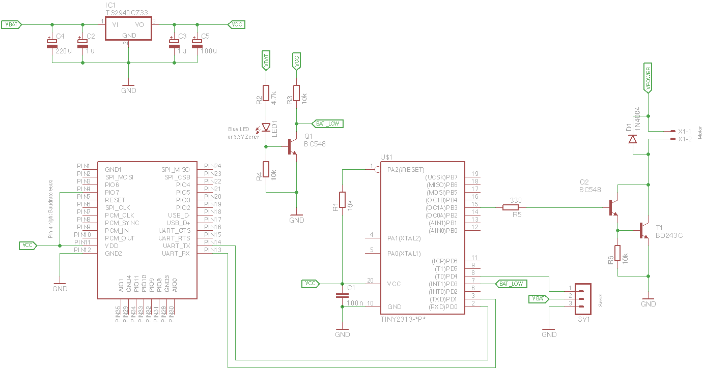

ich habe in einem selbst gebauten Modellboot einen 6V Motor verbaut und
steuere diesen über die Schaltung (siehe Bild) per PWM an. Da die
Spannungsversorgungen vom Motor (4,8V) und vom µC (3,3V) recht niedrig
sind, kann ich keinen meiner MOSFETs verwenden, da ich keinen besitze,
der eine ausreichend niedrige GS-Schwellspannung für die 2..4A vom Motor
hat. Deshalb habe ich eine Darlingtonschaltung gebaut (rechts im
Schaltplan) und den BD243 mit einen Kühlkörper versehen.
Jetzt ist es aber so, dass der Kühlkörper schon nach kurzer Fahrtzeit so
heiß wird, dass man sich daran die Finger verbrennt. Woran kann das
liegen? Ist der BD243 einfach überhaupt nicht für sowas geeignet (was
besseres habe ich leider zur Zeit nicht), oder stimmt was mit der
Schaltung nicht?

von Falk B. (falk)
Der Darlington hat ca. 1V Spannugnsabfall, mal 4A macht satte 4W
Verlustleistung bei 100% Tastverhältnis. Ob man einen Kühlkörper
noch anfassen kann oder nicht ist egal, die TEMPERATUR ist entscheidend.
80°C sind kein Problem für den Transistor, nur für deinen Finger.
D1 ist für PWM ungeeignet. Da muss eine schnelle Diode her, z.b. eine
Schottky 1N5818, siehe
https://www.mikrocontroller.net/articles/Dioden-%C3%9Cbersicht
1kHz ist schon recht viel, geh mal lieber runter. Wenn man einen Motor
mit PWM ansteuert, darf der KEINE Entstörkondensatoren direkt am Motor
haben! Denn die würden durch die PWM regelmäßig kurzgeschlossen!

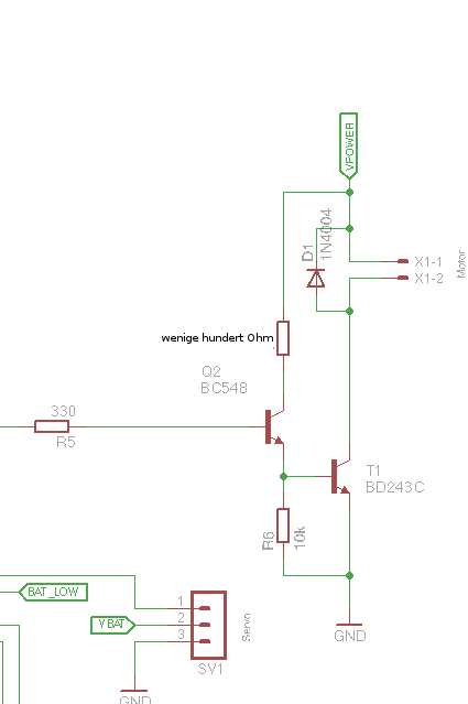

von Norbert (Gast)
Meß mal in durchgeschaltetem Zustand die Spannung am Kollektor T1.
Ändere die Schaltung.
Meß erneut!
von U. B. (Gast)
1) Eventuell T1 weiter aufsteuern, dazu den Kollektor von Q2 über einen
Vorwiderstand direkt an VPOWER legen.
Leider wird dann T1 langsamer, je nach Sättigung.
Oder:
2) Den Emitter von Q2 direkt an GND, Ansteuerung der BBasis über einen
vergrösserten R5.
Den Kollektor über 330 Ohm (?) an VPOWER legen und von diesem Kollektor
aus einen MOSFET mit niedriger U(GS) steuern.
Nachteil: Die Schaltfunktion ist dann invertiert.
Vorteil: Je nach MOSFET kann der Motor dann mehr Spannung bekommen.
von ArnoR (Gast)
Der Widerstand R6 ist mit 10K auch viel zu hochohmig zum schnellen
Sperren des BD243, und langsames Sperren bedeutet Verluste. Setze dort
was im Bereich von 220R...680R ein.

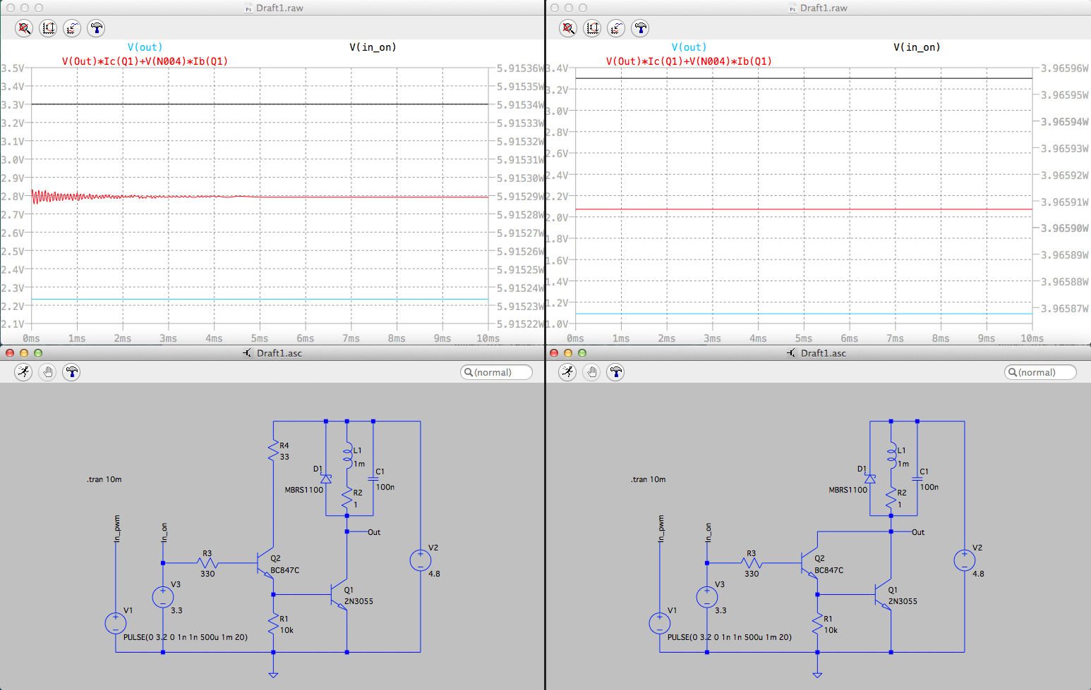

@Falk: (Bild 1): Ich habe die Simulation mit und ohne Entstörkondensator
laufen lassen und habe kaum Unterschiede feststellen können, in beiden
Fällen wären es grad einmal 600mW bei 50% duty cycle.
@Norbert: (Bild 2): Wenn ich keinen gemeinsamen Kollektor benutze, muss
ich den von dir vorgeschlagenen Widerstand extrem klein wählen und
selbst dann ist die Kollektorspannung vom Leistungstransistor größer als
bei der Variante mit gemeinsamen Kollektor, also bliebe ja weniger für
den Motor.

von Niklas B. (niklas90)
Ach verdammt bin ich blöd >.< Natürlich kann da nur Grütze passieren,
wenn Q2 am Kollektor von T1 hängt, da hattet ihr schon recht. Wenn T1
leitet, gräbt er sich ja selber seinen Basisstrom weg, weil Q2 in dieser
Form als eine art gesteuerte Spannungsrückkopplung fungiert. Die
Schaltung hat einfach gar keinen Sinn gemacht :D
