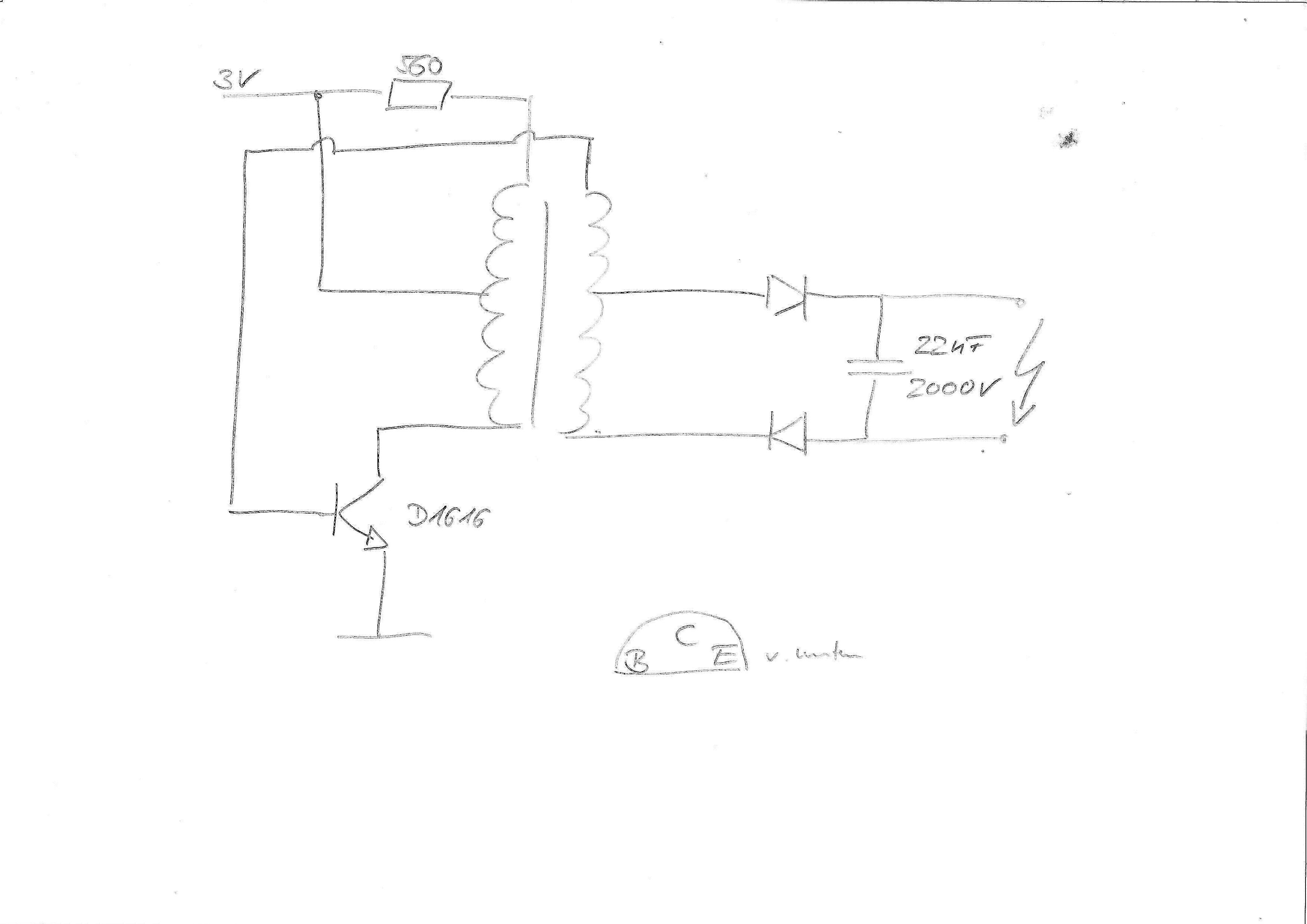

angehängt findet ihr den Schaltplan einer elektr. Fliegenklatsche.
Am Ausgang werden ca. 1000V gemessen.
Dazu einige Fragen:
1.
Wie wird primärseitig die Schwingung erzeugt und wie heißt diese Art der
Schaltung?
2.
Warum werden am Ausgang 2 Dioden benutzt? Würde nichte eine reichen?
3.
Um die Wirkung zu erhöhen, könnte man doch statt der 3V auch 9V nehmen.
Oder ist dabei etwas besonderes zu beachten? Vielleicht muss der
Widerstand von 560 Ohm erhöht werden? Macht da der Transistor noch mit?
4.
Oder wäre es besser, am Ausgang einen Spannungsvervielfacher einzubauen?
Welche Kondensatoren oder Dioden müssen dann verwendet werden?
Besten Dank.
Sören
Sören schrieb:
> 1.
> Schaltung?
1-Transistor Sperrschwinger. Übrigens hast du sie falsch abgezeichnet.
> 2.
Weil eine keine ausreichende Spannungsfestigkeit hat. Diode Split.
> 3.
Du musst halt alles an die 9V umdimensionieren, den Trafo mit seiner
Windungszahl, den Widerstand, den Trasistor, die Dioden.
Ein Sperrschwinger ist ein kritisch dimensionertes Teil das die
Sättigung des Ferritkerns ausnutzt, um überhaupt in Schwingung zu
kommen.
Das funktioniert nicht einfach so unter anderen Umständen.
> 4.
Mehr Spannung, weniger Leistung, d.h. die Fliege wird schon 1cm vor dem
Gitter geblitzdingst, aber nur ausgeknockt statt getötet, also ziemlich
unsinnig so ein Umbau.
zu 3.
Einige Leute haben das offenbar schon mal gemacht, es scheint also
grundsätzlich zu funktionieren. Nur dass dann manchmal berichtet wird,
dass nach einiger Zeit der Transistor zerstört wird.
Da hilft evtl. ein anderer Widerstand?
zu 4.
Wenn ein Kondensator gleicher Kapazität verwendet wird, steckt doch mehr
Energie drin und das Ding hätte mehr Rums, oder?
