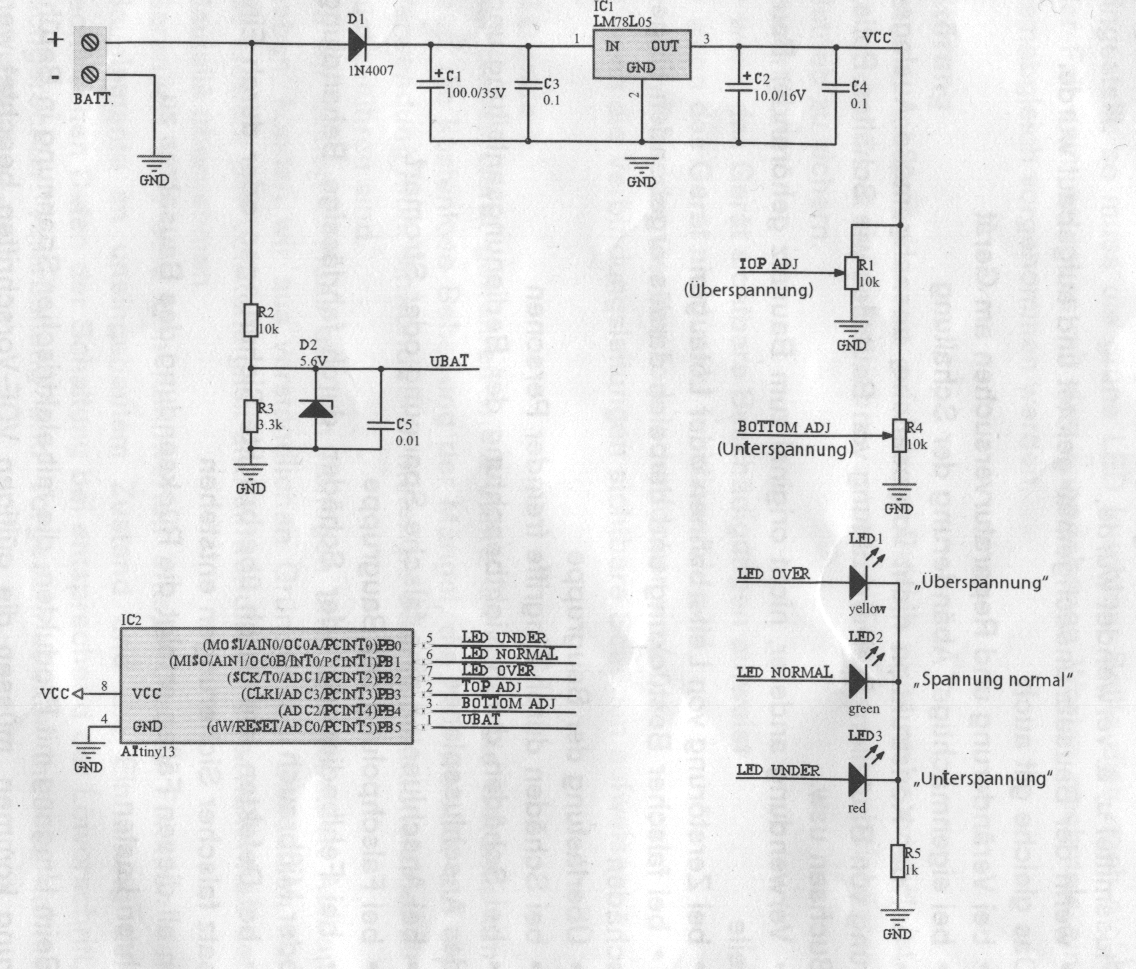

musste mir nun innerhalb von 3 Jahren für meinen Gebrauchten PKW zwei
neue Starterbatterien kaufen.
Ich suche einen Batterieschutz vor Unterspannung, also einen Wächter.
Mir bekannte Batteriewächter können nur maximal 20A ab.
Gibt es auch welche, die ich direkt an den Pluspol der Batterie klemmen
kann?
Denn ich weiß nicht, wo der Verursacher steckt, mal sind es die
elektrischen Fensterheber, mal das Steuergerät fürs Schiebedach, mal der
Werksverstärker fürs Autoradio...

Gast #3756346
Gibt natürlich immer mehrere Wege ein Problem anzugehen. Wenn du einen
Nagel im Reifen hast kann man sich auch nach einem 12V-Kompressor
umschauen statt den Nagen zu enfernen.
Ich denke das du Lichtmachine usw. schon überprüft hast. Klemm doch mal
bei ausgeschalteter Zündung ein Amperemeter zwischen Batterie und Auto.
Wieviel Strom fließt? Nun nacheinander Sicherungen / Relais entfernen
und immer 2-3 Minuten warten ob sich etwas verändert. Damit kannst du
zumindest den Verbraucher / das Steuergerät eingrenzen.

Gast #3757022
Klar ist es eine Umgehung des eigentlichen Problems.
Doch, den Wagen habe ich nun 3 Jahre und bin seit 3 Jahren nur am
Reparieren. Das macht mir weniger was aus, als dass mal hier und da die
Batterie leer gesaugt wird.
Das Auto liebe ich trotz seiner Wehwehchen.
Ich möchte einfach einen Notfallschutz haben, der verhindert, dass ich
mir schon wieder eine neue Batterie kaufen muss, weil ich irgendwo dran
war und das Auto mir das nicht so gut nachsieht.
