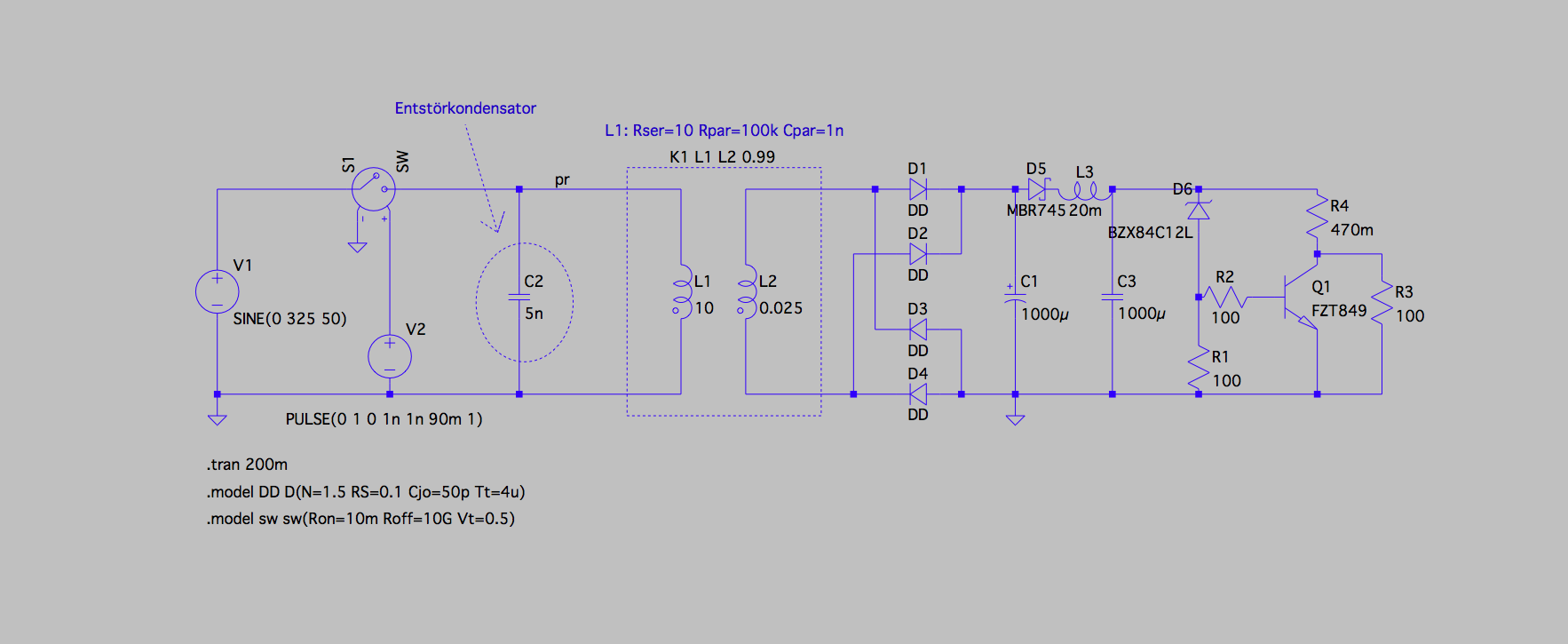

Ich frage mich, ob beim Herausziehen des Netzteiles aus der Steckdose
der Steckdose ein Spannunhspeak entstehen kann (Fals man nicht gerade im
Stromnulldurchgang zieht....)
Wenn ja wie hoch dieser ist..
Danke Schonmal MFG

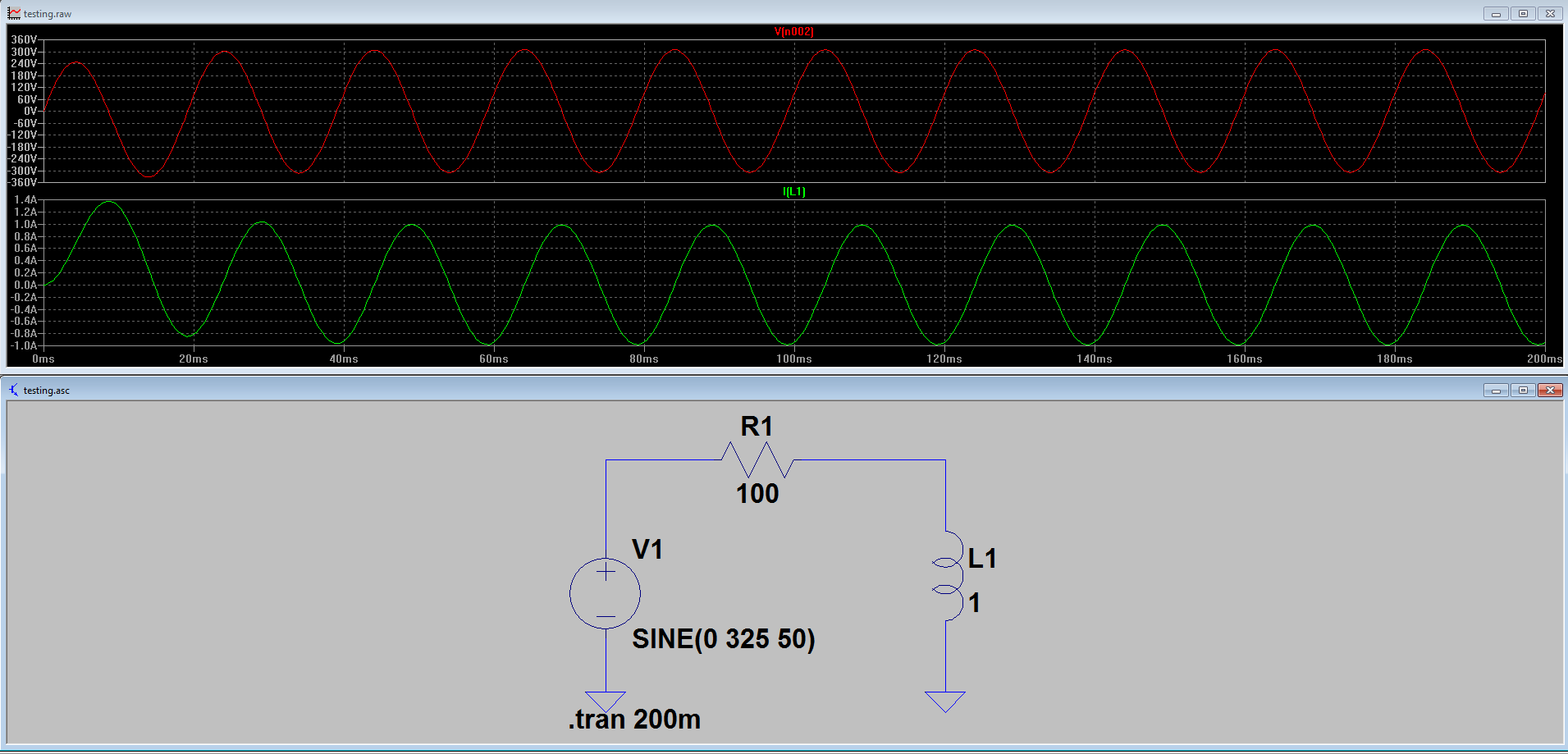

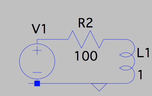

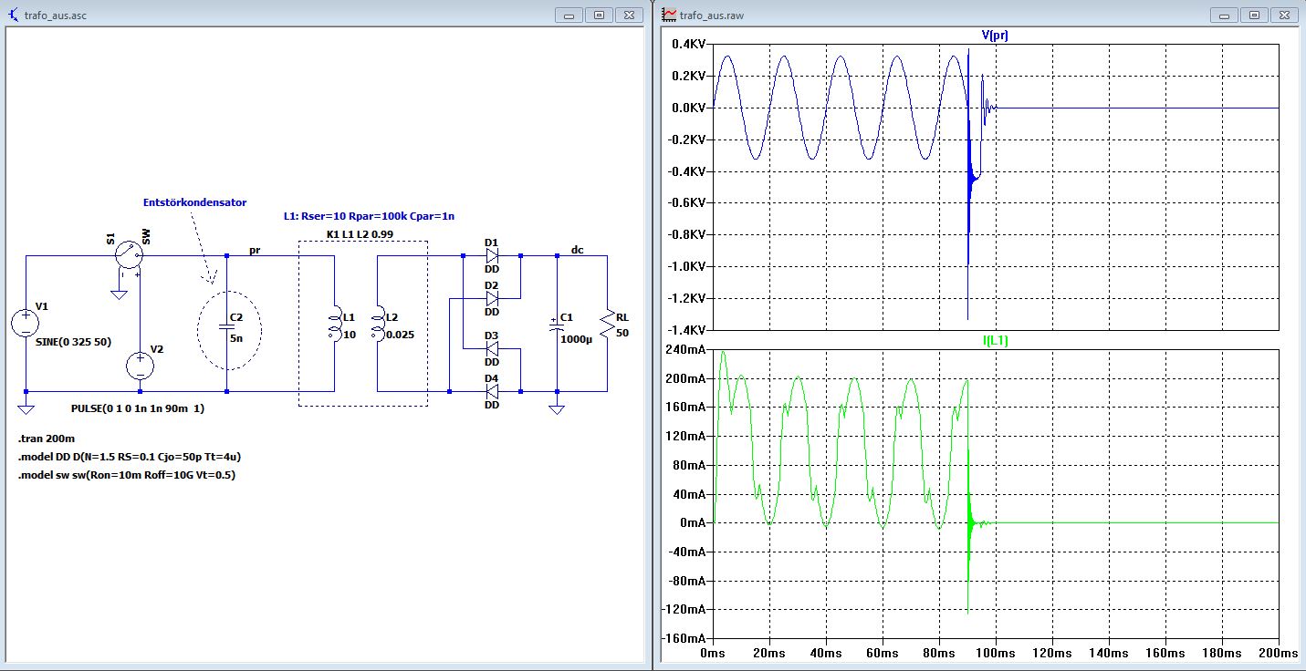

Wenn ich die Schaltung in LT-Spice berechne, entsteht natürlich erstmal
nur Rotz.
Das Spicedirective "startup" müsste doch alle Energiespeicher und
Sonstige Anfangsbedingungen auf Null setzen.
Hier ist aber bereits bei einer LR Reihenschaltung der Einschwingvorgang
falsch berechnet, da der Strom in der Spule mit einem Wert ungleich 0
beginnt, was ja aber nicht möglich ist, wenn die Spule vor dem
einschalten kein Magnetfeld hat. Meiner Meinung nach sind die
Anfangsbedingungen Falsch.
Da ich hier nur eine Induktivität habe, ist das eine Innhomogene DGL 1.
Ordnung. Die braucht sowieso nur eine eine Anfangsbedingung. In diesem
falle f(0) = 0. Wie unschwer zu erkennen ist, benutzt LT Spice als
Anfangsbedingungen allerdings f(0) = U/R und f´(0) = 0 (Strom beginnt
zum Zeitpunkt 0 mit wagerechter Tangente.)
Kann man diese AB´s irgendwie Manuell einstellen?
Welches verfahren zum lösen der Differentialgleichungen nutzt LTSpice
eigentlich irgendein Runge-Kutta verfahren?

Meiner Meinung nach macht Spice vor der Transientenanalse eine DC bias
Analyse. Liefert V1 also dauernd Spannung und nicht erst als Puls nach
dem Einschalten, wäre Strom durch L normal.
Natürlich kann man mit .ic auch Anfangsbedingunegn vorgeben.

Warum sollte denn ein Spannungspeak entstehen? Wegen der Primärspule?
Würde mal behaupten, sobald du abziehst, wird auf der Sekundärseite eine
Spannung induziert, die vielleicht noch ein kleines bisschen den ElKo
lädt und das wars dann.
> nur Rotz.
Was mag das DC in "Start external DC Supply voltages at 0V" an der
Checkbox für den "startup" modifier wohl bedeuten?
Um, so wie von MaWin vermutet, den DC-OP auch bei vorhandenen AC-Quellen
nicht zu berücksichtigen muß die komplette OP-Berechnung mittels "uic"
abgedreht werden. ic=x ist dabei nur denn in den Komponenten oder als
eigene .ic Anweisung anzugeben, wenn x<>0 ist.
Ist also wie bei den meisten Programmen, Rotz in - Rotz out.

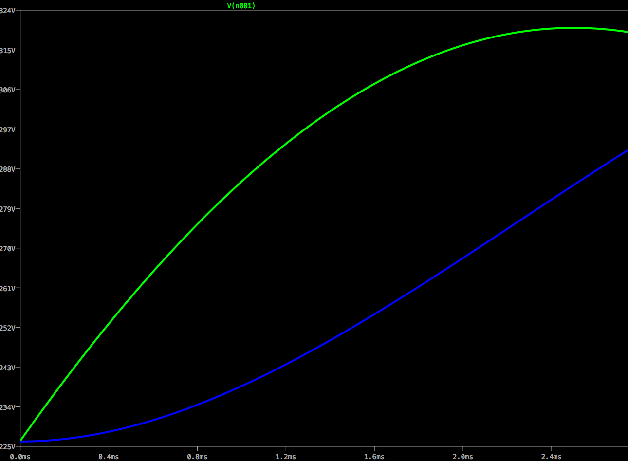

Jan R. schrieb:
> Ja aber auch wenn ich gleichstrom an eine lR Glied anlege, steigt der
> Strom nach einer e-Funktion und ist nicht gleich auf x Ampere.
Du hast dir noch nie Gedanken darüber gemacht, was alle Spice-Derivate
unter dem DC-Operation point verstehen. Unter anderem gilt "inductors
are normally treated as short circuits in the DC solution".
Und genau dass ist der Strom, mit dem die Simulation beginnt, zumindest
solange nichts Gegenteiliges eingestellt wurde.
Leider hast du es versäumt, bei deinem Bildausschnitt auch den rechten
Graphen zu zeigen, an dem höchstwahrscheinlich Ampere steht. Außerdem
wären deine Spice-Direktiven interessant. Bei mir scheint LTSpice noch
zu funktionieren.
Gruß Christian

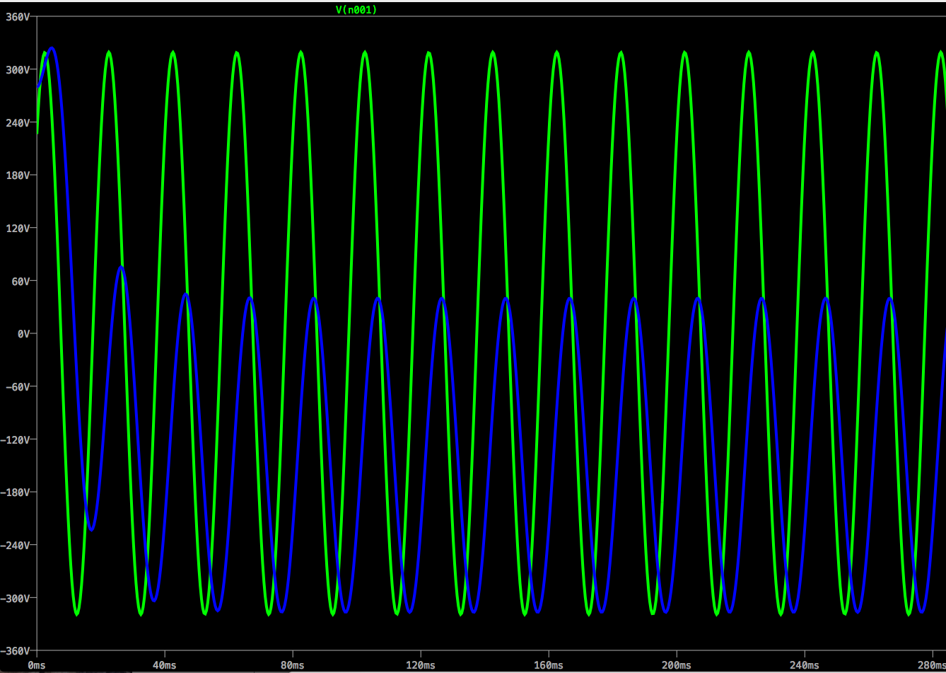

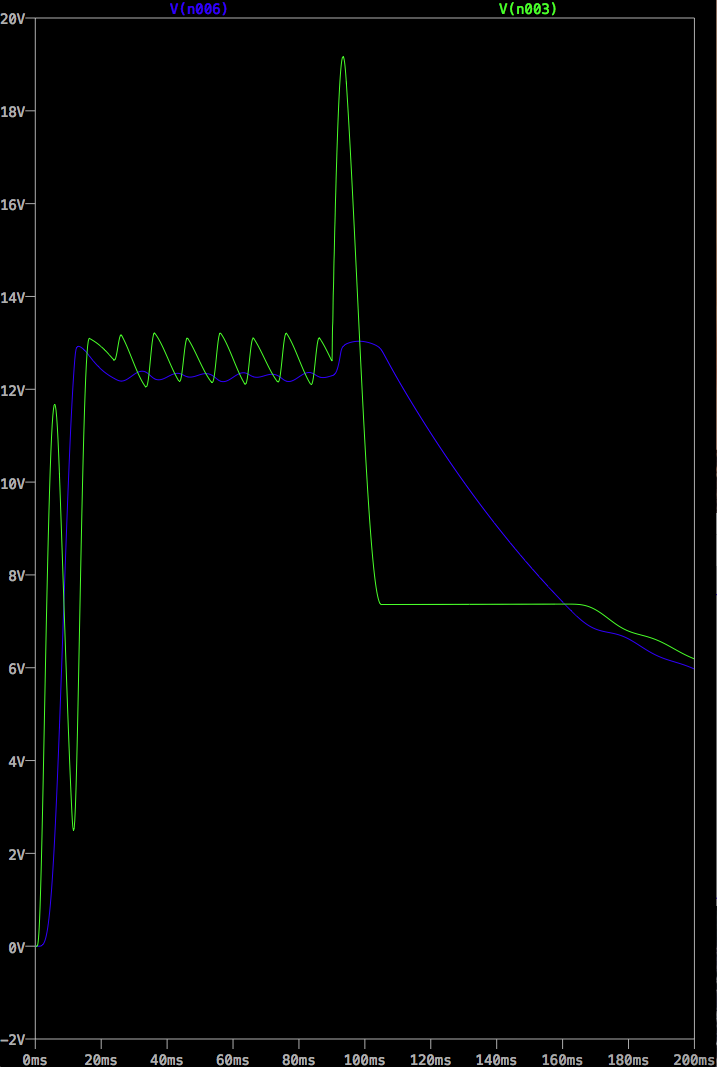

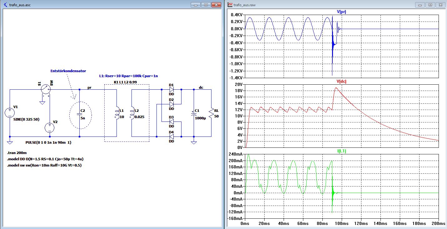

> Es entsteht wirklich eine hohe Spannungsüberhöhung beim Ausschalten.
Ja, auf der Primär Seite. Die Frage des TO bezog sich allerdings auf die
sekundäre Seite, nehme ich an.
Hallo Stefan,
danke für den Hinweis. Das hatte ich übersehen. Die Ausgangsspannung
geht ja tatsächlich hoch.
Helmut
