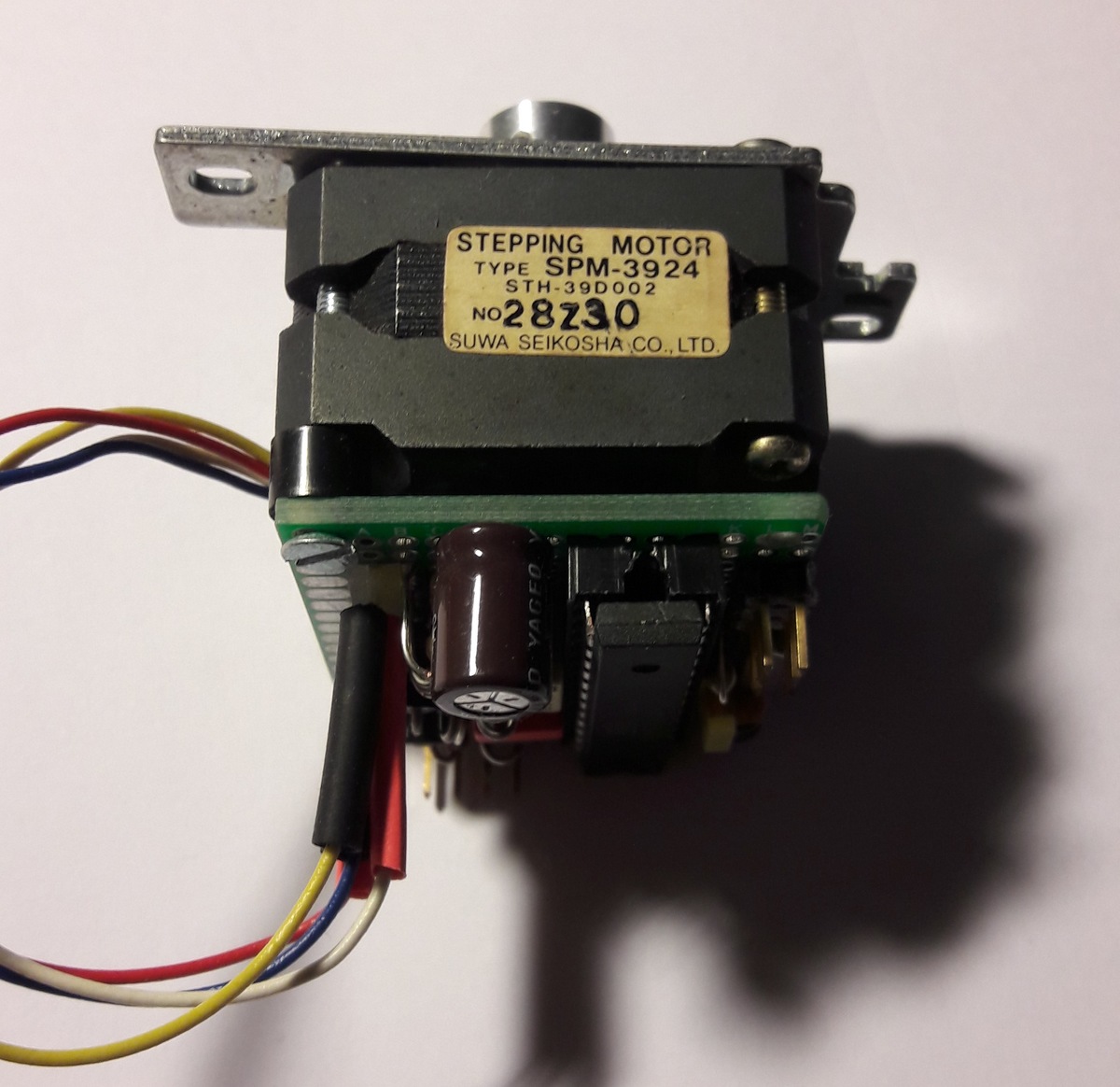

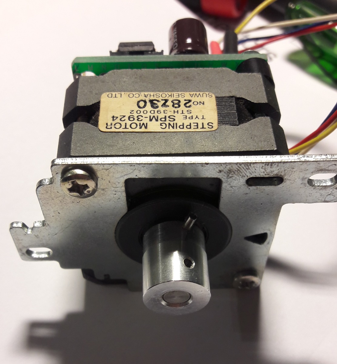

Auf der Suche nach einem "wertigen" Drehgeber fiel mir ein kompakter
Schrittmotor (aus Harddisk oder Diskettenlaufwerk o.ä.) in die Hände.
Diese Teile als Drehgeber einzusetzen wurde schon häufiger, auch hier im
Forum, vorgestellt. Mir schwebte aber ein Drehgeber mit Feedback in den
Endstellungen links und rechts vor. Mit dem angehängten Vorschlag für
Hard- und Software funktioniert's gut.

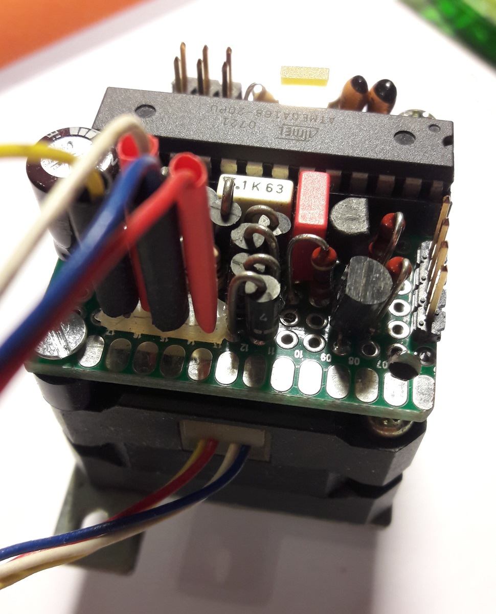

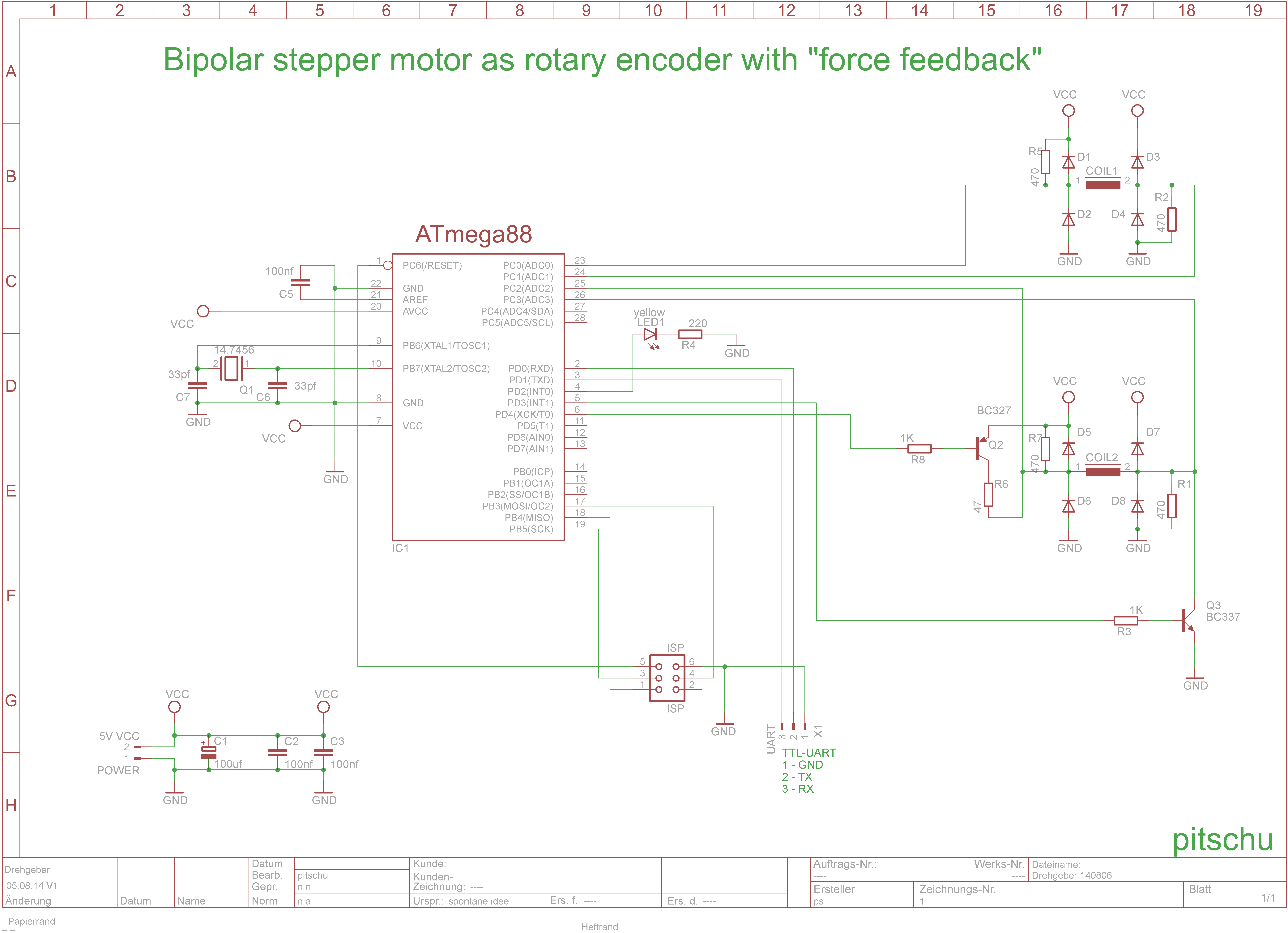

Zur Funktionsweise: Die beiden Spulen des bipolaren Steppers werden über
Widerstände vorgespannt, um ein deutliches Rastgefühl zu bekommen. Alle
4 Anschlüsse werden an ADC Eingänge eines mega88/168 geführt. Eine der
Spulen kann zusätzlich über NPN/PNP Transistoren mit einem höhren Strom
versorgt werden. In dem Fall ist das Weiterdrehen dann deutlich
erschwert.
Zur Software: Der ADC läuft im Freerun mode und liest zyklisch die 4
Stepperanschlüsse aus. Die Werte werden geglättet und nach Flanken
durchsucht. An der zeitlichen Reihenfolge der Flanken ist die
Drehrichtung erkennbar. Über einen Hysteresewert lässt sich die
Empfindlichkeit einstellen. Selbst Einzelschritte sind ziemlich
verlässlich erkennbar (wenn nicht gerade in Superzeitlupe eine Raste
weitergedreht wird :-). Über weitere Parameter sind unterer und oberer
Grenzwert einstellbar und werden im EEPROM gesichert.
Die angehängte Software ist das Grundgerüst zum Spielen. Über UART wird
auf einem Terminal ein Bargraph gezeigt. Sobald man die linke oder
rechte Grenze erreicht, zieht die Bremse an. Fühlt sich echt gut an.
