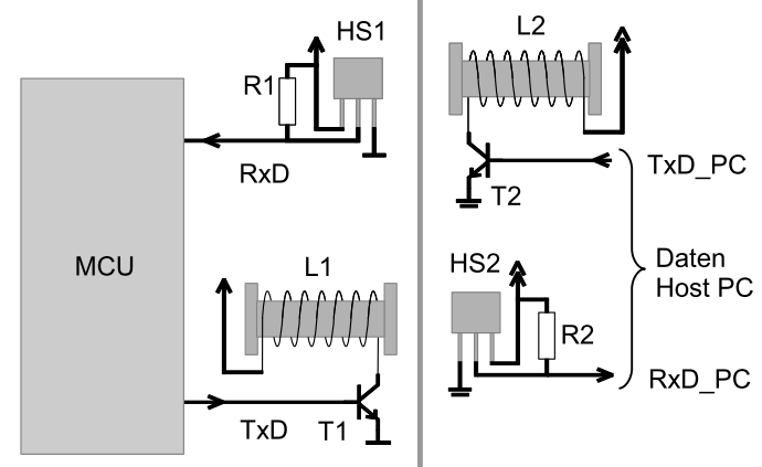

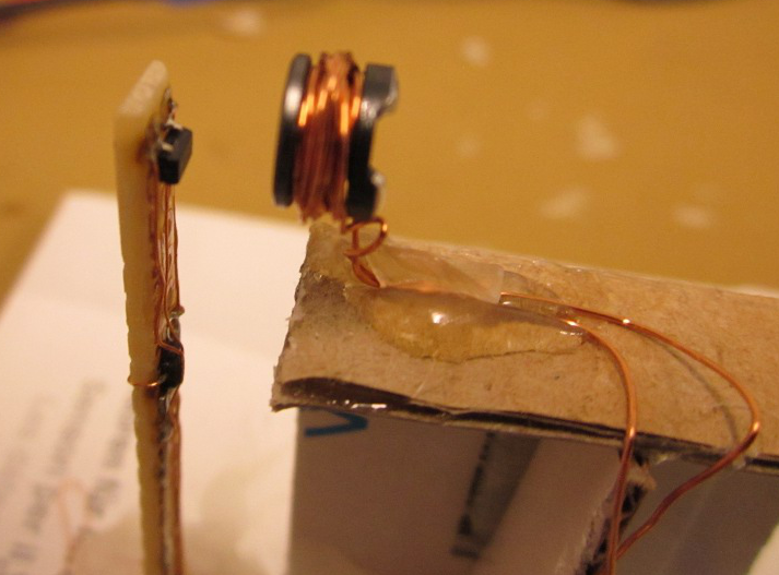

Liebe elektronik Freunde,

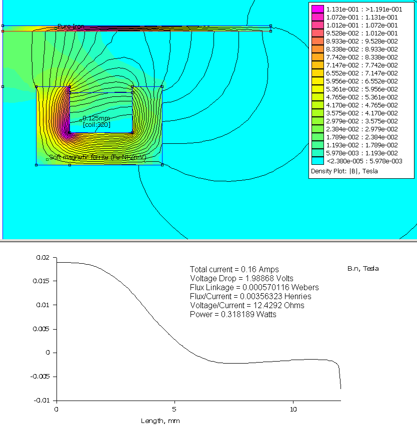

ich habe vor meine UART Übertragung mit Hilfe von den Hall-Sensoren
galvanisch von dem PC zu trennen. Schauen Sie bitte die angehängte
Abbildungen an.
Dazu habe ich, wie auf den Abbildungen zu sehen ist, einen
Speicherdrossel mit 200uH aus Ferrit genommen und an dem Kollektor eines
Transistors (BD137) angehängt. Der Abstand von dem Spulenrand bis zu dem
Sensor beträgt 5mm.
Die Daten (RxD und TxD) werden in die Basis des Transistors
eingespeisst.
Der Verwendete Sensor ist SS345PT von der Fa. Honeywell. Den durch die
Spule fliessenden Strom habe ich auf 100mA über einen Vorwiderstand
eingestellt.
Der Hall-Sensor, laut dem Datenblatt,  schaltet bei einer Stärke des
magnetischen Flüssdichte von 280 Gauss, was 0.028 Tesla enspricht.
Laut meiner Berechnungen erzeugt die Spule genügend magnetische
Flüssdichte um den Hall-Sensor zu schalten.
Leider schaltet der Hall-Sensor nicht.
Ich habe auch gelesen, dass die berechnete Stärke der magnetischen
Flüssdichte für die Mitte der Spule gilt.
An den Rändern der Spule ist nur die Hälfte der berechneten magnetischen
Flüssdichte vorhanden.
Es ist auch bekannt, aus der Application Note für Hall-Sensoren der Fa,
Honeywell, dass die mafnetische Flüssdichte annäherend quadratisch mit
dem Abstand abnimmt. Leider sind die berechneten Werte immer genügend
groß (rechnerisch). Die Richtung des magnetischen Feldes habe ich auch
berücksichtigt.
Meine Frage ist: wie berechne ich richtig die vorhandene in einer
Entfernung von 5mm magnetsche Flüssdichte, damit ich beweissen kann,
dass aus diesem Grund der Hall-Sensor nicht schaltet.
Ich bedanke mich im voraus für Ihre Tipps !!!

Der Garnrollenkern leitet den Fluss zur Seite so daß Du nach vorne 'raus
fast nichts mehr hast.
Mit dem Ferrit ist der Fluss kaum von Hand zu rechnen, aber probier's
doch damit:
http://www.femm.info/wiki/HomePage

btw: die Treiber für die Spulen werden so nicht wirklich vernünftig
gehen. Wundert mich daß da noch keiner gemeckert hat... Aber immer der
Reihe nach, erst mal die Spulen.

Mit den paar Spulenwindungen und ganz ohne Polschuhe willst Du diesen
großen Luftspalt überbrücken? So ganz ohne Formel und rein intuitiv sage
ich Dir das funktioniert nie!

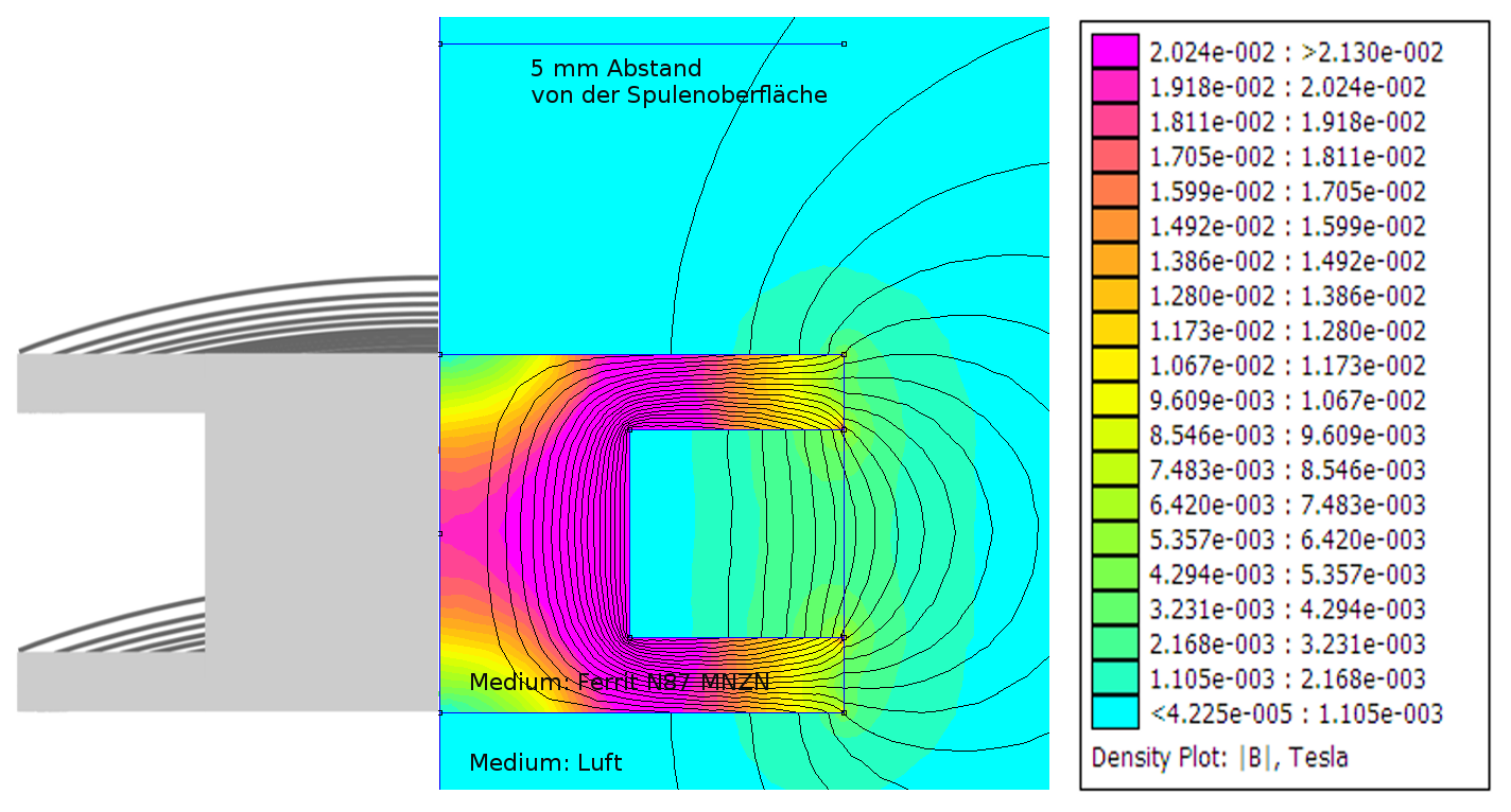

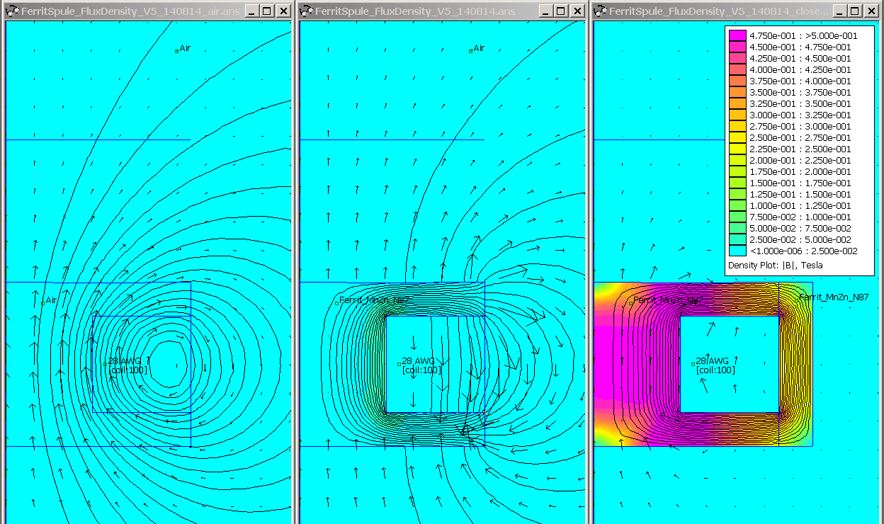

von myotis (Gast)
magilan schrieb:
> Aus diesem Grund wollte ich wissen warum.
In erster Linie, weil die Form deines Kerns kaum ein Feld in
Achsenrichtung übriglässt.
Du kannst dir das mit der Strom/Spannungs-Analogie(*) des magnetischen
Kreises vorstellen, so dass die Wicklung eine Spannungsquelle mit
niedrigem Innenwiderstand(µr des Kerns) darstellt, während die
Luftstrecken mehr oder weniger hochohmige (µ0), parallel geschaltete
Widerstände sind.
Da der Widerstand zwischen den Rändern des Kerns wesentlich kleiner ist,
als der Widerstand von einem Punkt in Richtung der Achse aus, fließt
durch diesen sehr viel weniger Strom.
hall.png - 130 Wdg. 0,2mm mit 200mA; mit und ohne Rand und die
Flussdichte (der Teil der senkrecht zur Linie steht) im Abstand von
2,5mm
hall2.png - 320 Wdg. 0,125mm mit 160mA in einer Schalenkernhälfte P14x8.
Als Gegenstück eine Eisenscheibe (d=24mm). Damit käme man in die
Größenordnung der vom Sensor geforderten Flussdichten (18mT-Ein,
10mT-Aus). Ist aber etwas theoretisch, da es ziemlich schwierig ist, die
Windungszahl tatsächlich in den Kern zu bringen und die Wärme abzuführen
(10-13A/mm²).

von Martin (Gast)
femm kann ebene oder rotationssymmetrische Probleme lösen. Bei
rotationssymmetrischen Problemen zeichnet man nur die eine Hälfte.
Materialien kann man sich entweder selber definieren, wenn man eine
BH-Kennlinie hat. Meist reicht auch ein stark vereinfachtes Modell.
Genaue Vorgehensweise steht im Manual.

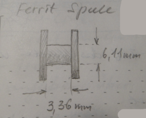

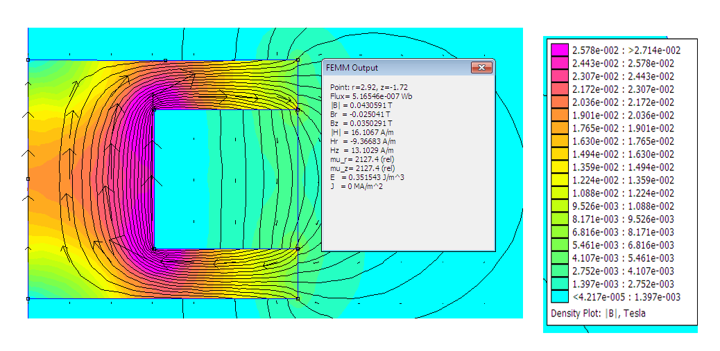

von magilan (Gast)
Hallo Zusammen ,
das Einarbeitung in das FEMM war nicht so schwer.
Ich bedanke mich für die Hilfreichen Tipps.
Eine Frage habe ich noch:
Die von mit berechneten von B Werte (nach Formel FrageBild_3.png, oben)
und die Simulierte mit FEMM Werte (N87_Flüssdichte_V1.png) stimmen nicht
überein ?
Ich habe nicht mal die annäherende Gleichheit von der simulierten B und
der berechneten B.
Wenn ich die magnetische Flüssdichte mit der Formel FrageBild_3.png:
      B = µ0*µr*(N*I/L)
berechne, bekomme ich für die Spule mit einem Ferritkern N87 µr = 2200,
B = 1,257*10-E6*2200*100Wdg*0.1A/3,36-E3(m) = 8.23 Tesla !!!
Das FEMM Zeigt mir aber, dass die höhcste magnetische Flüssdichte von
0,04 Tesla an.
Hiermit wollte ich fragen, wo liegt bei mit der Denkfehler ?
Im voraus - Danke für Ihre Antworten
magilan
von myotis (Gast)
Abgesehen davon, dass auch bei deiner Konstruktion keine 100 Wdg. in den
Kern passen:
Du hast doch die B-H-Kurve selber eingegeben.
B=µ0*µr(H)*H
D.h. µr ist eine Funktion von H und nähert sich im Bereich der Sättigung
1 - B steigt nur mehr so wie in einer Luftspule.
Dein für die Berechnung verwendetes µr=2200 nennt sich im Datenblatt µi.
"The initial permeability µi defines the relative permeability at very
low excitation levels ... According to IEC 60401-3 ... is defined ... B
<0.25 mT"
http://www.epcos.com/blob/519704/download/2/ferrites-and-accessories-data-book-130501.pdf
von myotis (Gast)
Was ich noch erwähnen wollte.
Auch der Term H=N*i/l in deiner Formel ist eigentlich nur für lange
(d<<l) Spulen gültig. Für kurze Spulen gibt es nur, mehr oder weniger
genaue, Näherungen(*) - darum verwendet man eher numerische Methoden,
als seine Zeit mit analytischen Lösungen zu verbringen.
(*) z.B. https://en.wikipedia.org/wiki/Inductor#Inductance_formulae

von myotis (Gast)
magilan schrieb:
> ich bedanke mich vielmals !!!
Hmm, mittlerweile bin ich mir nicht mehr so sicher, dass ich deine Frage
überhaupt richtig interpretiert habe. Irgendwie werde ich das Gefühl
nicht los, dass es nochmals auf die Reluktanzen hinausläuft.
Du wirst in einem System mit relativ großem Luftspalt - und das ist
dieser Kern - nicht einmal in die Nähe der in geschlossenen Kreisen
erreichbaren Flussdichten kommen. Extreme Ströme mit Supraleitern o.ä.
mal ausgenommen.
Density Plot B (1e-6T - 0,5T), Vector Plot H (Skalenfaktor 1 in Luft
ansonsten 10)
