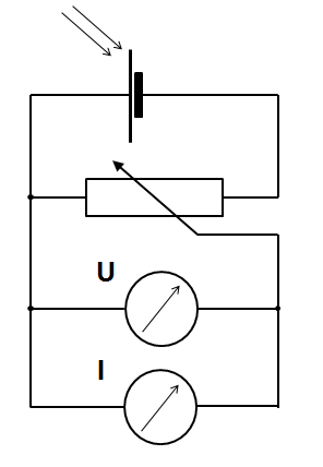

#3760467
tim933 schrieb:
> Aber was ist dann an meinem Steckbrett falsch
Nimm auf dem Steckbrett nur die 2 oder 3 Anschlüsse für das Poti selbst.
Also 1 Buchse am Ende des Poti und 1 Buchse am verstellbaren Abgriff.
Die übrigen Verbindungen nicht auf dem Steckbrett, sondern soweit mögl.
jeweils die Bananenstecker der Kabel ineinander stecken. Wurden vor dem
Versuch die Funktionen des Steckbretts mittels Ohm-Meter überprüft?
Gast #3760481
So wie ich das Foto interpretiere, hast Du das Poti parallel zur
Solarzelle geschaltet und die Strom-/Spannungsmesser zwischen Abgriff
und einem Ende des Potis angeschlossen, also einen Spannungsteiler
gebaut.
Wenn Du die Potieinstellung änderst stellst Du eine andere Teilspannung
ein und misst diese Teil-Spannung und den Kurzschlussstrom dieser
Spannung am Spannungsteiler.
Daraus folgt: kleinere Teilspannung --> kleinerer Kurzschlussstrom
Sinnvoller wäre Solarzelle - Strommmesser - Poti (Abgriff) - Poti
(End-Anschluss) - Solarzelle zur Strommessung und den Spannungsmesser
parallel zur Solarzelle.
Gast #3760506
tim933 schrieb:
> So sollte der Stromkreislauf aufgebaut sein
http://www.schule-bw.de/unterricht/faecher/physik/projekte/solar/images/uihtm5.gif
> http://img5.fotos-hochladen.net/uploads/imag0605701abxc29t.jpg
Wenn ich das Foto richtig interpretiere, hast Du aber folgende Schaltung
gebaut:
