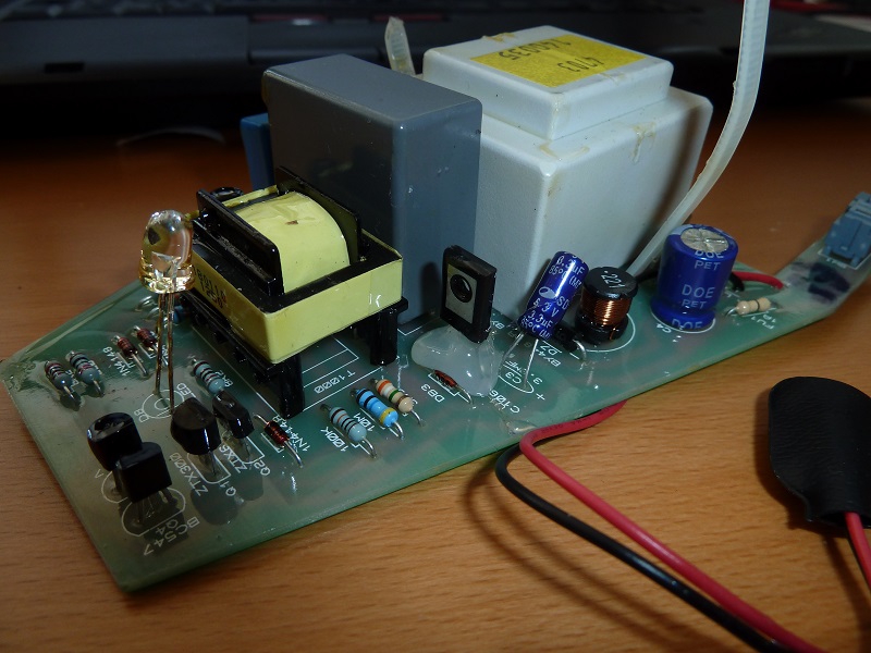

Ich habe hier ein Weidezaungerät liegen, welches ich gerne kompakter
nachbauen würde (die Bauteile anders anordnen, damit diese in ein
kompakteres Gehäuse passen), aber bei ein paar Teilen fehlt mir jede
Ahnung was das ist, bzw. wo ich die her bekommen soll. Könnt Ihr mir da
weiterhelfen? Die Platine mit Bauteilen im Anhang.

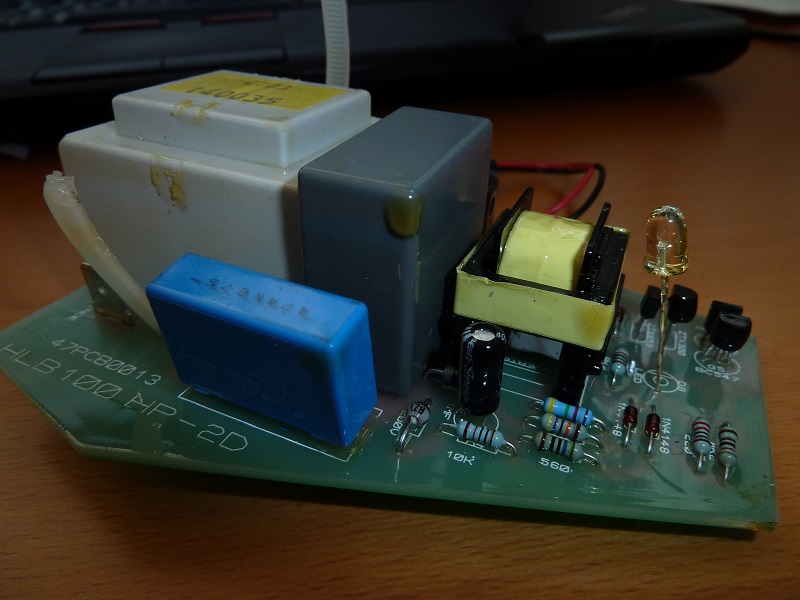

1) Das gelb schwarze Teil, das aussieht wie eine Spule/Trafo. Hat 9
Beinchen, davon sind 7 belegt. Auf der Platine steht dabei "Inverter
T1000" auf dem Teil selber steht "180110 1250"
2) Der graue Kondensator, bedruckt mit "MKP62 275~X2 335K 40/110/56/B"
scheint mit der Entstörung zu tun zu haben (?). Auf der Platine steht
dazu "2.2uF" Kann ich da auch einen einfacheren Kondensator verwenden
den man bei Reichelt oder Conrad (z.B Nr.450277 - 62) bekommt?
3) Der blaue Kondensator, wie bei 2) nur bedruckt mit "MPX.X2" und
"474k275~". Auf der Platine steht dazu "0.47uF". Hier habe ich nichts
bei Conrad und Co gefunden das so ähnlich ist.
4) Der Trafo ist nur mit einem gelben Schild beklebt "4703 140035"
leider keine weiteren Angaben. Muss ich den auslöten und auf der Platine
schauen was da steht oder helfen diese Zahlen? Der hat vier belegte
Füßchen, davon Erdung und Zaun (laut Verpackung 8600V). Betrieben wird
das Gerät mit 3V.
5) Die kleine Spule neben dem großen Trafo, bedruckt mit ".221"
Alle anderen Teile sind eindeutig bedruckt und bezeichnet. Da sollte ich
keine Probleme bekommen.
Vielen Dank für Eure Hilfe,
Markus

Das ist ein Übertrager. Den musst du ausbauen und die Induktivitäten
nachmessen, dann kannst du auf die Windungszahlenh schließen. Die
Drahtdurchmesser kann man mit einem Mess-Schieber nachmessen. Wenn man
den Übertrager eine Zeit lang in heißemWasser kocht, lößt sich
normalerweise der Klabstoff, so dass man die beiden Kernhälften
voneinander Trennen kann, um den Luftspalt auszumessen
Das ist ein X2-Kondensator mit 275 V Nennspannung. Wenn du das Gerät
nachbauen möchtest, ohne  die Funktion der Schaltung zu verstehen, dann
solltest du auch gleiche Bauteile verwenden.
Ist auch ein X2-Kondensator mit 470 nF und 275 V. Wenn Conrad den nicht
hat, dann schau bei Bürklin, Farnell, Digikey, ...
> das Gerät mit 3V.
Auf der Platine schauen bringt nichts, auch hier muss man die
Insuktivitäten und Übersetzungsverhältnisse nachmessen. Der ist
vergossen, vermutlich ist der für die Hochspannung zuständig. Er braucht
also eine bestimmte Spannungsfestigkeit.
Die kannst du vermutlich nur herausfinden, wenn du durch Messung oder
Überlegungen herausfindest, wo welche Spannungen auftreten.
Das ist eine Drossel mit 220 uH, gibts bei Herstellern wie z.B. Würth.
Hier solltest du herausfinden, was für eine Strombelastbarkeit die haben
muss.
Wenn du aber schon Probleme mit der Beschaffung der X2-Kondesatoren
hast, dann wird es mit den Übertragern erst recht problematisch. Die
gibt es so nicht von der Stange, sondern werden Kundenspezifisch
hergestellt. Du musst die also entweder selber wickeln oder einen
Dienstleister damit beauftragen.

Naja, so wenig Ahnung habe ich dann auch wieder nicht. Ich bin zwar kein
Elektriker aber die einen oder andere Schaltung habe ich schon selber
zusammen gelötet. Mein Problem ist bei dem Gerät das Format der Platine
und das des daraus resultierenden Gehäuses. Um die Zaunlitze auf dem
gerät aufrollen zu können würde ich die Platine samt Batterien gerne in
ein 50er HT-Rohr einbauen. Dann lässt sich das ganze platzsparend und
funktionabel packen. Dabei werde ich kam ein Problem mit Kriechstrecken
bekommen.
Und aufgrund der angesprochenen Sicherheitsthematik möchte ich ungern
eine x-beliebige Schaltung aus dem Internet verwenden. Die sind meist zu
schwach, auf der Basis von KFZ-Zündspulen und damit schwer und zu stark
oder schlicht eher Basteleien um Funken zu erzeugen. Damit kann und will
ich nicht zu tun haben. Deswegen der Ansatz das vorhandene Gerät nach
zubauen. Wenn ich dabei Probleme habe einzelne Teile zu identifizieren,
bzw. gleichwertige bei den einschlägigen online-Händlern zu finden,
finde ich nicht, dass das bedeutet, dass ich keine Ahnung habe und
lieber die Finger von dem Projekt lassen sollte.
Den sogenannten "Inverter" bzw. Übertrager zu identifizieren scheint ja
wirklich nicht so einfach zu sein und bei den Kondensatoren ist schlich
die Beschaffung genau der entsprechenden Typen mein Problem, nicht um
was es sich dabei handelt....
Trotzdem bin ich dankbar für Eure Tipps!
Viele Grüße,
Markus
