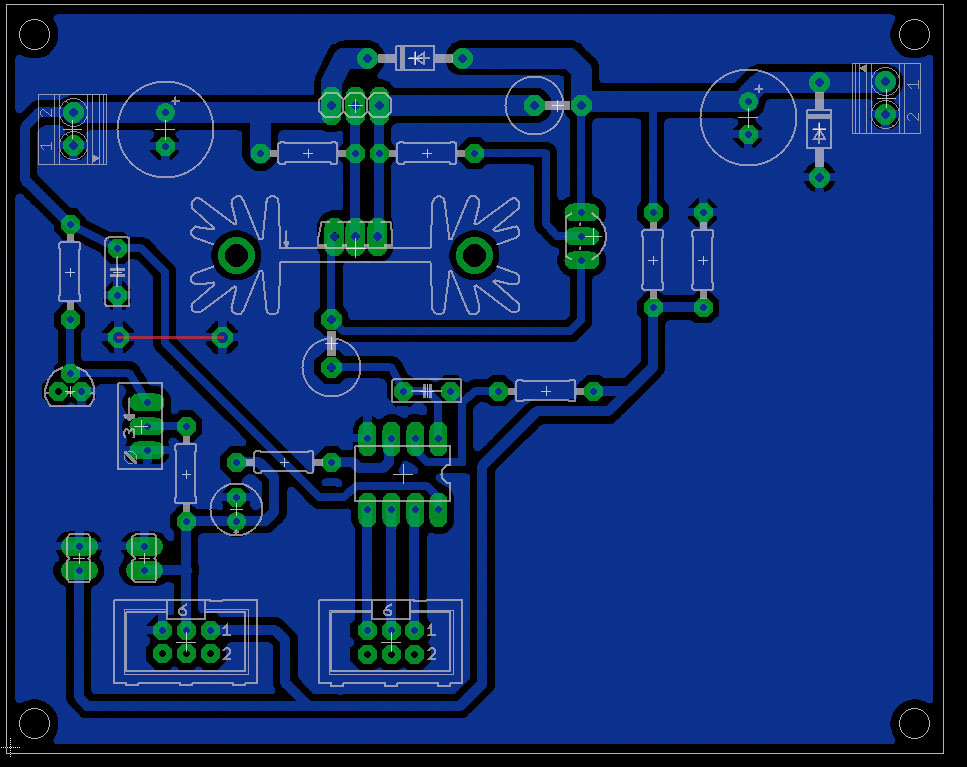

Ich habe mir ein Regelbares Netzteil gebaut welches ich nun zum 2. mal
baue.
Beim 1. läuft alles super außer beim 2.
Wenn ich die Spannung U-Reference mit dem Pott P1 einstelle wird diese
langsam angehoben/gesenkt (je nach Drehrichtung) gleich zeitig
hebt/senkt sich auch U-Feedback und gleichzeitig verändert sich auch so
die Ausgangsspannung.
Soweit passt auch alles nur die Regelung ist extrem Langsam also wie
beim der 1. Platine. Stell ich mit dem Poti eine Spannung ein so dauert
das 1-2min bis die Reglung sich nicht mehr verändert.
Ausgangspunkt meiner Schaltung ist das hier
http://www.elektronik-kompendium.de/public/schaerer/kdarl2.htm
Im Anhang ist noch das veränderte Layout und der Schaltplan wie ich es
nach gebaut habe.
Welche Ursachen könnte es geben das die Reglung langsam arbeitet?

Hallo Alexander,
ohne jetzt den Plan genauer angesehen zu haben, fällt mir Transistor Q2
auf!
Der Shuntwiderstand R15 sollte doch zwischen Emitter und Basis liegen.
Im Schaltbild liegt er zwischen Kollektor und Basis und der Transistor
muß zudem rückwärts leiten (Kollektor am Ausgang).
Bist du sicher, daß das so richtig ist?
Gruß. Tom

Aktauul schrieb:
> Q2 emitter collector vertauscht !
Werde ich gleich mal untersuchen.
Danke erstmal für die schnelle Hilfe.
> auf!
Ja genau da liegt der Fehler einmal net aufgepasst ;).
Werde das gleich um Löten.
Eher nicht.
Q2 ist falschrum, auch auf der Platine.
C2 macht natürlich das Verstellen der Spannug langsam, damit bei
Kontaktpoblemen während des drehens am Poti die Spannung nicht wilst
rumtanz, aber das ist Absicht.
Wenn du für C3 jedoch 100nF statt 100pF eingebaut hast, regelt das
Netzteil sogar auf Belastungsschwankungen langsam aus und lässt viel
Brummen vom Eingang durch.
