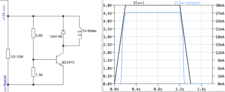

Und die Klingel wird an 12V DC betrieben, oder?
Was doof ist ist, dass die Spannung am Widerstand so extrem schwanken
kann (5-10V), vermutlich je nachdem ob sie z.B. das Kamerabild streamt
oder nicht. Ich würde ein Relais mit kleiner Spulenspannung und kleinem
Spulenstrom nehmen, z.B. das hier:
http://www.reichelt.de/Print-Steckrelais/JS-05-N-K/3//index.html?ACTION=3&GROUPID=3293&ARTICLE=79414&SEARCH=relais%205v&OFFSET=16&WKID=0&;
> Spulenspannung: 5 VDC
> Innenwiderstand: 112 Ohm
Wenn die Spannung und deinem 10W-Widerstand auch im "Leerlauf"
mindestens ca. 6,5V beträgt, könntest du das Relais über einen 7805
Spannungregler betreiben (Freilaufdiode nicht vergessen!).
Falls es tatsächlich <6,5V sind, könnte man ein 12V Relais über einen
Transistor schalten.

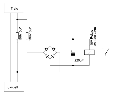

Ich glaube ja, das läuft ein bischen anders als beschrieben.
Deine Skybell hängt am Klingeltrafo, und zieht nur ein wenig Strom.
Wenn jetzt geklingelt wird, schaltet intern ein Relais kurzeitig durch,
das die Skybell quasi brückt. So wird der Strom in einer in Reihe
geschalteten Klingel erhöht, und sie klingelt.
Daher brauchst du auch den 10R Widerstand, wenn keine Klingel
dazwischenhängt.
Versuche mal es so zu machen, wie im Anhang.
Das zusätzliche Relais dürfte die Skybell noch aushalten.
von Black T. (blacktrack)
@ Simon: da steht 5V Spulenspannung - ich hab doch 12 V, geht das denn?
@ Easylife: wahrscheinlich hast Du recht, daß das die Funktionsweise
ist. Drei Fragen (bin ja eher Laie):
1. Bedeutet Trafo ein zusätzliches 12 V Netzteil? Oder meinst Du den
ursprünglichen Klingeltrafo? Ich schließe die Skybell anstelle des
Klingelknopf an, deswegen gibt es ja ein Dauerklingeln auf den
Klingel-Lautsprechern und deswegen hab ich ein extra 12 V Netzteil für
die Skybell und deswegen das Relais
2. warum diese Schaltung? Das ist doch DC und die Schaltung ist doch für
AC um einen DC-Strom zu machen?!?
3. warum zweimal den 10 Watt Widerstand?

von Easylife (Gast)
Dass es DC ist wusste ich nicht, Klingelanlagen haben üblicherweise AC
Trafos (damit die Klingel schön rasselt).
Wenn du DC hast, kannst du das Relais einfach direkt parallel zum 10R
Widerstand anschließen.
Der Widerstand für das Relais braucht keine 10W, ich dachte nur, wenn
einmal ein 10R/10W da ist, dann ist der vielleicht auch gleich 2x da...
Gedacht war er, um deine Skybell zu schützen, da der Kondesator vor dem
Klingeln leer ist, und erstmal viel Strom ziehen möchte. Der 2. 10R
begrenzt den Ladestrom.
Da die Ladezeit sehr kurz ist, würde aber wahrscheinlich auch 1W
ausreichen. Ist aber eh hinfällig, da du ja mit DC arbeitest.

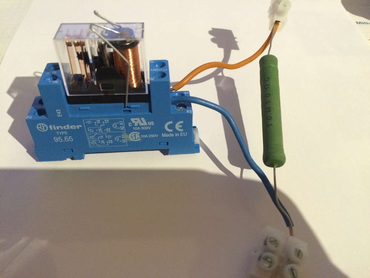

So ich habe fleisig gemessen:
angeschlossen habe ich 12 V, 1.5 A
Wenn ich nur den 10W Widerstand einfüge messe ich:
Netz 12.18V
nach dem Widerstand gemessen: 10.7 V
Widerstand an sich gemessen: 1.4 V
wenn man dann klingelt messe ich:
nach Widerstand: 7 V
Widerstand: 5 V
Wenn ich jetzt parallel ein Relais (und 10W Widerstand) einfüge messe
ich:
nach dem Relais: 10.9 V
nach dem Widerstand: 10.7 V
nur Relais gemessen: 1.3 V
nur Widerstand 0.05 V
(bedeutet das, daß ich den 2. Widerstand nach dem Relais weglassen kann,
da es den gleichen Verlust / Widerstand macht?)
Bin gespannt was die Experten sagen! Das Relais klickt jedenfalls wenn
man klingelt, es müsste also meine Funktion erfüllen?!
Danke für Eure Hilfe
von Easylife (Gast)
Ja. Überflüssig - war wie gesagt zur Strombegrenzung gedacht, falls ein
großer Kondensator geladen werden müsste (AC, Gleichrichter...).
Ist doch prima.
Das einzige was dir noch "passieren" könnte wäre, dass das Relais nach
dem Klingeln nicht mehr abfällt (wenn ihm im angezogenen Zustand die
1.4V ausreichen sollten, um nicht mehr loszulassen...)
In dem Fall würdest du wieder einen Widerstand in Reihe zur Relaisspule
setzen, den du experimentell so groß machst, dass das Relais zwar noch
anzieht, wenn's klingelt, aber auch wieder loslässt.
Was für ein Relais hast du jetzt genommen? Eines mit 5V Spulenspannung?

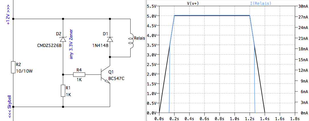

von Easylife (Gast)
Wenn du es noch so richtig solide machen willst, dann nimm die
anhängende Schaltung. Die garantiert, dass das Relais (5V
Spulenspannung) bei unter 3.3V am 10R Widerstand gar keinen Strom mehr
bekommt.
Ich hatte noch ein Relais mit 12V Spulenspannung.

Okay, dem reichen die 5V wohl auch aus zum Anziehen, und da du keine
großen Lasten schalten möchtest, sollte das gehen.
Bei größeren Lasten wäre es wichtig, dass das Relais die Kontakte auch
richtig fest zusammenhält...
Wenn's Probleme gibt, dann kannst du ja über die obige Verbesserung
nachdenken.

von Easylife (Gast)
...und die Zenerdiode kann man sich eigentlich auch sparen. Gibt ja ne
Emitter-Basis Diode...
Ich hab ein 12 V, 1.5 A Netzteil genommen, den 10 Watt 10 Ohm Widerstand
und hier parallel mein 12 V Relais (hat ungefähr den gleichen
Spannungsabfall wie der Widerstand).
An das Relais habe ich dann die ursprüngliche Klingelanlage gehängt
(quasi als ob man auf den alten Knopf drückt).
Funktioniert bis jetzt.

von Blacktrack (Gast)
I habe a very simple Setup. I use the recommended 10w 10ohm resistor and
parallel the relais for my regular/ digital dorbell (with speaker Bell)
I hope you can identify the setup on the foto attached
BT
