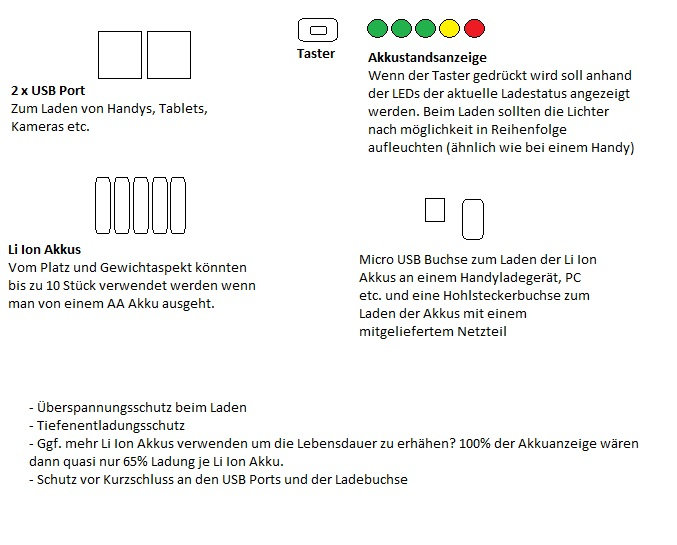

In ein Kleidungsstück sollen Akkus eingearbeitet werden, diese Akkus
müssen dann über ein Micro-USB Anschluss und einer Hohlsteckerbuchse
geladen werden können. Über die Akkus können wiederum Telefon, Kamera,
Tablet-PC etc mittels 2 USB Buchsen geladen werden.
Ja, ich bin mir im klaren darüber das es bereits fertige Lösungen gibt
und diese auch wesentlich Kostengünstiger sind als ich es je realisieren
könnte, durch die Einarbeitung in das Kleidungsstück hat der Kunde ganz
bestimmte Vorstellungen und sich über die Mehrkosten im klaren und es
wird bei "gefallen" auch kein Einzelstück bleiben.
Ich brauch jemanden der mit das Layout der Platinen nach meinen
Platzvorgaben entwirft und mir genau sagt welche Bauteile wie benötigt
werden. Jemand der das Löten kann (auch SMD) ist vorhanden. Super wäre
es wenn man mir auch direkt Shops nennen könnte wo ich diese Bauteile
bekommen kann.
Anbei ein kleines Bild das vielleicht noch einmal verdeutlicht was ich
genau brauche.
Schreibt mich einfach mit euren Preisvorstellungen an
nadelbenni@gmail.com
Ich bedanke mich im Voraus bei euch.

Das Probelm wird ganz einfach die Produktsicherheit sein. Lithium-Akkus
gelten als brandgefährlich, und wenn die in der Kleidung stecken, kann
man sie nicht schnell wegwerfen. Gerade wenn die Akkus mal aus Versehen
mitgewaschen wurden, sind sie risikoreich.
Ich würde ungefähr so flache Zellen nehmen
http://www.pollin.de/shop/dt/Nzk4ODI3OTk-/Motoren/Zubehoer/LiIon_Polymer_Akkupack_3555A2L_4400_mAh.html
sie in so eine Tasche stecken
http://www.pollin.de/shop/dt/OTE4ODI3OTk-/Stromversorgung/Akkus/LiPo_Akkus/LiPo_Brandschutztasche_mit_Klettverschluss_QuatPower_LS_2923.html
Dazu kommt eine Ladeschasltung
https://www.sparkfun.com/products/10217
und 2 USB Wandler
https://www.sparkfun.com/products/10255
die an je eine USB Buchse kommen.
Dazu kommt eine LED Ladezustandsanzeige
http://www.ebay.com/itm/12v-Capacity-Tester-Indicator-led-display-for-Lithium-LiPo-LiIon-battery-/191028177143
Man muss nichts bauen, man muss nur sehen, wie man die Teile in eine
Jacke bekommt, ohne daß sie brettartig wird. Daher sind mehrere kleine
einzelne Taile die per flexiblen Leitungen verbunden werden auch sicher
besser als eine grosse Kiste.

Wie wärs, wenn du eine fertige Powerbank kaufst, auseinandernimmst und
nur die Platine verwendest. Es lassen sich ja dort problemlos andere
Akkus verbauen, bzw die Anschlüsse mit Kabel verlänger/verlegen. Das
verkleinert den Arbeitsaufwand natürlich erheblich. Ansonsten ist es
auch kein Problem so eine Platine zu erstellen. Es gibt genug Ic´s die
genau für diesen Zweck entwickelt wurden (Laden einer Li-Ion Zelle mit
5V und Stepup von Lithiumzelle auf 5V)

Wenn du die Zellen an der Kleidung verteilen möchtest, wirst du um
eigensichere Zellen - wie z.B. LiFePO4 nicht herum kommen. LiIo und LiPo
sind da einfach zu gefährlich.
Für die Elektronik komst du sicher nicht mit einer HW-Schleife aus. Das
fallen Schaltplan, Layout und Prototypenfertigung an. Und das vom Profi
mit 100€/h Netto. Und unter eine Mannwoche brauchst du nicht anzusetzen.
Sicher, dass das Geld dafür da ist? Erfahrungsgemäß wird das bei
Kunstprojekten immer ein bissl unterschätzt.
