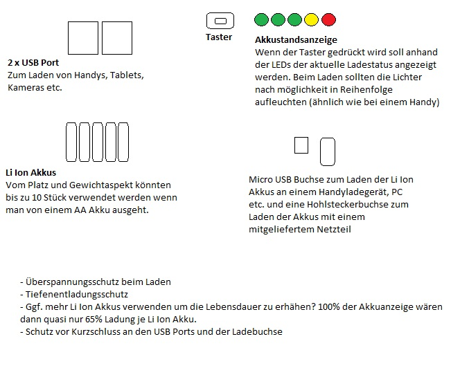

In ein Kleidungsstück sollen Akkus eingearbeitet werden, diese Akkus
müssen dann über ein Micro-USB Anschluss und einer Hohlsteckerbuchse
geladen werden können. Über die Akkus können wiederum Telefon, Kamera,
Tablet-PC etc mittels 2 USB Buchsen geladen werden.
Ja, ich bin mir im klaren darüber das es bereits fertige Lösungen gibt
und diese auch wesentlich Kostengünstiger sind als ich es je realisieren
könnte, durch die Einarbeitung in das Kleidungsstück hat der Kunde ganz
bestimmte Vorstellungen und sich über die Mehrkosten im klaren und es
wird bei "gefallen" auch kein Einzelstück bleiben.
Ich brauch jemanden der mit das Layout der Platinen nach meinen
Platzvorgaben entwirft und mir genau sagt welche Bauteile wie benötigt
werden. Jemand der das Löten kann (auch SMD) ist vorhanden. Super wäre
es wenn man mir auch direkt Shops nennen könnte wo ich diese Bauteile
bekommen kann.
Anbei ein kleines Bild das vielleicht noch einmal verdeutlicht was ich
genau brauche.
Schreibt mich einfach mit euren Preisvorstellungen an
nadelbenni@gmail.com
Ich bedanke mich im Voraus bei euch.

Wenn es alternativen zu Lithium Akkus gibt was das Gefahrenpotenzial
angeht bin ich jederzeit für Vorschläge offen, wie gesagt ich bin hier
um jemanden zu finden der mir hilft. Als Schneider sind das Themen mit
denen ich nicht jeden Tag konfrontiert werde.
Je höher die Energiedichte, desto gefährlicher der Akku. Hohe
Energiedichte willst du aber, damit der Akku klein bleibt.
Im übrigen haben Li-Ions keine AA-Bauform, sondern normalerweise 18650,
das sind auch Rundzellen, aber deutlich größer als AA. Ansonsten gäbs
noch Smartphone Akkus (insofern gut, dass da auch schon etwas
Schutzschaltung integriert ist. Zum anderen bessere Bauform)
Alternative währen noch LiPo Akkus. Die sind nicht ganz so gefährlich
(eher Feuerball als Explusion, da kein Metallzylinder (18650) drumrum,
zudem ein klein wenig weniger energiedicht) und auch von der Bauform
vermutlich gut in Jackem integrierbar (typischerweise wenige Millimeter
dicke Rechtecke)

Die grosse Frage ist hier: Wie viel von was soll mit den Akkus geladen
werden können? Du weisst ja ungefähr, was ein Akku von einer Kamera,
einem Laptop oder einem Smartphone wiegt. Die Akkus in der Jacke werden
logischerweise (Energieerhaltung) etwa gleich schwer werden, wie die
Summe aller Akkus, die man damit laden möchte.
Was die Lithium-Batterien angeht: Da würde ich mir keine Sorgen machen.
Die gibt's in jedem Laptop und in jedem Smartphone und Unfälle sind
extremst selten. Wichtig ist, dass man sie mechanisch nicht beschädigt
und elektrisch nicht zu hoch belastet. Der schlechte Ruf kommt
vermutlich aus dem Modellbau, wo die Akkus teilweise mit extremen
Strömen betrieben werden (Laden und Entladen) und auch den einen oder
anderen Crash überstehen müssen.

Ich hatte an 6-8 Ah gedacht, Notebooks sollen damit nicht geladen
werden, es geht eher darum wenn das Handy oder das Ipad dringend Strom
braucht.
Eine Zulassung gibt es moeglicherweise unter Beruecksichtigung der
Kriterien : Gefaerdung von Personen und Eigentum, Moegliche Schaeden.
Was wurde zur Minimierung und Limitierung des Schadens getan.
Ein Akku muss entfernbar sein. Was geschieht wenn die ahnungslose Frau
das Stueck in die Reinigung gibt? Angenommen, die Fluessigkeiten tun
nichts, dann wird das Stueck gebuegelt. Was geschieft dann?
Waschetiketten. ... da gibt es solche Leute, die entfernen diese. Dann
darf das stueck etwas kaputt gehen, aber natuerlich nicht unter
Funkenwurf zu brennen beginnen. Denn was tut man bei einem Brand?
Wasser. Ist aber bei einem Leichtmetallbrand genau das Falsche.
Und so geht's weiter.
Benjamin schrieb:
> Es gibt doch mit Sicherheit eine
> Prüfstelle in Deutschland etwas in dieser Art nach Fertigstellung
> zugelassen werden muss oder nicht?
Wenn so eine technische Lösung in den Verkehr der EU gebracht wird,
ist ein CE-Zeichen erforderlich, dass man zwar selbst anbringen kann,
das dann aber garantiert, dass das System nach dem aktuellem Stand
der Technik gebaut wurde und den Vorschriften, z.B. VDE, DIN, usw.
entspricht. Man spricht hier auch von einer Konformitätserklärung,
die man als Hersteller da u. Umständen abgeben muss.
> Da muss es doch genaue Vorgaben
> geben.
Das wären dann die schon erwähnten Vorschriften.
> Kann mir jemand sagen wo ich diese "Zulassungstelle" finden kann?
Zugelassen werden muss es nicht, sofern es dafür keine
Gesetzesvorschrift gibt, die das regelt. Man kann Prüforganisationen,
z.B. den TÜV, beauftragen ob die Konformität eingehalten wird und
das kann je nach dem einfach oder auch unendlich kompliziert werden.
Wenn man sich da Haftpflichtversichern möchte, so das man im Schadenfall
nicht persönlich als Hersteller haften muss, dann ist das der einzige
legale Weg.
